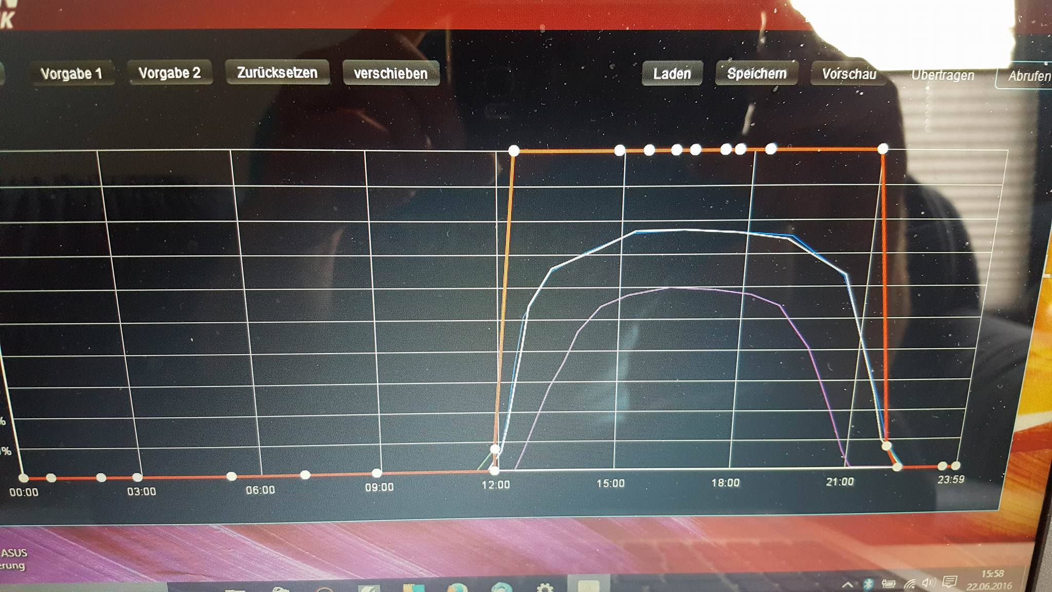

Oben die Röhren, darunter die weiß-blauen LEDs ganz unten Royal Blau ! Am besten man knallt wieder HQI drüber, was besseres gbt es nicht !
Aber ich hatte keine Lust mehr auf diese Stromverbräuche. Diese moderne Lampenzeug ist ja was ganz neues für mich. Was mich interessieren würde. Mit welchen Röhren bestückt man idealerweise die Lampe, überhaupt Hybrids !? Habe im moment echt ein Problem mit Cyanos.....

die T5 würde ich erstmal gleich oder minimal mehr einstellen als dir LED. wenn du jetzt zum Beispiel erstmal die LED auf 80 % und die T5 auf 80 oder 85 einstellst, wäre das gut. Somit hast du noch Puffer und nimmst erstmal Strahlungsenergie raus. Die SPS wachsen noch nicht und den LPS macht das nichts aus.

fahr mal die T5 über den gleichen Profilverlauf wie die LEDs, schön gleichmäßig und etwas langsamer hochfahren und dann geh auf max. 90% T5 Leistung.
Den Royalblauen Kanal setz noch etwas weiter runter auf max. 50%, den weißen und blauen Kanal lass dann auf 70-75% maximal so wie jetzt. Also nimm etwas Strahlungsenergie aus dem Profil raus. Wenn es Dir zu hell ist, nimm den weißen Kanal runter auf 60-65%, blau lass wie jetzt bei 70-75%.

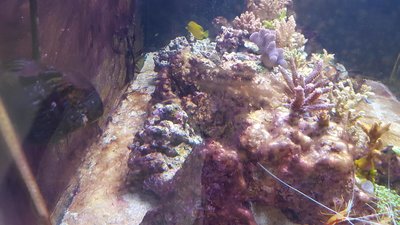

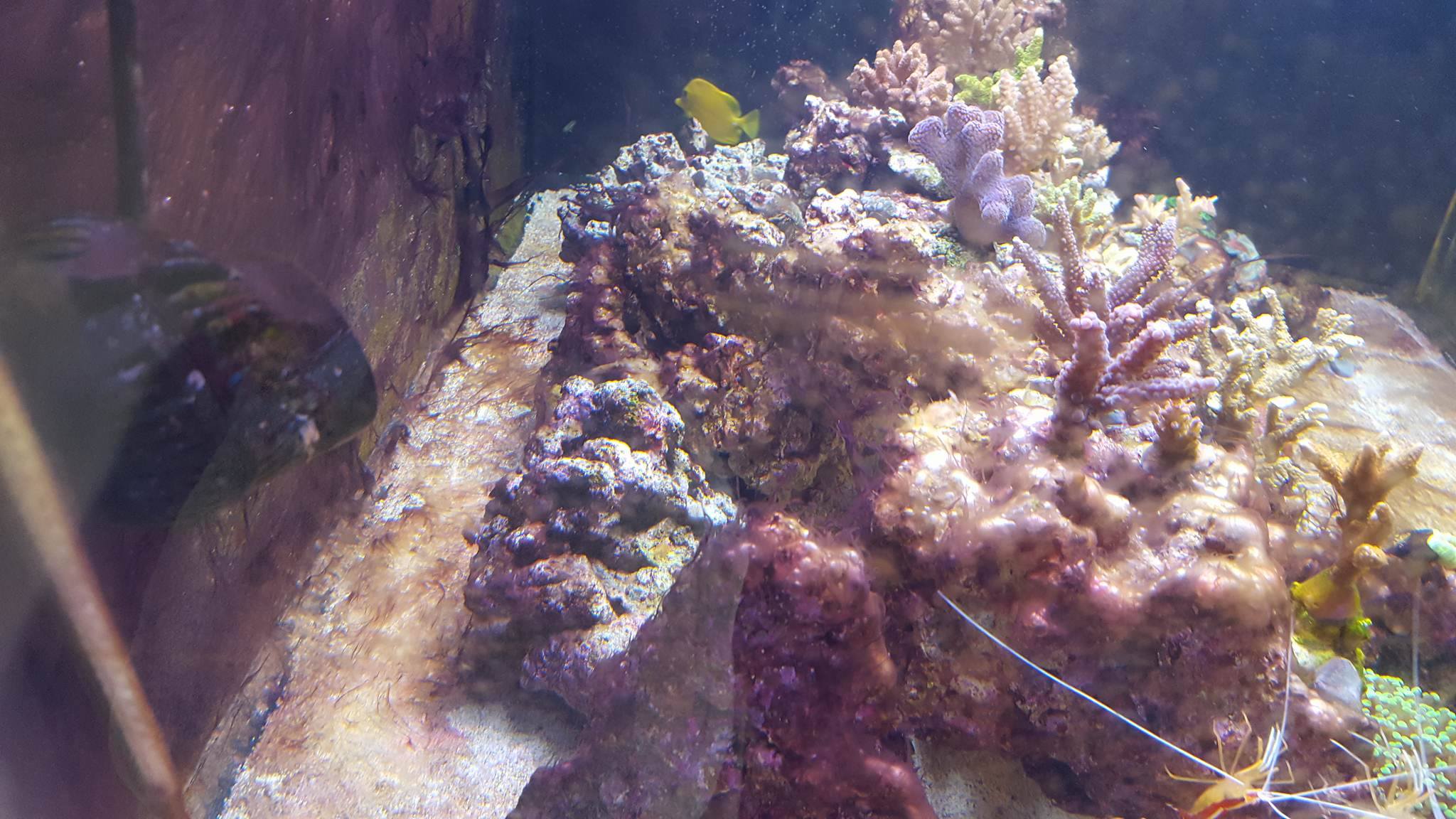

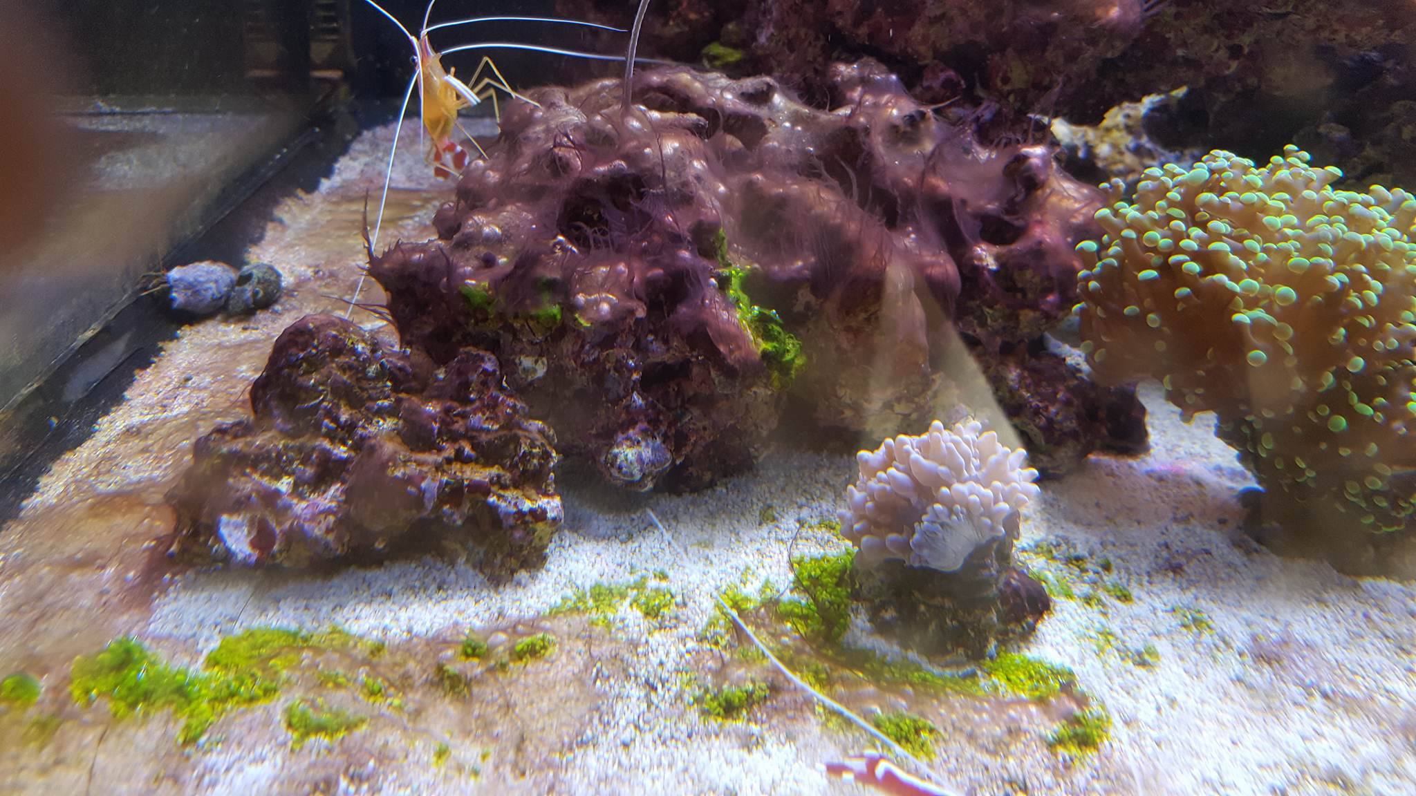

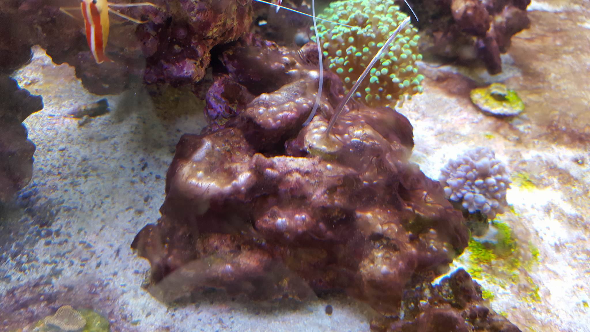

Anbei noch ein paar Bilder von den Cyanos. Diese habe ich am Wochende zu ca 80% abgesaugt. Acros wachsen jetzt, lps stehen gut, die Milka möchte noch nicht wachsen, steht aber gut da ,SPS Polypenbild ingesamt 2+
Im Anhang der Anamnesebogen, gerade ganz frisch überarbeitet. Wollte ich schon längst gemacht haben und gepostet, habe aber zur Zeit etwas viel um die Ohren.
