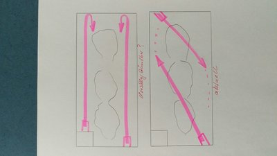

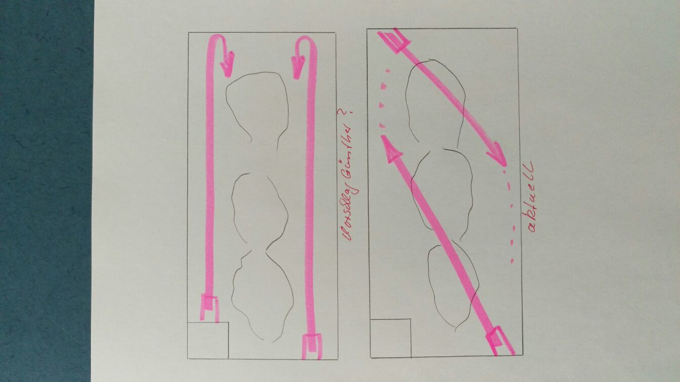

Re: 900l holpriger Neustart
Habe mal versucht den aktuellen Stand darzustellen (die Strömung geht über bzw. an der Deko vorbei) und darüber so wie es Günther gemeint hat? Da wird die Strömung an der rechten Seite umgelenkt und fließt unten wieder zurück?
Oder hat noch einer nen anderen Vorschlag oder Erfahrungen mit den ecm 42?
Gruß Peter
Gruß Peter
Hi Peter
Ja so wie Du es auf dem ersten Bild gezeichnet hast so meinte ich das.
Ich habe meine Pumpe ziemlich mittig von der Höhe her gesehen montiert so strömt das Wasser oberhalb und unterhalb wieder
Zurück.
Auf was ich hinauswollte war das ihc vermute das einfach die Oberflächenströmung über dem Sand zu gering ist.wenn Du eine Ringströmung willst solltest Du die beiden Pumpen die gegeüberliegen gerade ausrichten und gleichzeitig laufen lassen.
So wie sie jetzt angeortnet sind wird das Wasser relativ Stark verwirbelt aber nicht gleichmäßig im Becken verteilt, und dadurch hebt sich die Strömung wieder auf und verpufft einfach.
Das Bild das ich meinte war das mit den beiden Clownfischen und der Grundel am Boden.
Zurück.
Mfg Günther
