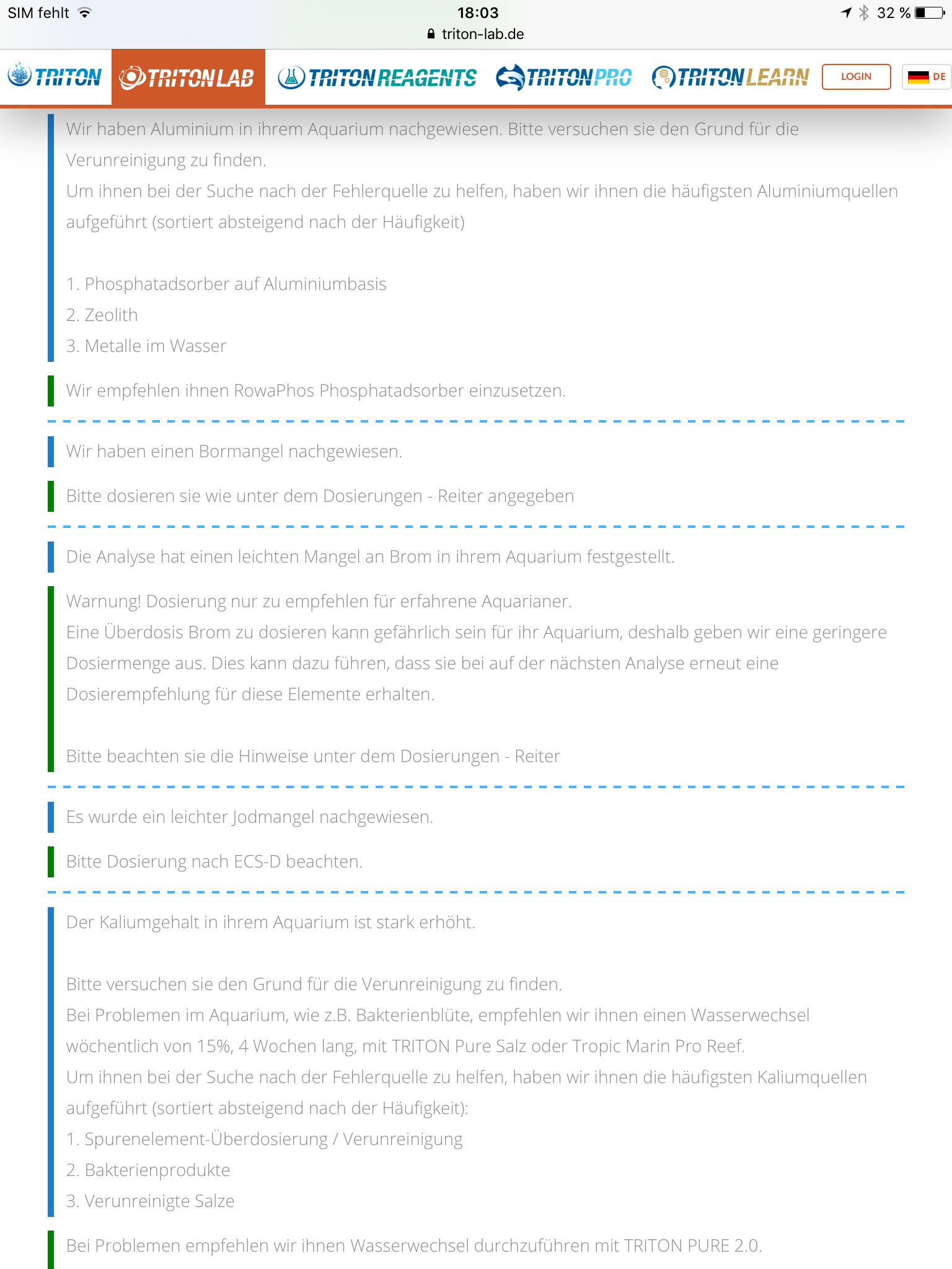

Warum empfiehlt Triton als Maßnahme gegen den alluminiumgehalt einen Phosphatabsorber einzusetzen! Phosphat passt doch, oder?

Re: Unser Prinzenriff
Hallo Jacqueline
Triton empfiehlt dir keinen phosphatadsor sondern gibt als mögliche Ursache für den Aluminiumwert einen phosphat adsorber auf AluminiumBasis an. Falls du also so einen benutzen solltest (was ja nicht der Fall ist, aber triton nicht weiß) sollte man dieses phosphat adsorber gegen einen anderen tauschen.
Grüße Miriam
