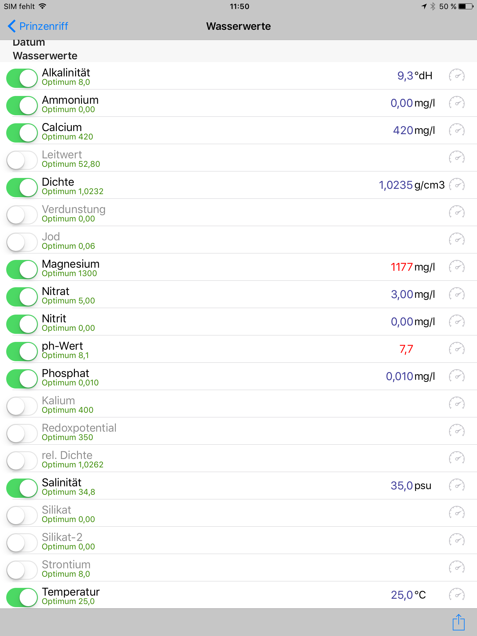

Hallo zusammen!
Gestern wieder 10%igen Wasserwechsel gemacht (mit dem Fauna Marin Salz) und heute die Werte gemessen!
Magnesium werde ich um 100 anheben! Hab es mir mit dem Aqua Calculator ausgerechnet und werde für 6 Tage täglich 78,9g Magnesiumchlorid zugeben!
Ansonsten sieht alles gut aus! Die beiden Acanthastrea haben schon neue Polypen bekommen! Ebenso die Caulastrea und die beiden Seriatopora!
Meine Frage - können wir anfangen Acropora einzusetzen?
Oder gibt es andere SPS die empfehlenswert sind?

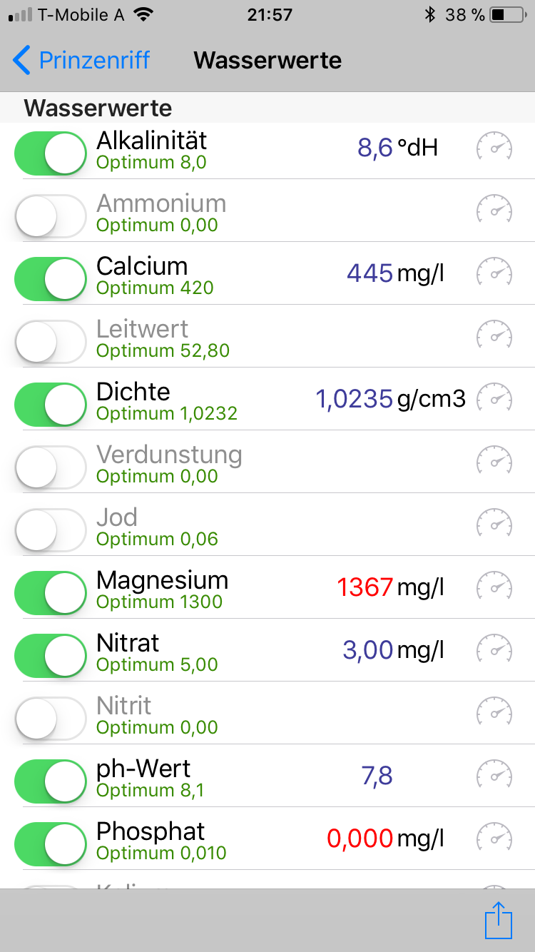

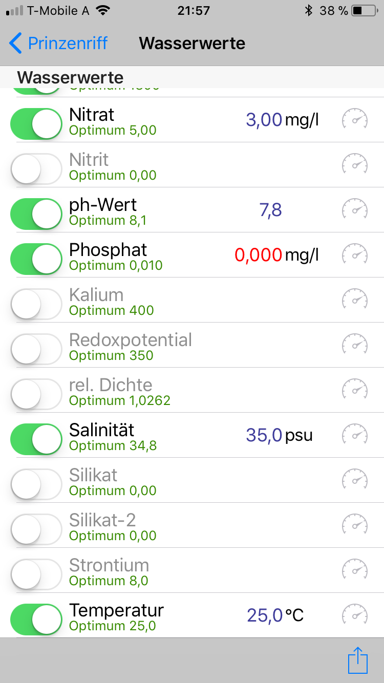

Muss noch hinzufügen, dass der Stein am Donnerstag entnommen wurde!
Freitag wurde wie immer ein Wasserwechsel von 10% gemacht (mit dem Salz von Fauna Marin)!
Samstag wurde denn die Werte gemessen! (Fotos habe ich angefügt)
Was mich etwas stört - Nitrat ist wie immer nur auf 3,00 und Phosphat war n.n.!
