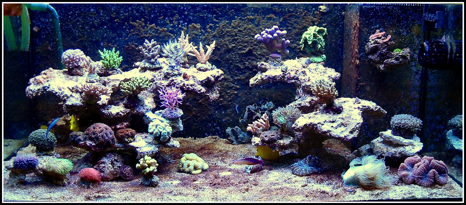

Hallo zusammn,
hier noch eine Gesamtansicht wie es momentan ausschaut.

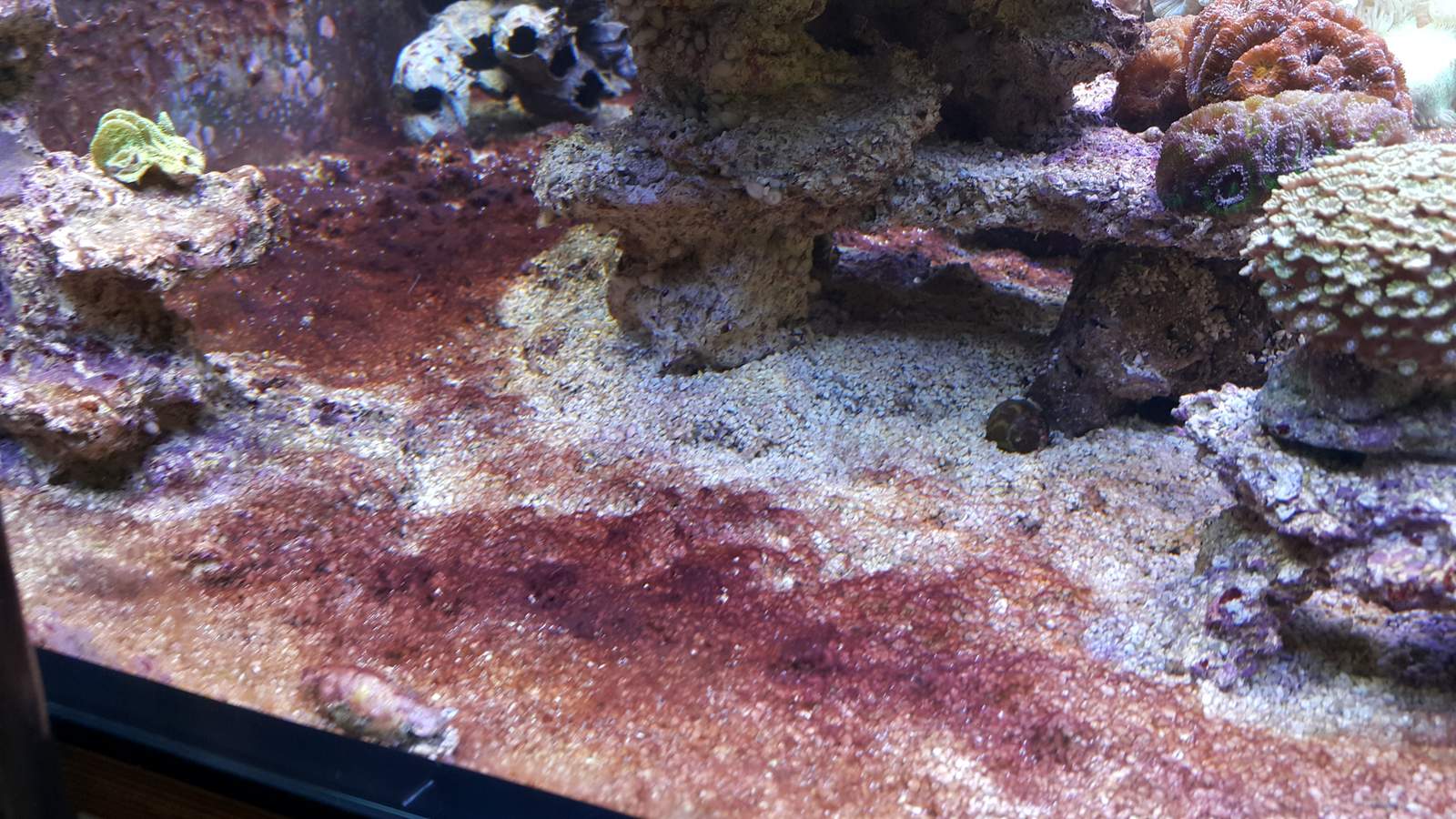

Der Nachteil der Sache ist jetzt aber folgender. Ich habe seit cirka 3,5 Monaten Cyanos im Becken die den ganzen Boden bedecken. Die Cyanos sind auch immer auf dem Boden geblieben, aber seit ich wieder Po4 zugebe explodieren die Cyanos richtig und sie ziehen jetzt die Scheiben hoch und fangen an die Deko zu besiedeln.
Es ist eindeutig das es von dem Phosphor + kommt aber was soll ich sonst tun ?
Wenn ich kein Po4 zugebe gehen die Korallen an einer Limitierung kaputt.

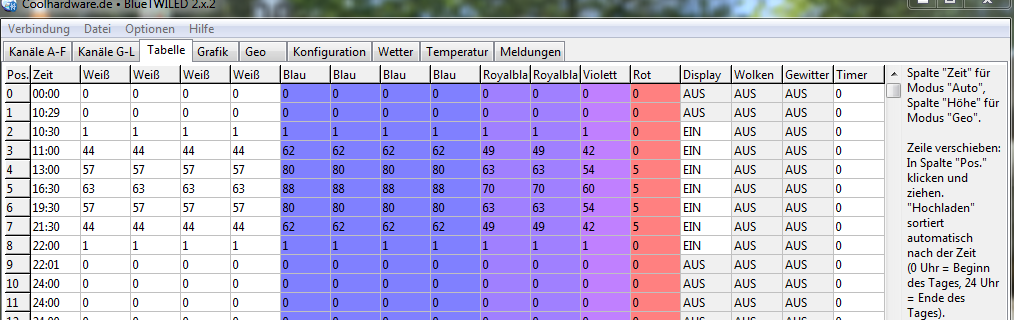

Soll ich die Beleuchtung eventuell etwas runter fahren ?
Anbei noch ein Screenshot der LED Einstellung.

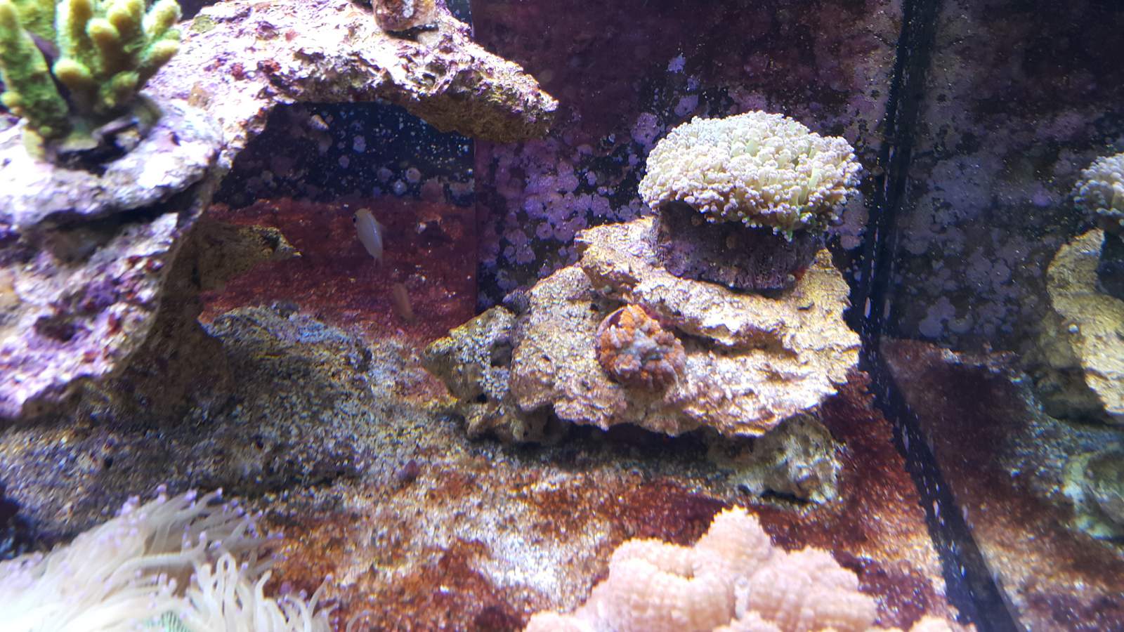

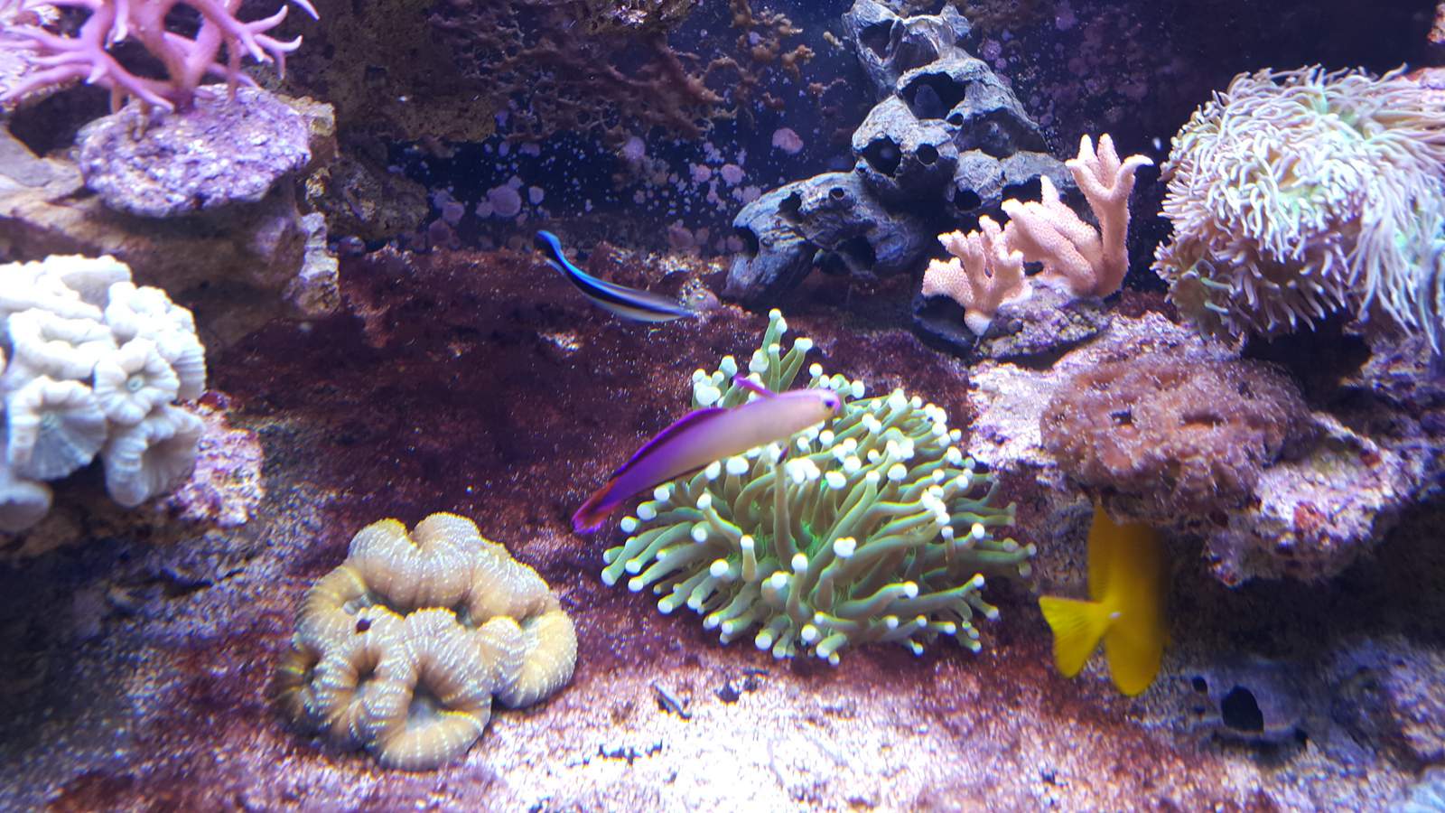

Hier noch ein paar Bilder zur besseren Übersicht.
