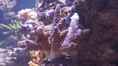

Habe schlechte Neuigkeiten, heute Abend hat schon wieder eine SPS Gewebeverlust (siehe Bild).
Kann es sein das durch die Dosierung von GEOS der Abbau von Nitrat und Phosphat noch mehr gesteigert wird und dadurch der an sich schon sehr niedrige PO4 auf ein kritisches Mass sinkt?
Letzte Woche dosierte ich GEOS am Dienstag Abend, Mittwoch Abend SPS komplett weiss mit totalem Gewebeverlust...
Gestern wieder GEOS dosiert am Abend, heute Abend die nächste SPS mit Gewebeverlust...

Es kann schon sein das es Zufall ist, jedoch stimmt momentan etwas scheinbar gar nicht mehr. Die eine Acropora hat Gewebeverlust, eine Montipora und zwei andere Acropora beginnen von unten schwarz zu werden. Ich habe momentan ein bisschen Angst das alles kippt, die Korallen gefallen mir momentan gar nicht...

Die Acro schenint mir lichtgestresst oder unter Nährstoffmangel zu stehen. Das eine schließt das andere aber nicht aus.
Wie sind denn deine derzeitigen Dosierungen? Geos hätte maximal den Einfluss, dass es immer wieder direkt auf die Koralle geschüttet wird. Das würde ich jetzt mal ausschließen.
