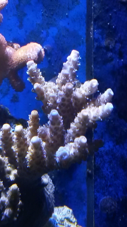

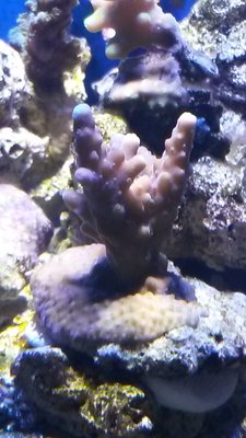

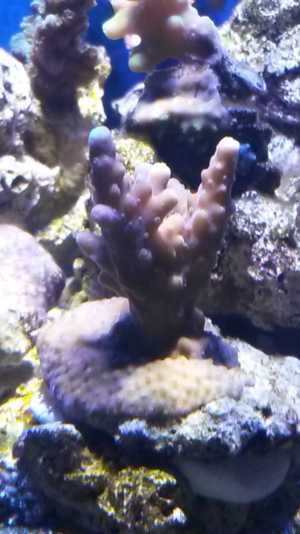

Guten Abend liebe Riffler,
Ich habe mal eine Frage was das wiedererlangen der Farben bei Korallen anbetrifft.
Durch die Dosierung des chem-ioF und des Phosphor+ merke ich das einige Korallen ihre Farbe verstärken konnten.
Jedoch ist es bei meinen Problemfällen einer vermutlichen Acropora tricolor und einer Acropora hyacintus so das ich bei der tricolor nur ein sehr langsames rückkehren der Farben erkennen, wenn ich mir das nicht einbilde und die hyacintus nach wie vor sehr blass ist. Geduld ist natürlich immer gefragt in der Aquaristik aber ich kann eben bei diesen beiden keine veränderung oder nur gering feststellen.
Wie lange benötigt es so in der Regel bis Korallen wieder ihre eigentliche Farbe bekommen?
Die letzte Messung bei Gilbers hat ergeben das mein NO3 Wert bei 0,86 mg/l liegt und Phosphat bei 0,01 mg/l. Iod hatte Jörg ja schon erklärt das es bei Gilbers sich nicht um den Gesamtiod-Gehalt handelt.
Ich hänge auch mal meinen persönlichen Dosierplan an, vielleicht habe ich ja auch einen Fehler in der Dosierung?
Kohle bedeutet das ich alle 3 Wochen die Aktivkohle erneuere, ich verwende 35-40g. Die Angaben sind jeweils auf 100 Liter Volumen berechnet. Da ich versehentlich das kai mineral in 250ml bestellt habe wird dies durch eine Spritze dosiert deswegen die ml angabe. Beginn mit diesem Plan war am 12.11.2015 also jetzt gut 4 Wochen. Davor 5 Wochen Etablierungsphase.
Schönen Abend euch allen!
Acropora tricolor?
Acropora tricolor?
Acropora hyacintus
Acropora hyacintus

Was mir noch eingefallen ist zum Thema im Beitrag zuvor das ich die Produkte immer morgens zwischen 7 Uhr und 8 Uhr oder zwischen 8 Uhr und 9 Uhr dosiere. Je nachdem wie ich arbeiten. Da ist bei mir die Beleuchtung noch aus und beginnt erst um 10:15 Uhr hochzufahren. In den FAQ von Jörg seht zwar das es egal ist aber vielleicht ist das noch ein Anhaltspunkt. Am Sonntag und meinem freien Tag dosiere ich meist erst wenn die Beleuchtung an ist.
Sollte ich die Dosierung auf Abends verlegen wenn die Beleuchtung noch an ist?
Gruss Sven
j0k3r
Beiträge: 325
Registriert: Mittwoch 29. Juli 2015, 12:11
Wohnort: D-63179 Obertshausen
Re: 100 Liter Miniriff
Beitrag von j0k3r »
Moin Sven,
ich glaube das macht nicht soviel aus, ob das Licht nun an oder aus ist ich. Glaube mal hier gelesen zu haben das es von Vorteil wäre es zu dosieren wenn die Beleuchtung an wäre.
Man sollte sich aber auch nicht stressen wenn Du die Möglichkeit hast dies zu tun würde ich es umstellen ich persönlich habe es auch immer früh Morgens gemacht aber werde es nun über eine Dosierpumpe machen.
Beste Grüsse,
Oliver
