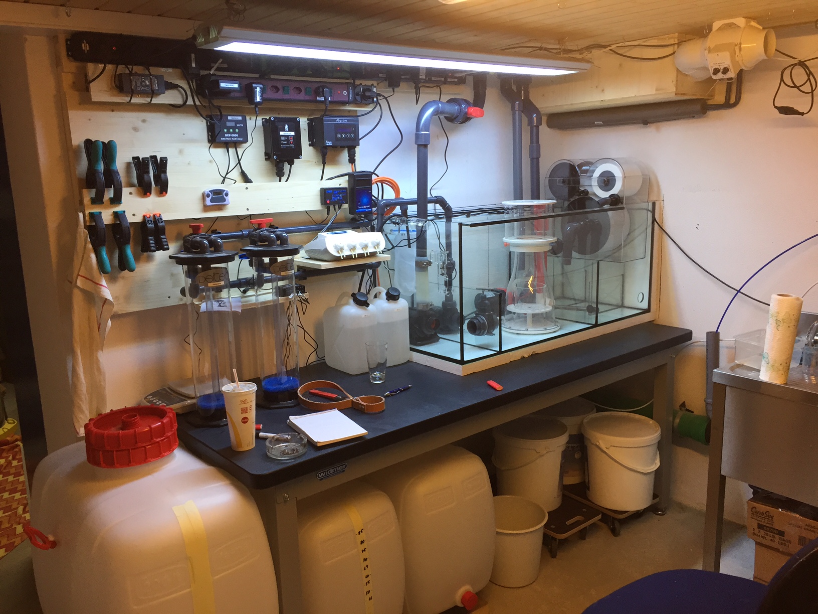

Mittlerweile ist alles verrohrt und auch die Technik ist grösstenteils da wo sie sein muss.
Als nächstes werde ich das ganze 1-2 Tage mit Süsswasser spühlen.
In der Zwischenzeit wird der Riffaufbau mit ca 65 Kg RRR in Angriff genommen.
Die Steine aus meinem Reefer werde ich wahrscheinlich 1:1 übernehmen und auf der Rechten Seite des Beckens platzieren.
So muss ich die schön angewachsenen Korallen nicht von den Steinen lösen.
Sobald alles bereit ist werden 1000Liter Salzwasser angemischt und gestartet:)

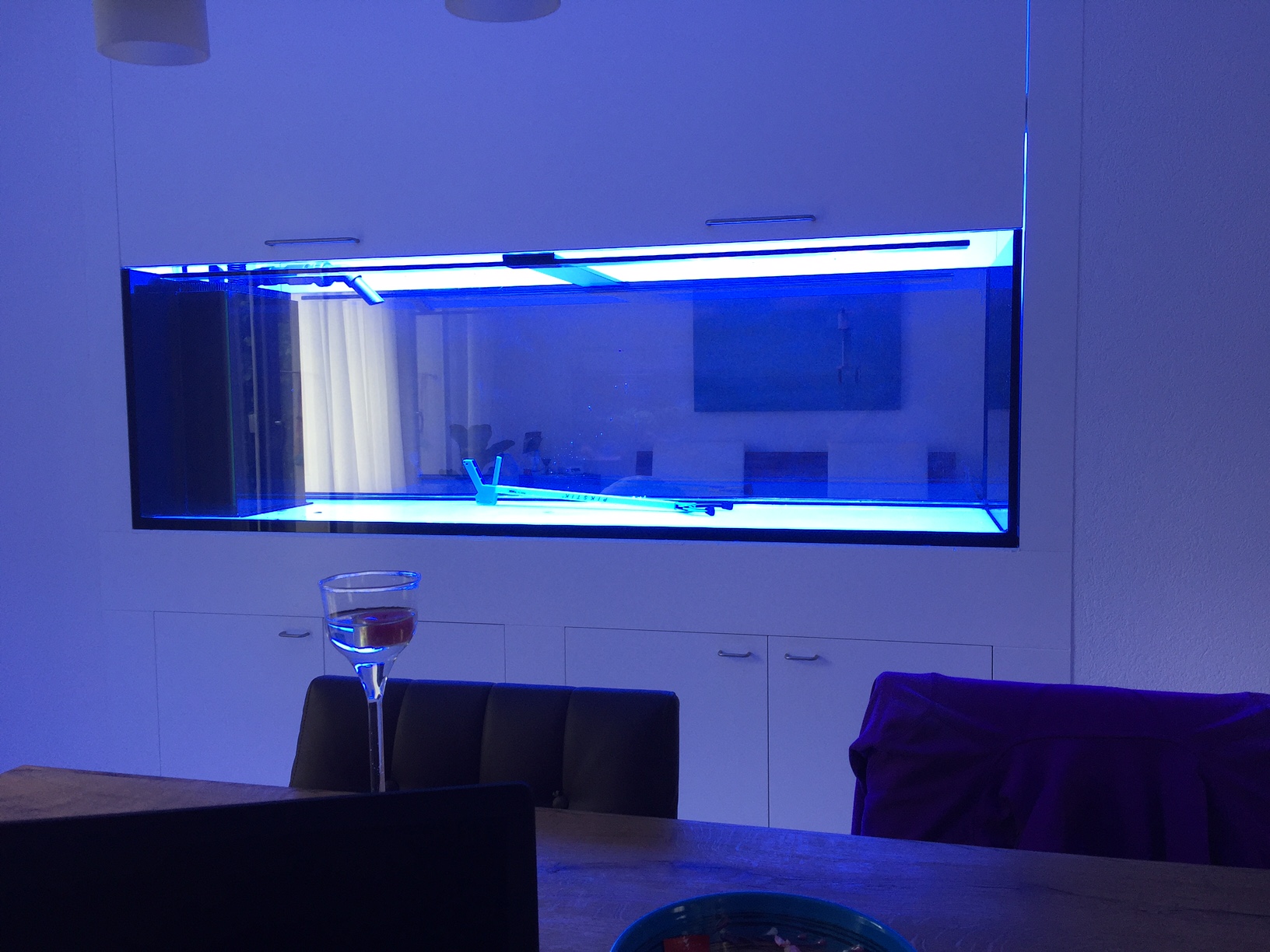

Bei den ATI Hybrid bin ich noch am suchen der passenden Einstellung.
Die Voreinstellung ist mir deutlich zu blau.
Momentan habeich folgende Werte eingestellt:
v 125
b 100
rb 20
w 255
alles auf max 70%
Die Röhren laufen momentan noch auf 100%
6x blue plus und 6x coral plus
DieLichtfarbe gefällt mir optisch recht gut.
Was haltet Ihr davon?
gefälltmir
Liebe Grüsse
Re: Lakeland Reef
Hallo Patrick,
ist wirklich ein sehr spannendes Projekt. Ich habe zwar selber keine ATI Hybrid, aber ich fahre auch mit LEDs (AI Vega) und 4 T5 Röhren. Ich habe meine Beleuchtung auch so laufen, dass bei den LEDs die blauen Kanäle etwa auf halber Stärke des weißen Kanals laufen und dazu habe ich ebenfalls Coral Plus und Blue Plus Röhren im Verhältnis 1:1. Das funktioniert bei mir sehr gut. Daher sollte deine Einstellung ok sein.

Heute habe ich das System mit Süsswasser gefüllt.
Scheint alles soweit gut zu funktionieren.
Leider ist scheinbar der Temp. Controller und das Refill System defekt.
Ter Temp Sesorspringt, sobald er ins Technikbecken getaucht wird auf 50 Grad:)
Beim Refill System schaltet der Infrarotsensor nur wenn er will. Der Sicherheitssensor gar nicht:( Ist mir zu heiss.
Beeindruckend sind die HydroWizzard. Die sind 50 cm unterWasser und ziehen einen kleinen Wirbel von der Oberfläche.
Durchfluss messe ich momentan 1800l/h bei 1020liter brutto.
Liebe Grüsse
