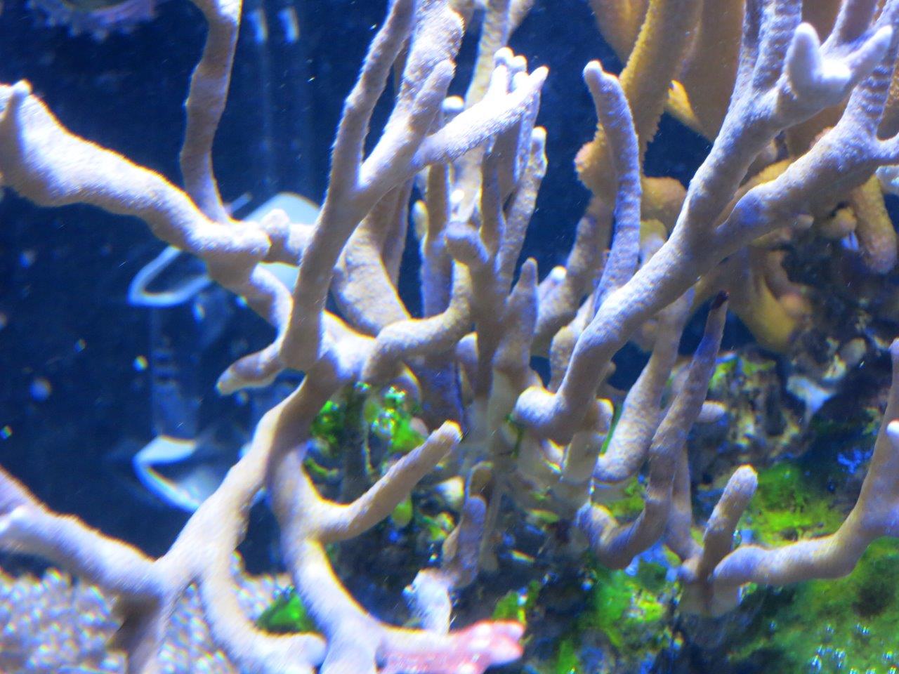

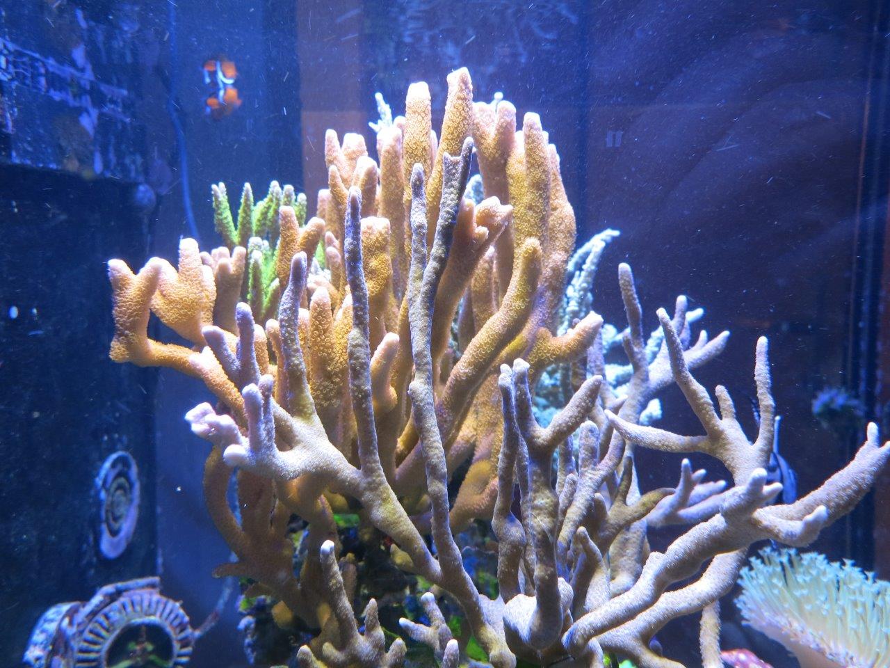

so richtig gefällt mir die lilane Montipora digitata zur Zeit nicht. Ich finde, sie ist nicht nur heller, sondern auch viel "dünner" geworden und die Polypen kommen nicht mehr überall heraus. Woran kann das liegen? Den anderen Korallen scheint es gut zu gehen, das Wachstum ist nach wie vor enorm. Die Dosierung des doppelten nutri-spur hatte ich jetzt nur noch jeden zweiten Tag gemacht.

das sieht wieder nach Phosphatmangel aus. Wie sind derzeit Deine Werte?

Phosphatmangel kann ich mir eigentlich nicht vorstellen, ich dosiere nach wie vor jeden Tag 1ml nutri-complete.
Wasserwerte habe ich gerade gemessen: PO4:ca.0,02; NO3:4; Ca:415; KH:7,3.
Das nutri-spur habe ich erst mal wieder auf die normale Dosierung (0,25ml) zurückgenommen, die lila Koralle hatte ja am meisten darauf reagiert.

wie schaut es denn mit Strömung aus? Bekommt die Montipora denn genug. Die anderen Korallen stehen ja eigentlich ganz gut, von daher hast Du wohl recht, dass muss nicht direkt Phosphatmangel sein, aber ggf. erzeugt/verursacht durch Strömungsmangel?
Seit wann hast Du die grünen Cyanos auf der Dekoration?

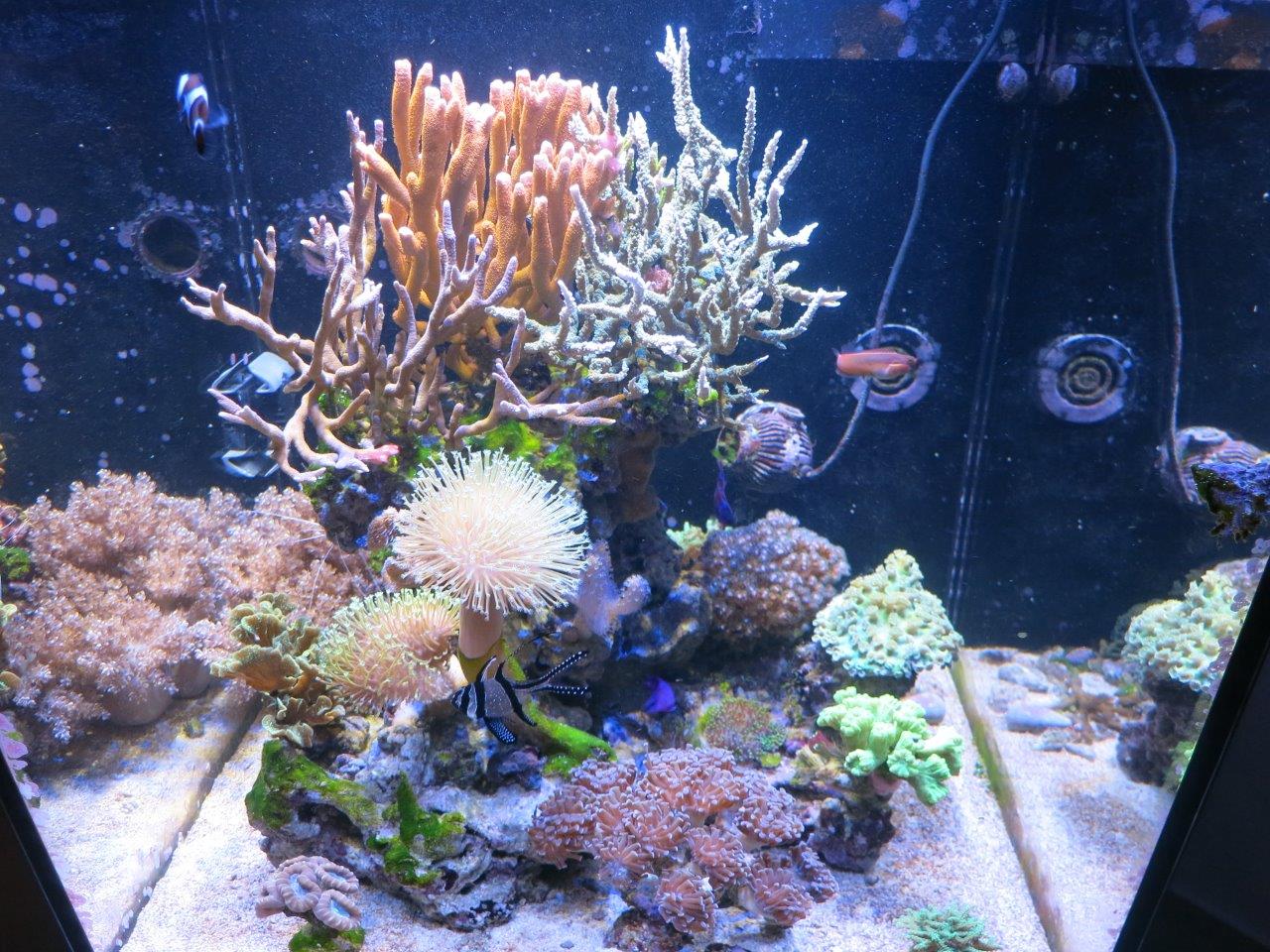

Strömung müsste sie eigentlich auch genug abbekommen, hinten links ist die Hauptpumpe zu sehen, dazu habe ich hinten rechts eine zweite Pumpe.
Ich werde trotzdem einen Film noch mal hochladen, da habe ich die Strömung aufgenommen, als ich das Kai Geos dosiert habe.

hier ist der kurze Film vom AQ (vom Dezember), als ich das Kai Geos dosiert habe: https://www.youtube.com/watch?v=xBfYBlyyspM
Ich habe versucht, eine Ringströmung zu erzielen. Kann man erkennen, ob die Korallen genügend Strömung bekommen?
Zur Zeit ist neben der Hauptpume Nanoprop noch die AM Ecodrift 4.0 im AQ. Ich hatte mir als Ersatz noch eine dritte gekauft (Tunze nanostream 6045), aber noch nicht installiert. Wäre es ratsam, sie einzubauen und wenn ja wohin?

Hallo Angela
Die Ringströmung sieht durch deinen mittigen Aufbau gut aus so das du keine Probleme mit Ablagerungen bekommen wirst.
Das Problem wird nur sein das dir der "Druck aufs Riff" fehlen wird.
Umso weiter deine korallen in der Mitte stehen umso weniger wird die strömung werden.
Wenn die korallen dann noch relativ groß und verästelt sind wird innerhalb der koralle fast kein wasser/nähstoff Austausch mehr stattfinden.
Ich würde die nanostream die du noch hast rechts hinten über die andere pumpe schräg nach vorn über das riff pumpen lassen so das es eine schöne turbulente strömung auf das riff gibt.
Die ecodrift hat dann die Funktion einer riffhinterspülung sodass hinter deinen Aufbau keine toten Zonen entstehen und du dein gesamtes Wasser gut in Bewegung hast.
Du kannst auch die ecodrift mit der nanostream tauschen.
Die ecodrift kann man ja wunderbar regeln und einstellen ich weiß nur nicht ob die nanostream da unten zu stark wird und dir den Sand wegbläst.

Moin Angela
Vielen Dank für das Video!
Wie Christian schon schrieb: eine Ringströmung ist erkennbar.... aber wenn ich die Sacrophyton und Euphyllia ansehe empfinde ich die Strömung als schwach... sind die Pumpen gedrosselt?

für mich ist das auch deutlich zu wenig Strömung, das ist nur ein laues Lüftchen

danke für die Antworten. Die beiden Pumpen sind schon jeweils auf der höchsten Stufe. Wahrscheinlich habe sie sich mit der Zeit auch schon ein wenig zugesetzt. Am meisten drosselt die große Bäumchenweichkoralle hinten links die Strömung unten auf dem Sand, aber verzichten will ich auch wieder nicht auf die Koralle. Eigentlich müsste ich vorne links eine kleine Pumpe hinsetzen, sieht dann aber bescheiden aus...
Also werde ich versuchen, die neue Pumpe dort hinzusetzen, wo jetzt die Ecodrift ist und diese von hinten gegen das Riff pusten lassen?!
Vielleicht kommt vorne dann auch mehr Strömung an, könnte es sein, dass dann die grünen Cyanos weniger werden könnten?

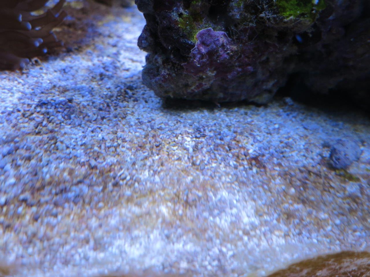

In letzter Zeit ist auf dem Sand ein wenig bräunlicher Belag, was kann das sein, muss ich mir da Sorgen machen?
