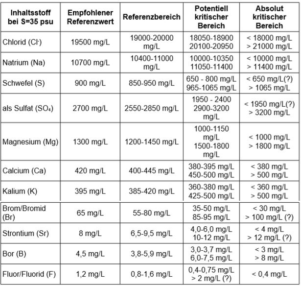

Hi Michael, da brauchst nicht einkaufen gehen. Du solltest die sehr hohen Werte wie Kalium, Magnesium durch Wasserwechsel in einen optimalen Bereich bringen. Anbei die Referenzwerte für Hauptkomponenten/Makroelemente aus SEAZ. Bor ist extrem niedrig und Strontium überhaupt nicht nachweissbar; da bist Du schon im absolut kritischen Bereich. Solche Werte habe ich auch noch nie gesehen. Das heißt heute anstatt Korallen kaufen gehen ist WW angesagt. Deine Salinität in Relation zu den Hauptelementen wird erhöht sein; auf jeden Fall über 35psu.
Welches Salz hast Du vor TM verwendet?
Was heißt bei Dir grosszügig? Wie viel % WW bezogen auf das Gesamtnettovolumen von deinem Becken??NRGizzer hat geschrieben:Werde vorher eh nochmal einen großzügigen Wasserwechsel (gibt es hier maximal Mengen, welche man nicht auf einmal wechseln sollte?) durchführen.

Würde erstmal 3x 100 l Wasserwechsel machen im Abstand von jeweils 3 Tagen, und schauen wie die Korallen reagieren. Zudem NO3 und Po4 daheim im Auge behalten.
