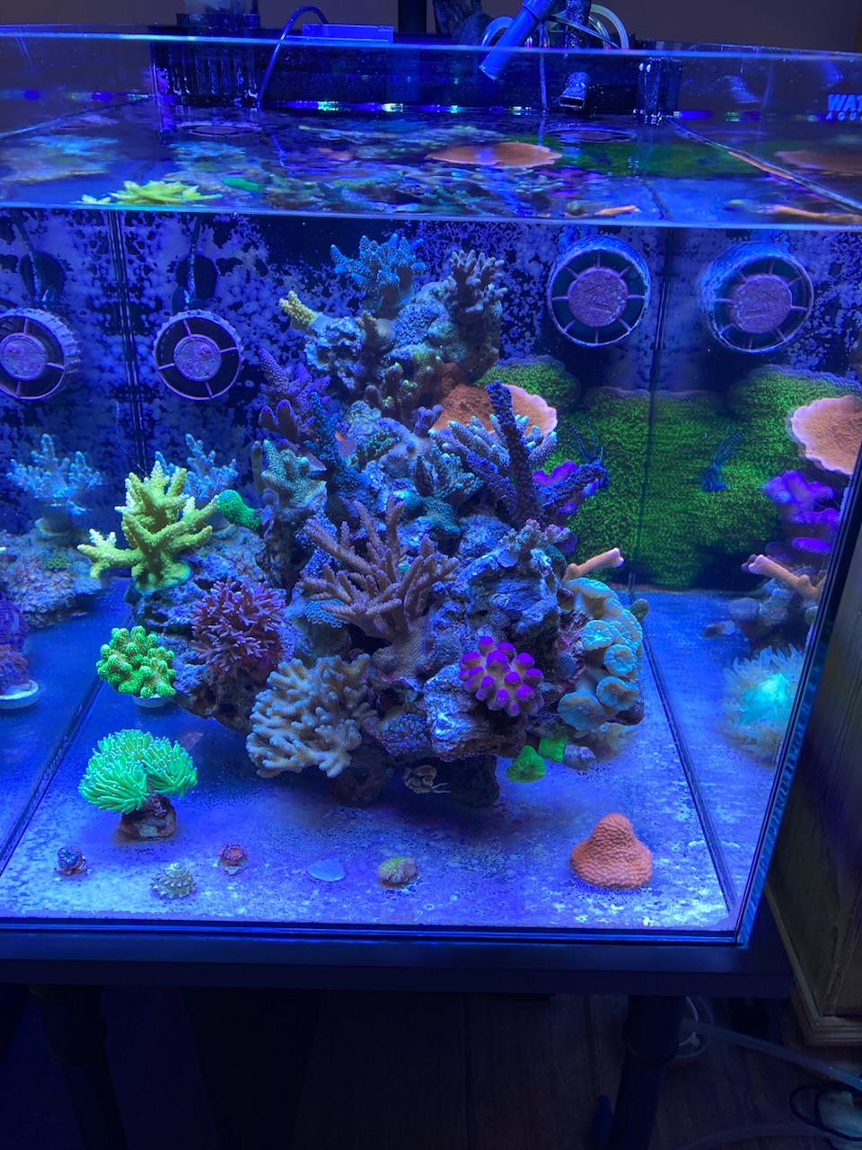

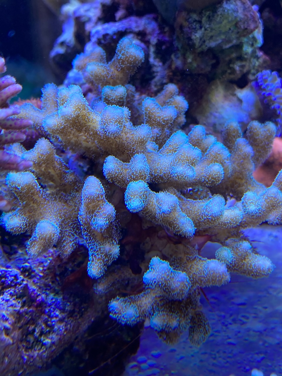

So…heute fange ich nochmal mit dem nutri-Basic Nano an. Etwas passt nicht…meine Hysterix und Seriatopora verlieren von der Basis Gewebe…Cyanos machen sich sofort daran…
Hi, sorry hatte Deine Beiträge nicht gesehen. Die ICPs sind total komisch, hast Du ein anderes Salz benutzt? Du hast jetzt in der neuen Analyse einen ganz komischen Abfall im Schwefelgehalt, obwohl Du die Salinität bemessen am Natriumgehalt in der alten Analyse erhöht hast. Dann ist Zinn im Wasser, was auch komisch ist. Was hast Du im Bereich Salz denn geändert?
Wenn das Becken mit complete besser steht, dosiere das natürlich. Ansonsten wäre eine aktuelle Gesamtaufnahme gut, um alles mal zu sehen, und die Messwerte, wie Du sie aktuell messen kannst, wären auch gut.

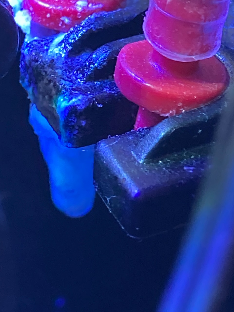

Ich habe aber das Gefühl, dass es am Versorgungssystem liegt. Ich hatte OceamoDuo verwendet. Bin hier auch auf ATI essentials+ gewechselt. Und die Komponente #1 ( KH Lösung, plus Schwefel, Jod und Selen). Liegt hier vllt. der Fehler? Mich wundert es, dass ich am Auslauf immer eine Verkrustung habe, die ich regelmässig wenn nicht täglich lösen muss. Ich muss von der KH Komponente auch 1/3 mehr dosieren als von #2. Also scheint aus der #1 etwas auszukristallisieren. Ohne vorher Kontakt zum Wasser zu haben. Hab jetzt die #1 Lösung 1:1 Verdünnt. Trotzdem bilden sich Stalaktiten am Auslauf. Fällt hier Schwefel aus? Schwefelcarbonat ect? In den Vorratsbehältern ist alles clean.

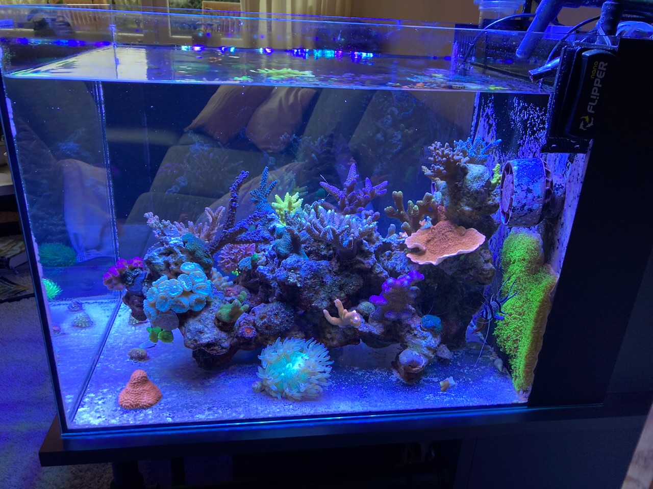

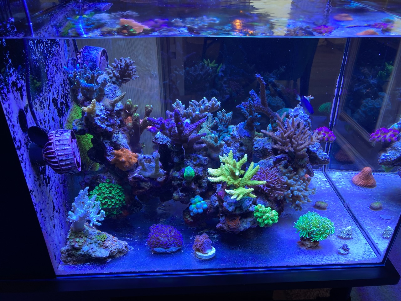

Das Becken ist nicht so blau wie auf den Bildern! Es ist angenehmer heller.

Bei den Produkten anderer Firmen bin ich natürlich raus, in allen Bereichen die Du angesprochen hast, weiß nicht was da drin ist und auch wie nachher die Produkte dann zugegeben werden, ob verdünnt oder unverdünnt. Je konzentrierter eine Salzlösung ist, desto stärker verkrustet der Auslauf bzw. der Schlauch, daher arbeite ich laut Anleitung im BALANCE immer mit verdünnten Gebrauchslösungen.
Ansonsten sind das ja volumenbasierte Berechnungen, keine Massenberechnungen, wenn Du das absolute Ocean als Meerwasser ansetzt, musst Du ja mit dem Volumen rechnen, nicht mit der Masse? Oder ich verstehe nicht genau, was Du meinst, bzw. was Du da abwiegst. Das sind ja Konzentrate, die Du nur verdünnen musst um auf die jeweilige Salinität zu kommen. Würde mich da exakt an die Anleitung vom ATI halten.
Aber das absolute Ocean hat genau wie das FM Salz einen normalen Schwefelgehalt. Schwefelcarbonat gibt es nicht. Carbonat ist genau wie Sulfat ein Anion, und Schwefel liegt als Sulfat im Meerwasser vor, daher kann Sulfat nicht mit Karbonat als ionische Verbindung vorliegen. Schwer nachzuvollziehen, wie die Veränderung in den Werten und die ggf. damit verbundenen Probleme zustande kommen. Wenn Du jetzt auf das BALANCE System wechselst, kann ich das definitiv besser nachvollziehen. Ich empfehle sowohl das FM Salz, wie auch alternativ das absolute Ocean als Konzentrat, das sind beides gute Ausgangsprodukte für Meerwasser. Wenn Du mit dem absolute Ocean besser zurecht kommst, ist alles prima.
