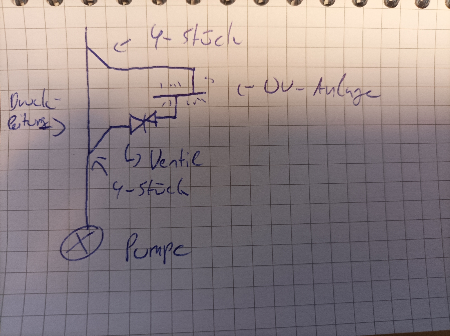

Re: Das Riff in der Küche
ich bin noch auf der Arbeit und Zuhause noch nicht ganz fertig geworden. Erstmal die ganzen Weihnachtspflichtaufgaben erledigen.
Im Anhang ein Schema wie ich die UV verrohren will.
Vielleicht bin ich einfach zu doof es zu erklären.
Sowie gezeichnet verringert sich zwar die Effizienz durch den Gegendruck im zweiten Ypsilon Ausgang, aber eigentlich sollte das doch funktionieren?
Mathias
Mathias

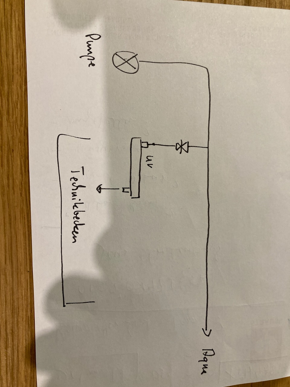

Das wird nicht funktionieren. Du wirst durch die UV Anlage durch Reibung druckverluste haben und dann kannst du nicht in die Druckleitung wieder rein, so wird kein Fluss in dem UV Strang zustandekommen.
Was spricht dagegen wie auf meinem Bild? Habe ich auch in der Form! Ob durch die UV 100 oder 120 Liter durchgehen, ist sekundär. Durch die Auslaufdüse im Aquarium entsteht ein Gegendruck in der Leitung, das reicht mir um den UV Strang zu versorgen, mit einem Kugelventil vor der UV Anlage kann ich das ganze ausreichend steuern.
Hallo Dani,
danke für deine Antwort.
Genau das war die Frage die ich mir gestellt hatte.
Rein rechnerisch splitte ich ja erstmal nur den Durchfluss durch das Ypsilon (natürlich mit Prallverlusten).
Aber dann baue ich ja sekundär einen Strang über einen guten Meter Länge, der dann durch Winkel etc. an Fließgeschwindigkeit verliert. Und genau das Delta zwischen den beiden Strängen ist die unbekannte
Ich finde deine Verrohrung auch gut und hab überhaupt kein Problem das Ganze so umzusetzen
Ich möchte bei diesem Becken auch für mich neue Sachen ausprobieren, da gehört die Bypassthematik auch zu
Mein Gedankengang war, möglichst viel UV behandeltes Wasser ins Aquarium zu bekommen, daher der direkte Weg. Wenn ich wieder zurück ins Technikbecken gehe, behandel ich im Zweifelsfall ja immer einen gewissen Anteil von schon behandeltem Wasser.
Danke für deinen Input!
Mathias
