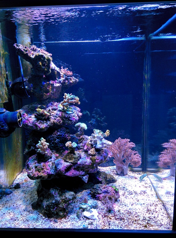

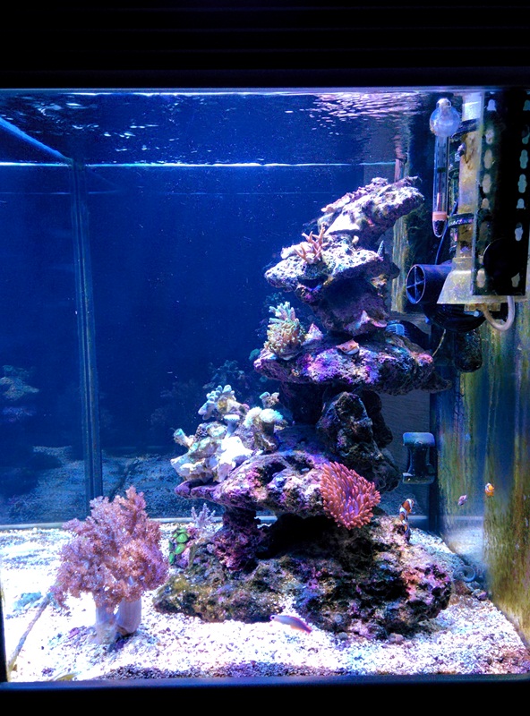

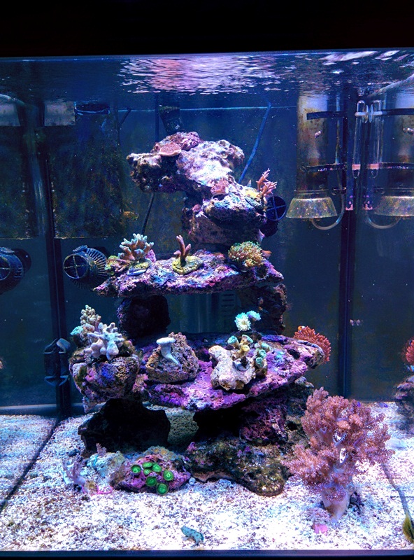

Hier nochmal die Gesamtansichten. Die Algenprobleme hatte ich heute schon gepostet.
Es schien so, als ob es seit der 3 Dosierungserhöhung schlimmer wurde. Die Algen auf dem Kies sind mir noch egal, es geht hauptsächlich um den zuwuchernden Polypen.
Auf den Fotos sieht die Beleuchtung sehr rotlastig aus. ist aber in Wirklichkeit nicht so. Die Einstellungen der Sirius sind wie von Jörg empfohlen.

Naja, die Bilder relativieren ja vieles. Das ist ja kein kritisches Algenproblem und die sind ja nur an der Caulastrea und links unten im Sand.
Was allerdings sehr kritisch ist, sind die roten und farbigen Gummibänder die Du zum Korallenfixieren nimmst. Die sind giftig und müssen schnellstens aus dem Becken raus!
Im Rahmen der Etablierungsphase ist es nicht untypisch, dass sich verschiedene Organismen entwickeln. Deine Korallen stehen gar nicht mal so schlecht.
Vermutlich fehlt da einfach nur ein bisschen Iod.
Was die Kahnhaut angeht, die entsteht ohne Oberflächenabsaugung so oder so. Ich würde Dir da einen der neuen Tunze Comline Abschäumer empfehlen die haben auch eine Oberflächenabsaugung und sind sicherlich auch etwas effektiver als Dein luftbetriebener Abschäumer. Optisch passt der auch besser ins Becken. Ggf. wäre das was für unter den Weihnachtsbaum. Der Tunze Comline 9004 wäre da eine gute Wahl.

Hand anlegen auf jeden Fall an die Gummibänder! Das ist das wichtigste.
Den gezeigten Korallen geht es halt schlecht, daher sind diese Korallen auch konkurrenzschwach. Das kann wie gesagt an einem leichten Iodmangel liegen. Es sind ja aber nur diese beiden Korallen. Du kannst versuchen, die Köpfe der beiden Korallen mit etwas Skelettanteil zu fragmentieren und neu aufzukleben und die abgestorbenen Skelette und die Substratsteine aus dem Becken zu entfernen. Das kannst Du tun. Aber sonst hat Dein Becken wie gesagt kein wirkliches Algenproblem. Die Algen sind an den Korallen nur da, weil es den Korallen selbst schlecht geht.
Dosiere mal etwas Iod (chem-ioF), dann werden auch die Weichkorallen besser stehen und die LPS auch.

So, Gummibänder sind entfernt. Das kleine Bäumchen hat sich auch schon gut verankert.
