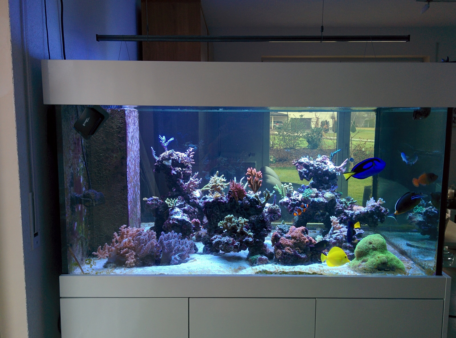

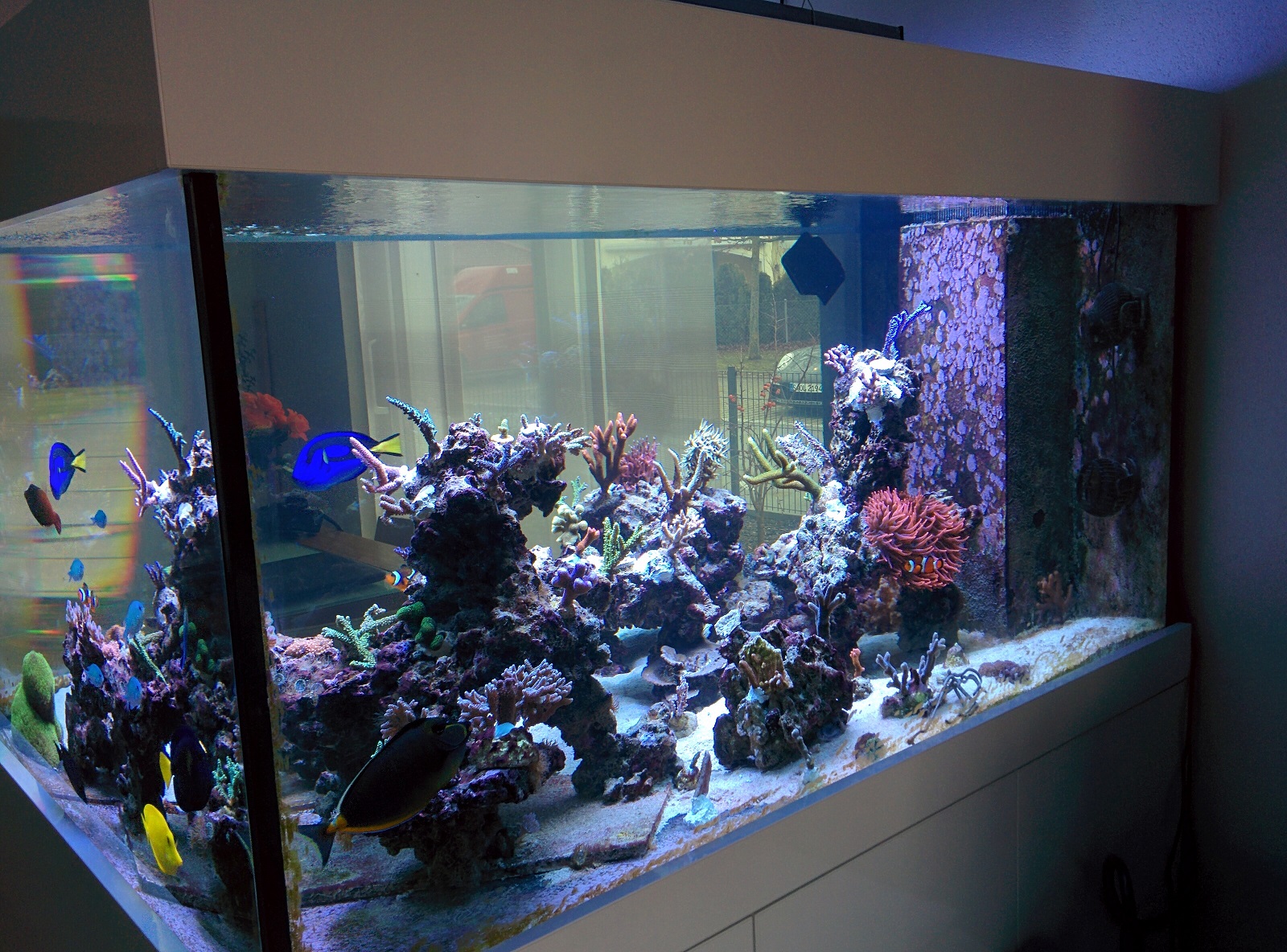

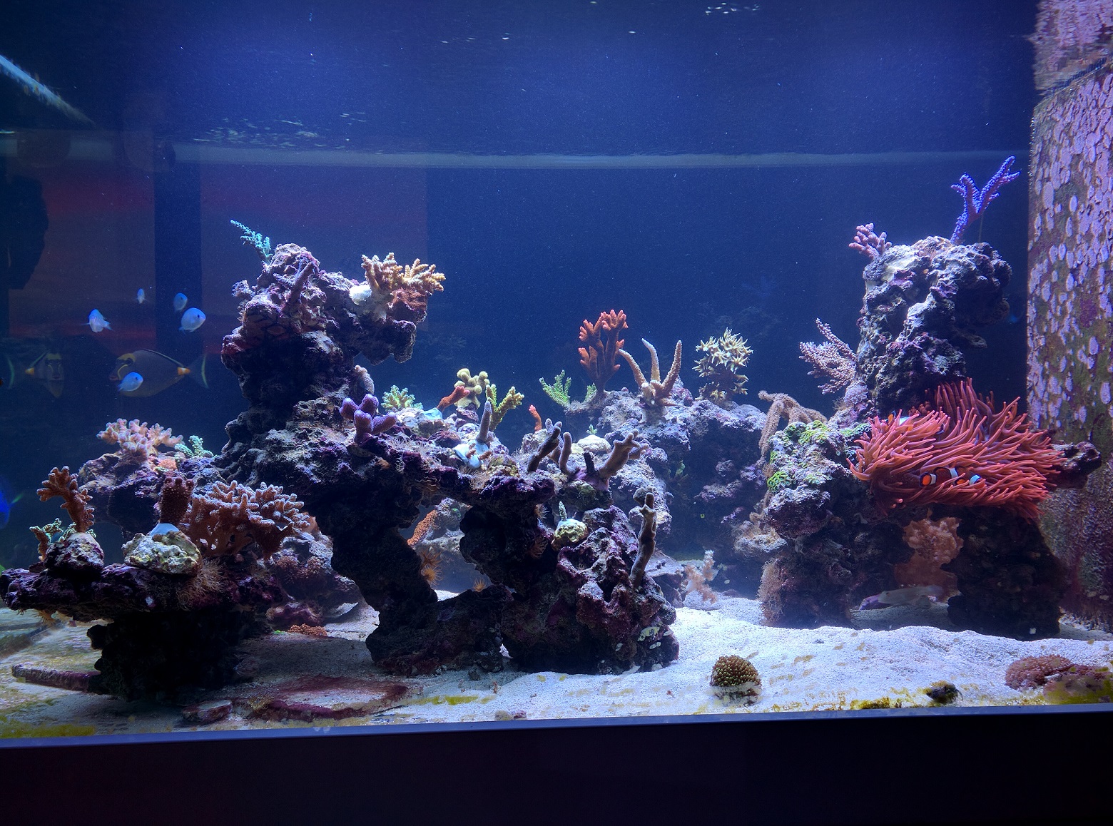

hier mal wieder ein kleines Update. Das Becken entwickelt sich bis auf ein paar Ausnahmen sehr schön.
Letztes Wochenende haben wir das Technikbecken und die Technnik mal wieder gereinigt, nachdem eine ziemliche Schicht unten drin war :roll:
Die Farben der Korallen werden auch wieder viel heller und bunter, was sich auch am Po4 Wert wiederspiegelt.
Leider haben wir die Cyanos immer noch nicht los bekommen und müssen immer wieder pinseln und absaugen.
Ein neues Zuhause für den einen oder andernen Pflegling konnten wir bisher leider auch noch nicht finden.
Was mich allerdings noch immer etwas beunruhigt ist die Tatsache, das der Detrius auf den Steinen nicht verschwindet.

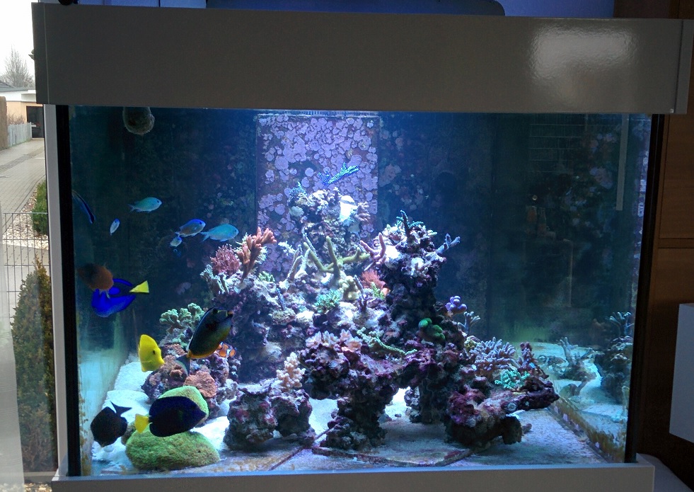

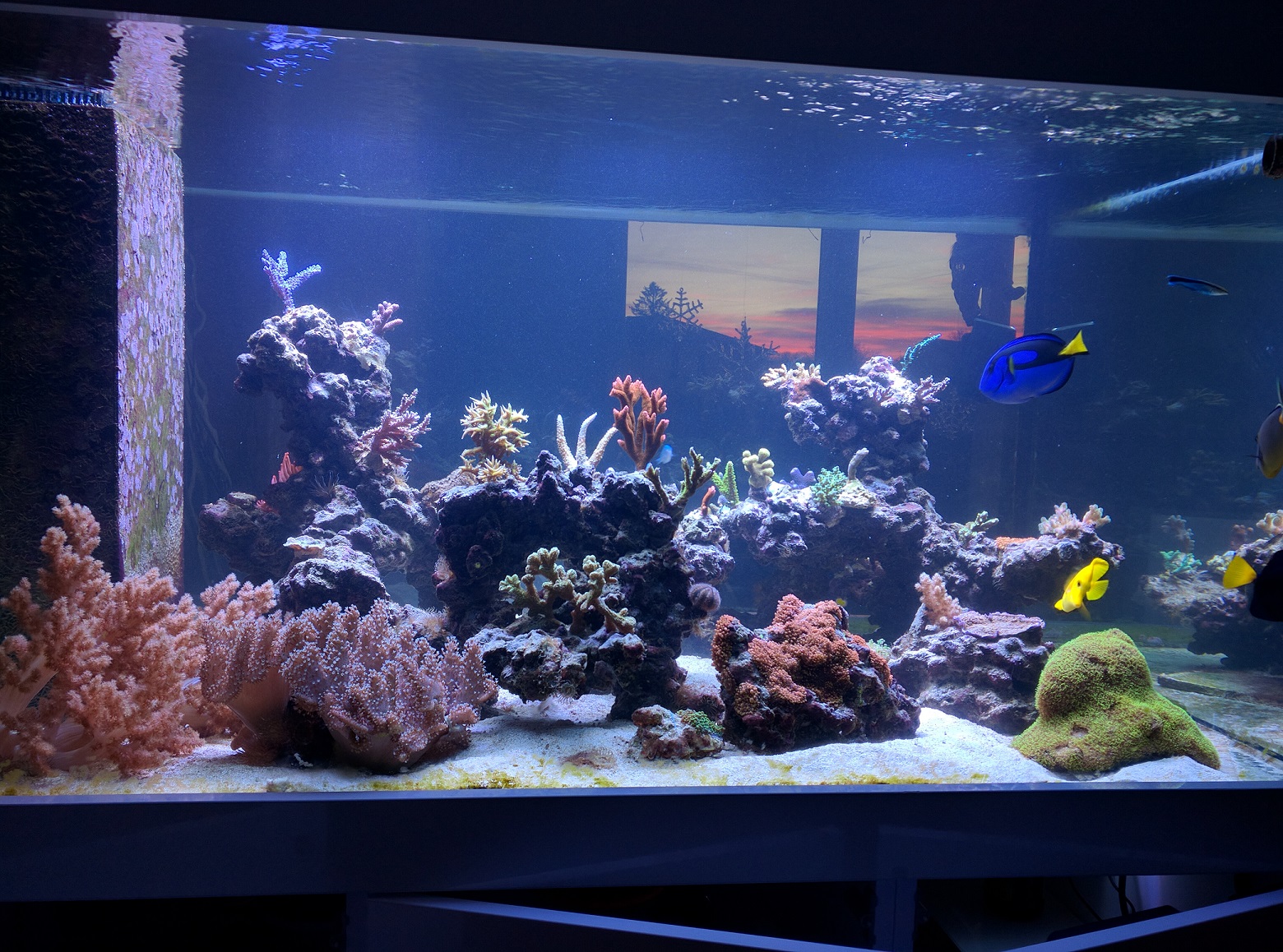

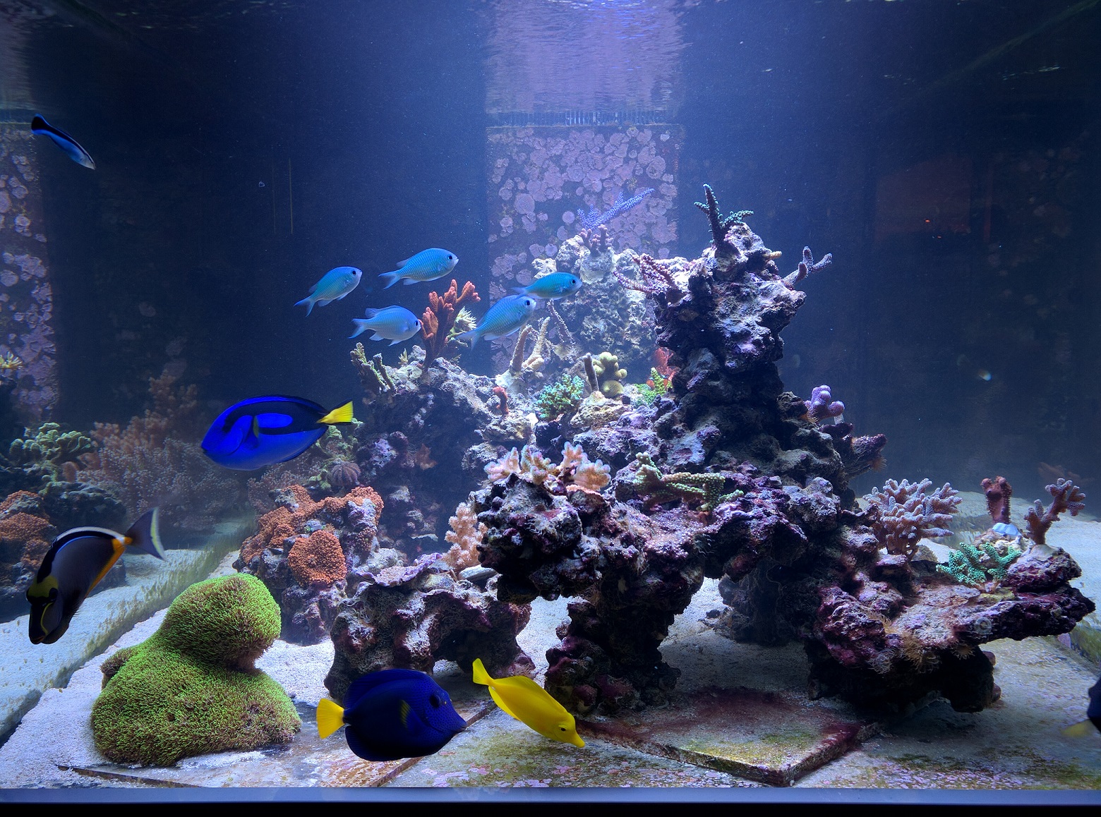

mal wieder ein kleines Update meines Beckens.
Der Zeolithfilter ist mittlerweile rausgeflogen. Genauso der großteil des Phosphatadsorbers. Dafür sind einige neue Korallen eingezogen welche auch fast alle super da stehen. Leider bin ich mir nicht bei allen sicher, was es den genau für eine ist :lol:
Die Cyanoplage ist auch deutlich zurück gegangen, aber noch nicht ganz weg. :evil:
An dem Glasrosen Problem wird im Moment auch gearbeitet. Ich habe mir ein paar Berghias besorgt und versuche gerade diese zu vermehren.
Demnächst wollen wir auch mal wieder eine Analyse machen lassen um zu schauen, wohin die Reise geht.
Morgen werde ich mal ein paar Detailaufnahmen machen und euch daran teilhaben lassen :D
