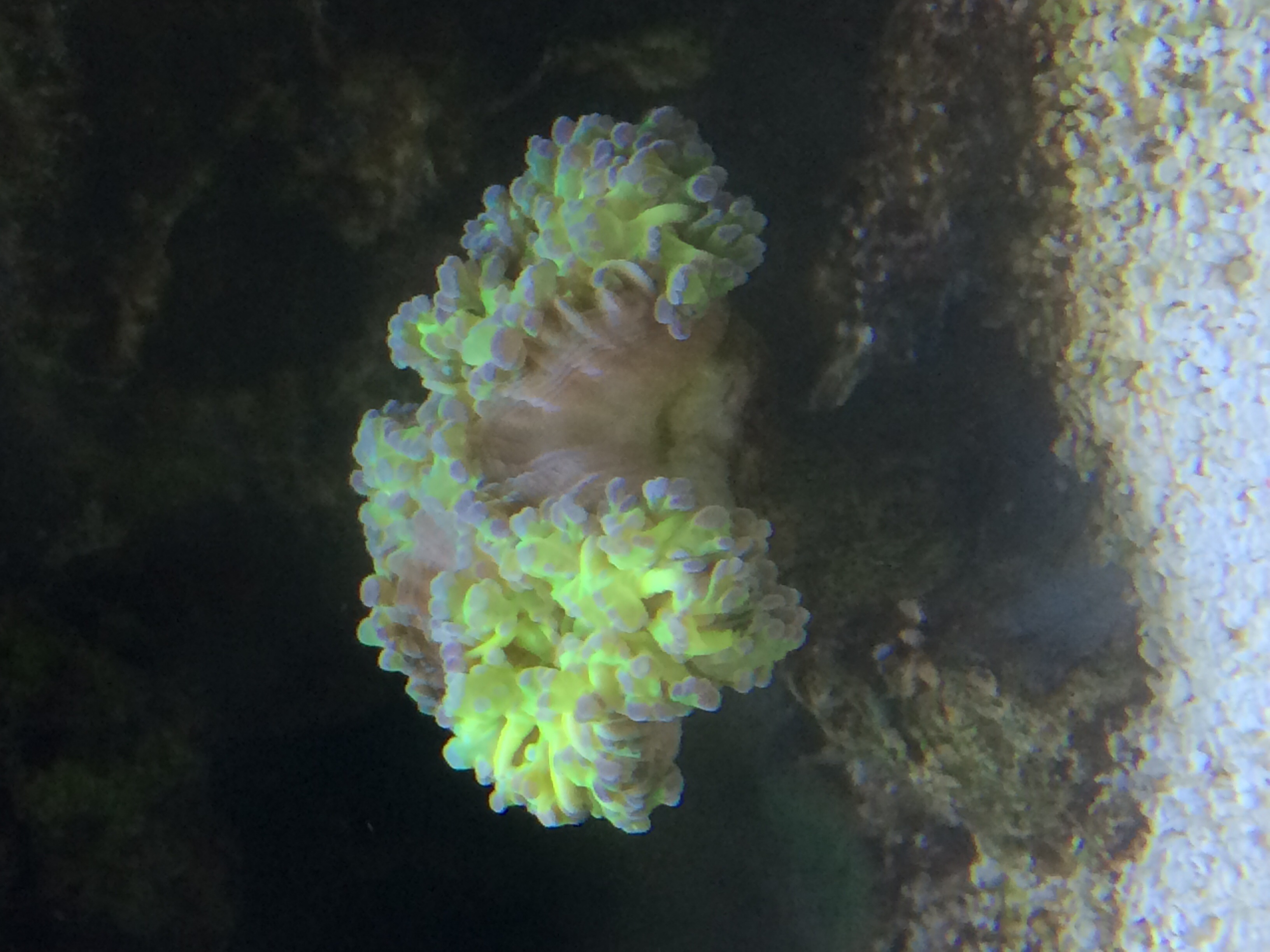

Bisher nutze ich nur nutricomplete. Ab Montag ist die 3+2 Basisversorgung geplant. Der Gewebeverlust ist nicht weiter fortgeschritten, einige Korallen sind jedoch stark angeschlagen. Die Frage ist nun, wie und ob ich insbesondere VOR dem Start 3+2 etwas bezüglich po4 und Gewebeberlust tun muss oder ob sich dieses Gleichgewicht durch die Dosierung 3+2 wieder einstellt?
Den Abschäumer habe ich immer schon so trocken wie möglich eingestellt.
Bild folgt....
Dnnke und viele Grüße
Florian

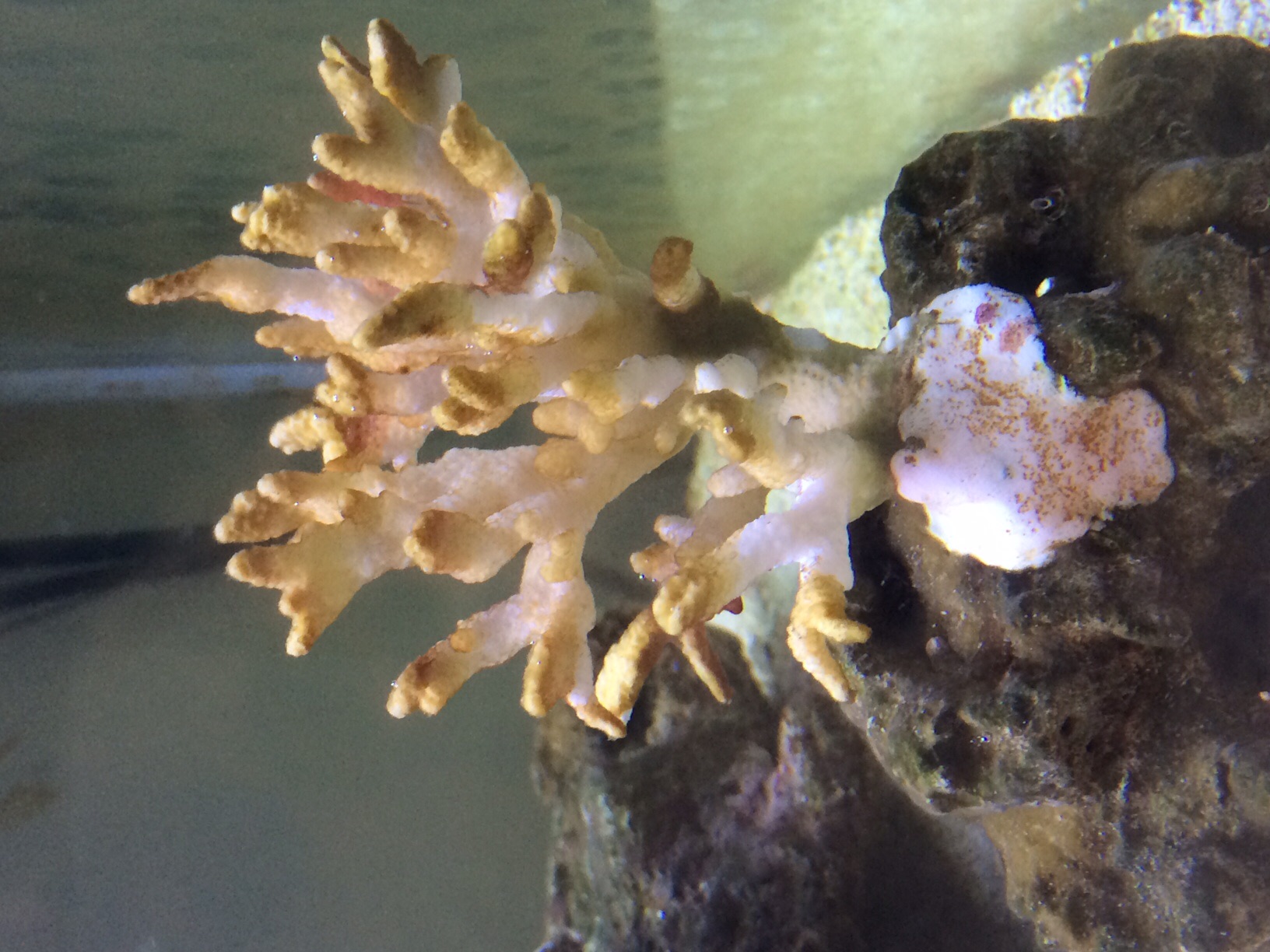

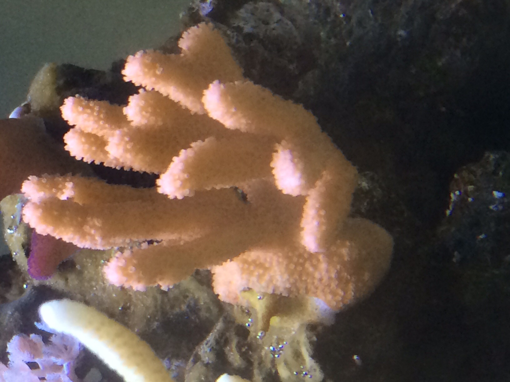

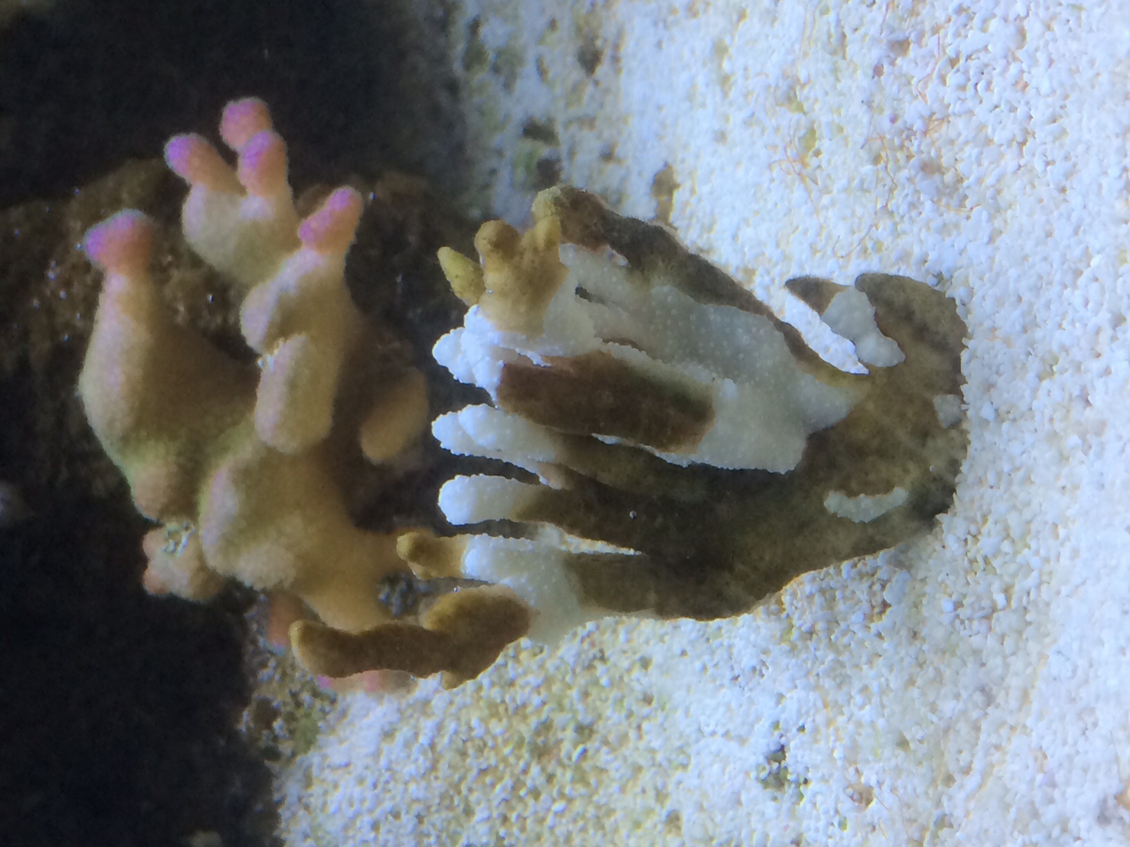

Es sei gesagt, dass eine Koralle durch Strahlungstress geschädigt ist, das restliche Gewebe aber immer schlechter da steht..,
Bel: 3 Aquablue Special , 1x Blue plus . Alle auf 70%
Grüße Flo

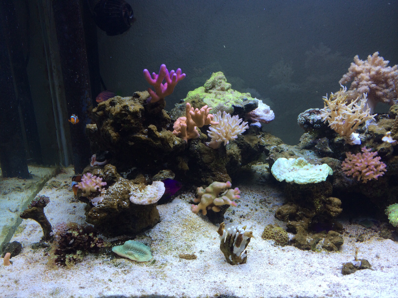

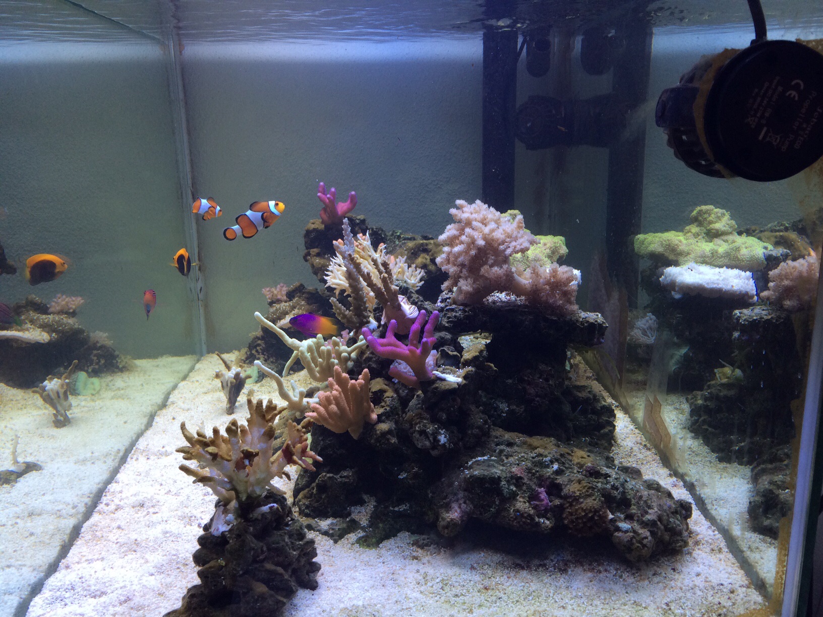

Beiträge: 4139
Re: "Glasige" Korallen und schlechtes Polypenbild

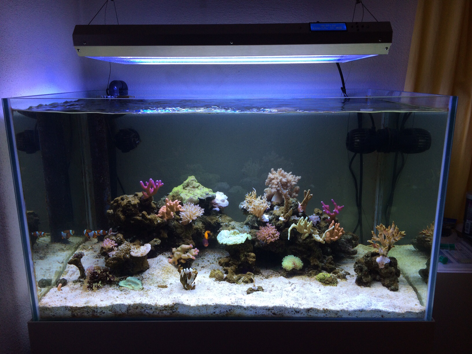

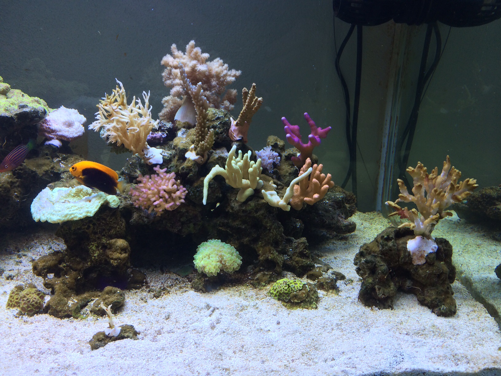

Hi Flo,
kannst Du bitte noch eine Gesamtaufnahme vom Becken einfügen? Ohne die kann man ein Becken nicht beurteilen, einzelne Korallen sind da leider nicht so aussagekräftig.
Das Problem wird sich nicht nur das BASIS-System verbessern, denke ich, das schaut eher nach einem Mangel an einem bestimmte Meerwasserinhaltsstoffe aus, z.B. Iod, Bor oder auch Kalium. Du solltest daher das Wasser im Labor prüfen lassen. Auf jeden Fall solltest Du Iod über das chem-ioF dosieren. Das erzeugt bei einer Mangelsituation auch zusammen mit einem niedrigen Phosphatgehalt Strahlungsschäden, nicht, weil die Strahlung zu intensiv ist (bei Dir völlig okay), sondern weil die Strahlungsschutzmechanismen nicht mehr funktionieren.
Florian
Beiträge: 65
Registriert: Sonntag 22. November 2015, 15:37
Beitrag von Florian »
selbstverständlich, Bild anbei. Kalium und Bor dosiere ich regelmäßig wöchentlich zu, Jod täglich, daher kann ich mir einen Mangel nicht erklären. Eventuell erkennst Du auf den Bildern noch Mäglichkeiten.
Strömung, Beleuchtung und Temperatur sind geprüft und überarbeitet: 1,024 bei 23,5-24 Grad C.

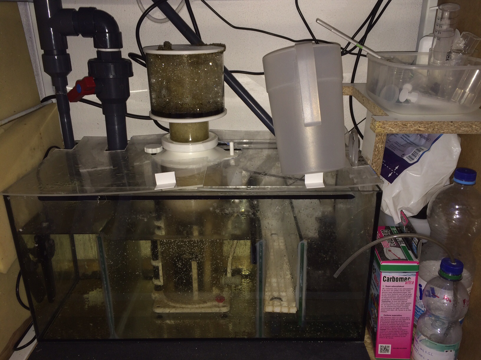

...Und noch das Technikbecken aktuell, keine Filterwatte/Vlies drin, Abschäumung ca. 1 Woche alt. Alleine das linke Abteil sauge ich morgen wieder ab, dieses sieht erst seit 4 Tagen so aus (nach Säuberungsaktion im Hauptbecken), kann also als Auslöser/Ursache ausgeschlossen werden.
Wie stehst du eigentlich zum Punkt Kies absaugen (Mulmglocke) ?
Danke und Grüße
