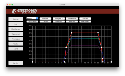

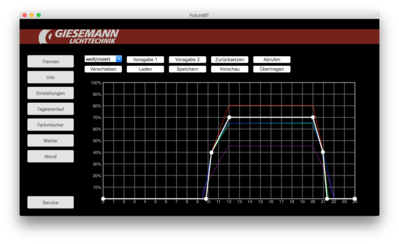

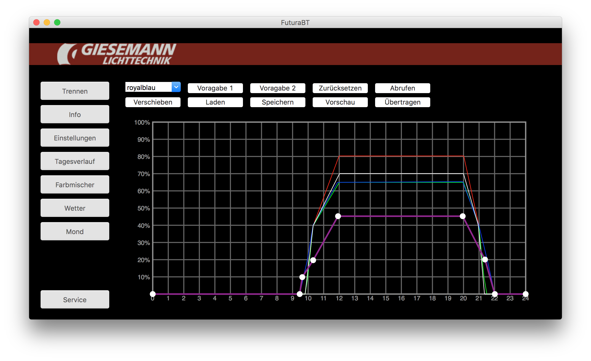

So ich war gerade bei meinem Händler und habe mir 2 ATI Coral Plus und 2 ATI Blue Plus geholt. Die Giesemann Röhren gab es dort gar nicht. Habe die Röhren auch gleich eingebaut. Die Coral Plus aussen, die Blue Plus innen. Meine Beleuchtungs Einstellungen sehen so aus und ich bin mir nicht ganz sicher ob ich da etwas verstellen sollte.
Im ersten Bild (rote Linien) sieht man "weiß/rot" oben ausgewählt. Dies ist die Einstellung für die ATI Coral Plus Röhren.
Im zweiten Bild (grüne Linien) sieht man "weiß/grün" oben ausgewählt. Dies ist die Einstellung für die ATI Blue Plus Röhren.
Im dritten Bild (lila Linien) sieht man die Einstellung für die royalblauen LED's
Da man hier nur leider drei Dateien anhängen kann, antworte ich gleich mit zwei weiteren Bildern.

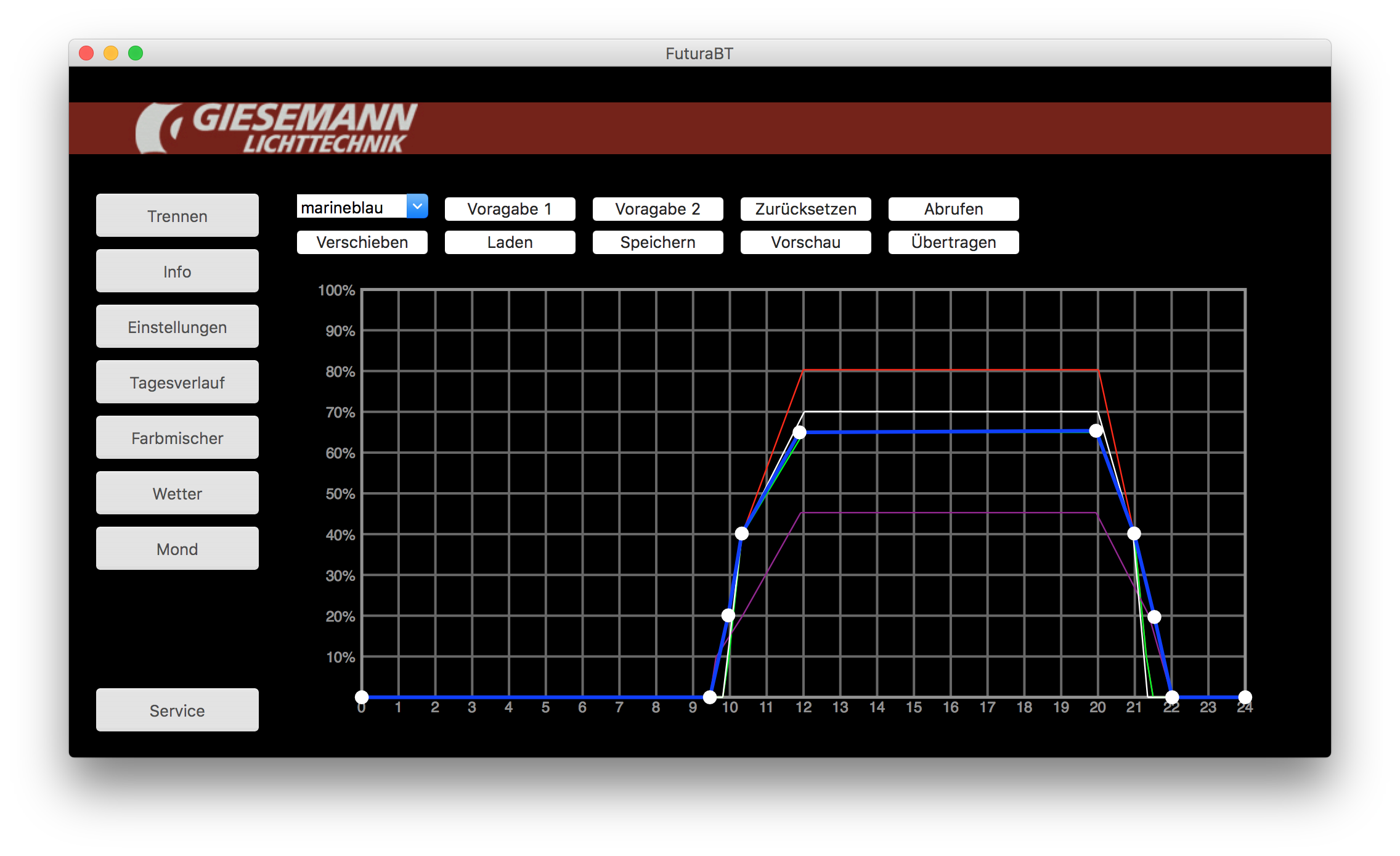

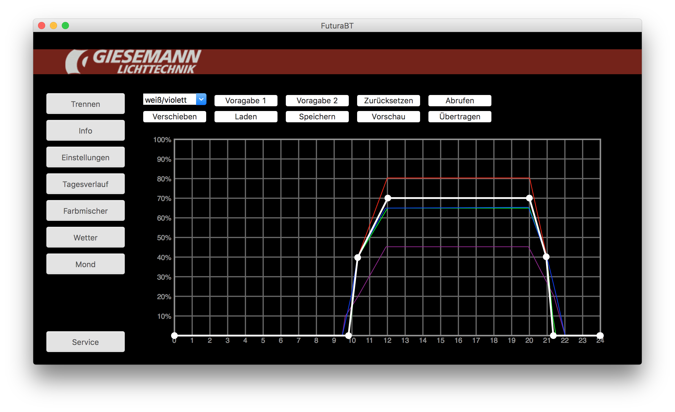

Re: 500 Liter
Im ersten Bild sieht man die Einstellungen für die marine blauen LED's
Im zweiten Bild sieht man die Einstellungen für die weiß/violetten LED's
Anbei noch ein Foto von der Gesamtansicht des Beckens.
Sind die Einstellungen in euren Augen so in Ordnung?

Re: 500 Liter
Hi Christian,
ich würde die LED- und Röhrenkombi auf ein und denselben Leistungsbereich setzen. Zumindest die weißen und blauen LED. Die anderen kannst du erstmal niedriger betreiben. Die grünen LED haben eigentlich keinen Nutzwert für die Korallen. Schau mir das aber später noch mal in Ruhe durch.

Re: 500 Liter
Sollten laut den Sangokai Empfehlungen nicht blau niedriger gefahren werden? So hab ich es zumindest versucht einzustellen.Nick hat geschrieben:ich würde die LED- und Röhrenkombi auf ein und denselben Leistungsbereich setzen. Zumindest die weißen und blauen LED
"weiß/grün" ist wie gesagt keine LED, sondern das zweite paar T5 Röhren (Blue Plus)Nick hat geschrieben:die grünen LED haben eigentlich keinen Nutzwert für die Korallen

Re: 500 Liter
Ah ok. Hab es nicht richtig gelesen sorry.
Aber in der Futura-S sind je Modul eine grüne LED verbaut.
Also wie gesagt. Ich würde die Leistung für LED und Röhren auf jeden Fall gleich setzen.
Das Royalblau kannst du aber etwas niedriger setzen als weiß und blau.

Re: 500 Liter
Wird dass dann nicht zu blau? Ich finde es jetzt schon sehr blaulastig irgendwie. Nicht dass es den Korallen zu streßig wird.
