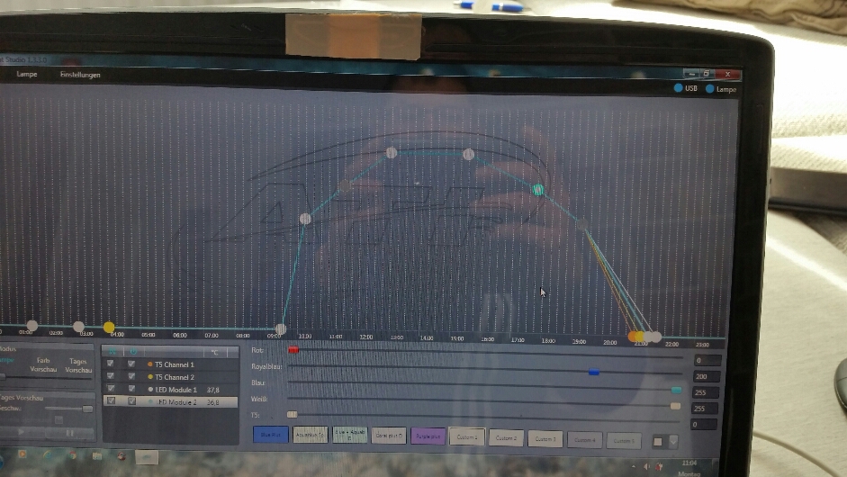

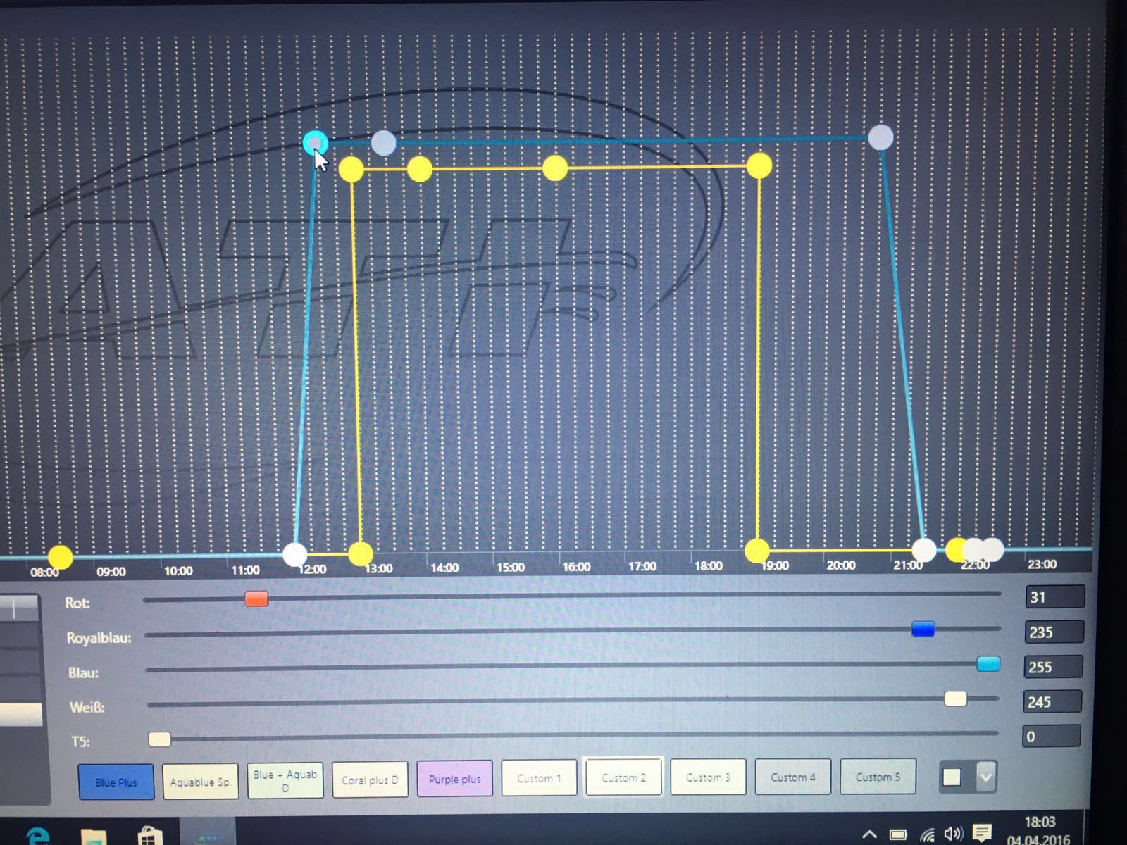

So hier die versprochenen Lampeneinstellungen.
Hatten aber immer abends eine Blaulichtphase ab 9 bis halb 11 vielleicht ist das unser Problem. Hab das jetzt erstmal geändert.

Wenn du auch deine blaue Beleuchtung etwas weißer einstellen würdest, würde es aber auch gar nicht dazu kommen.

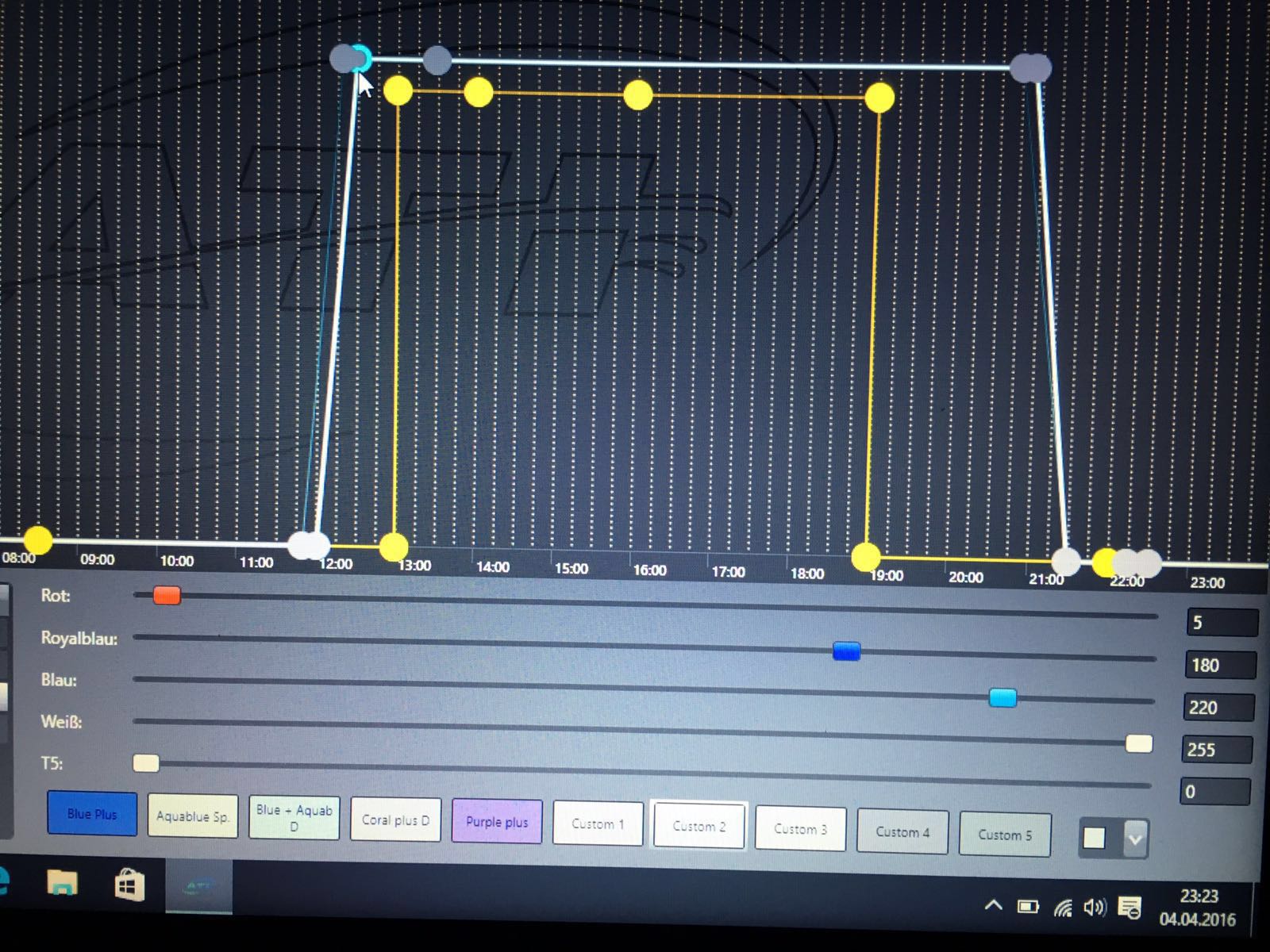

Lichteinstellungen sind geändert. So viel dazu...

Re: Reefer90
hier mal ein Screenshot meiner Einstellungen.
Du findest im Kapitel Beleuchtung der SEAZ weitere Einstellungen sowie mögliche Zeitintervalle.
Die Dosierung solltest du fortsetzen, ja aber wieder von Beginn des Dosierplans an.
