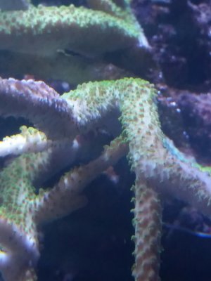

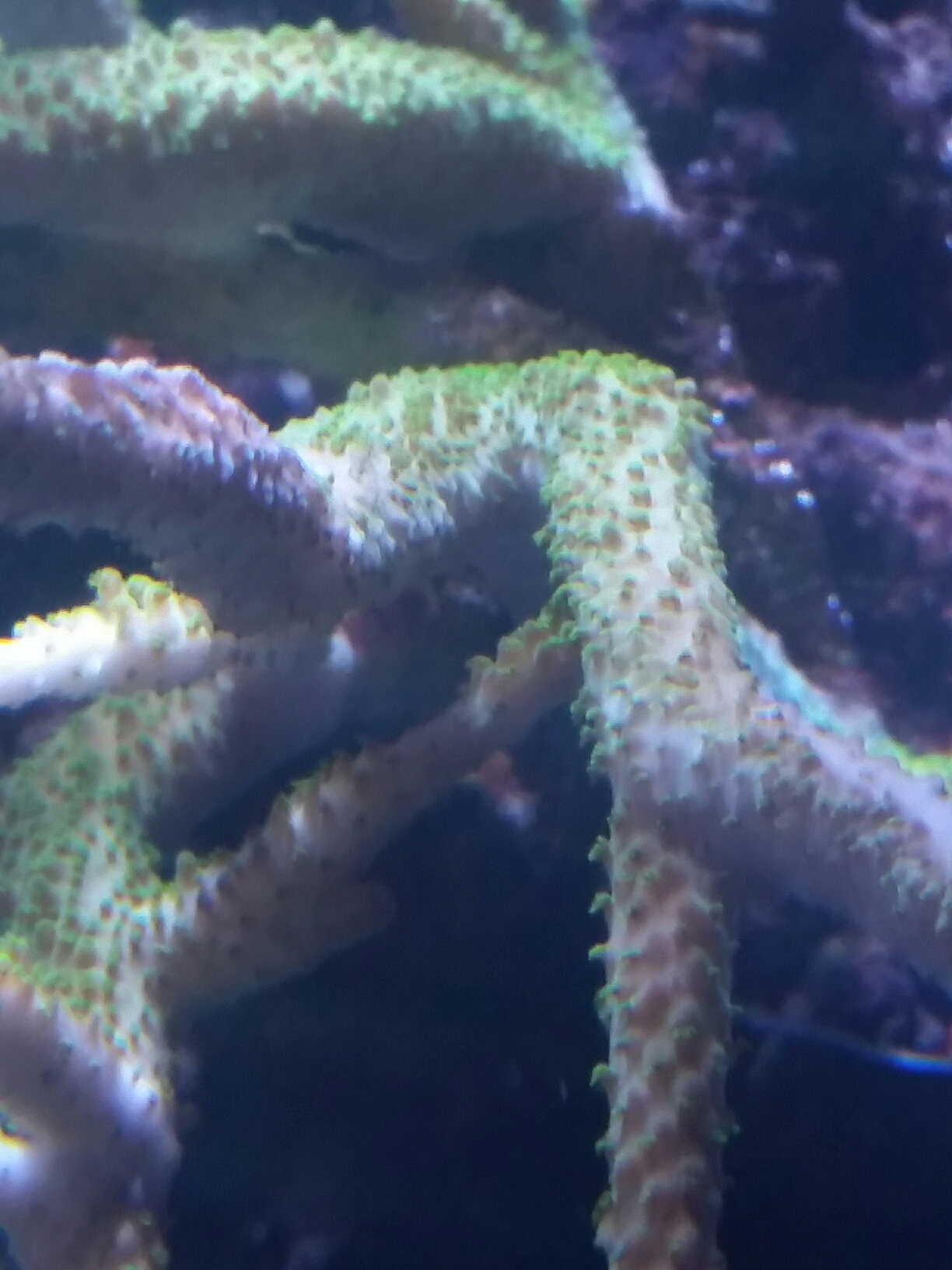

Kannst Du ggf. eine betroffene Koralle fotografieren? Zeigen sich auch Auffälligkeiten beim Polypenbild und im Wachstum?
Re: Mare Daniele
Hi Jörg
Vielen Dank für Deine Gedanken. Ich versuche heute Abend, spätestens morgen, mal die Enzmann abzulichten. Die Polypen sind nach wie vor expandiert.. Die Koralle sieht so aus als ob sie Ausbleichungen hat. Aber wie geschireben das Polypenbild würde ich als gut bezeichnen.
Auch haben die Korallen Wachstumsspitzen (Hysterix sehr gut sichtbar).
In der Tat hat der Abschäumer seit ich diesen nun verwende noch nie so viel Dreck gezogen....

Hier die Bilder...

Hi Dani,
ich schließe mich da Jörg an. Zudem möchte ich mal ganz bescheiden in den Raum werfen, dass du eine 11.000 l/h Pumpe gegen eine mit 17.000 l/h getauscht hast... :D
Da hast du ja mal ne ordentliche Umverteilung der Nährstoffe gehabt. Meine Enzmann sah auch mal so aus. Die kommt aber wieder.

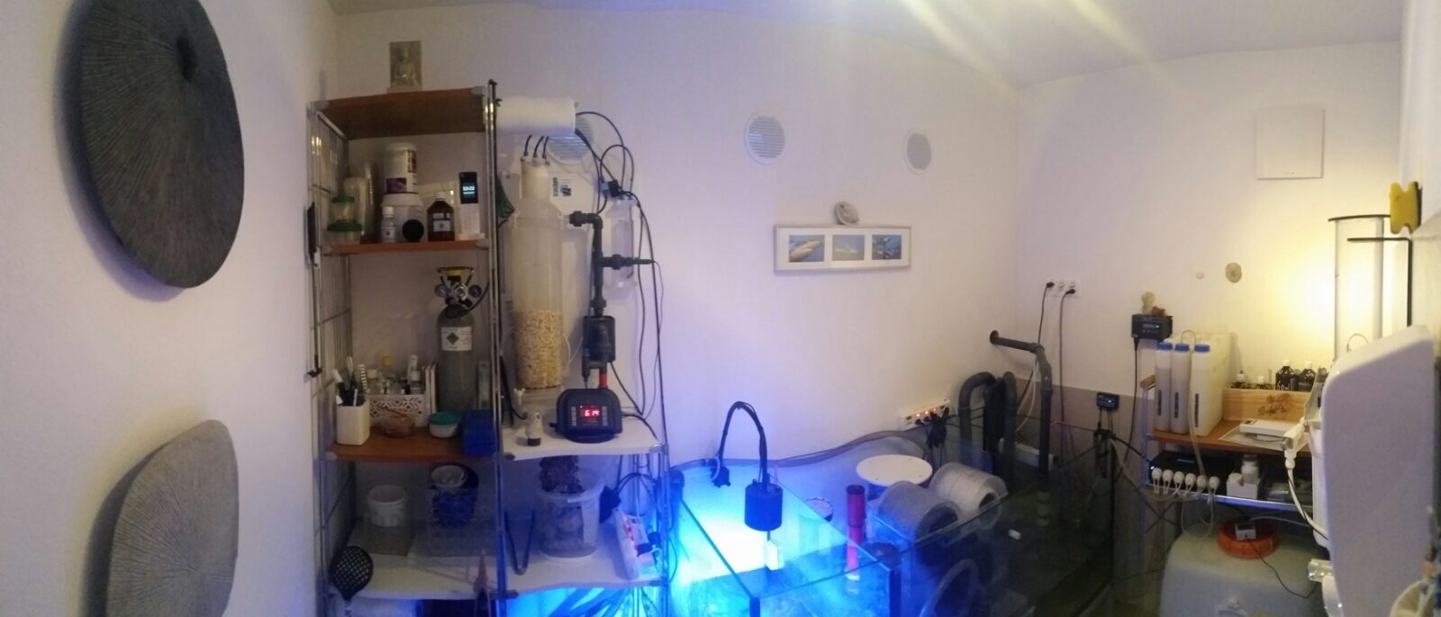

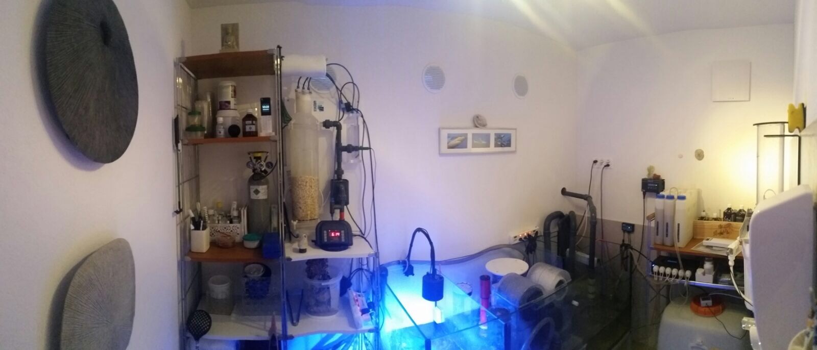

Der neue Maschinenraum ;)
Abyzz läuft auf 80% sehr ruhig.. überhaupt ist es massiv ruhiger das Ganze ;-)
Und die Höhe ist optimal :-)
Die Farben der Enzmann und der anderen Korallen ist auch wieder da. habe am 25. Februar gerade was anderes im Kopf gehabt :shock: - deshalb sorry Nick! Ich dosiere Iod nur 2x die Woche mit 2ml extra.. im Basics 2nd Edition ist Iod ja erhöht.

Hi Dani,
schickes Technickbecken, besser gesagt schicker Technikraum.
Was pflegst Du denn im Becken unter der Kessil?
Re: Mare Daniele
Hi Patrick
Da drin sind die Ableger untergebracht... :-)

Mir fällt nur gerade was auf. Die Dosierbehälter sollten niemals über der Dosieranlage stehen. Bei einem Defekt der Rollen läuft Dir der ganze Kanister ins Becken.
Gruss,
Re: Mare Daniele
NanoCube hat geschrieben:Mir fällt nur gerade was auf. Die Dosierbehälter sollten niemals über der Dosieranlage stehen. Bei einem Defekt der Rollen läuft Dir der ganze Kanister ins Becken.
Die Schläuche sind auf der anderen Seite höher und weiter habe ich Rückschlagventile drin.. nicht sichtbar auf dem Bild :-)
