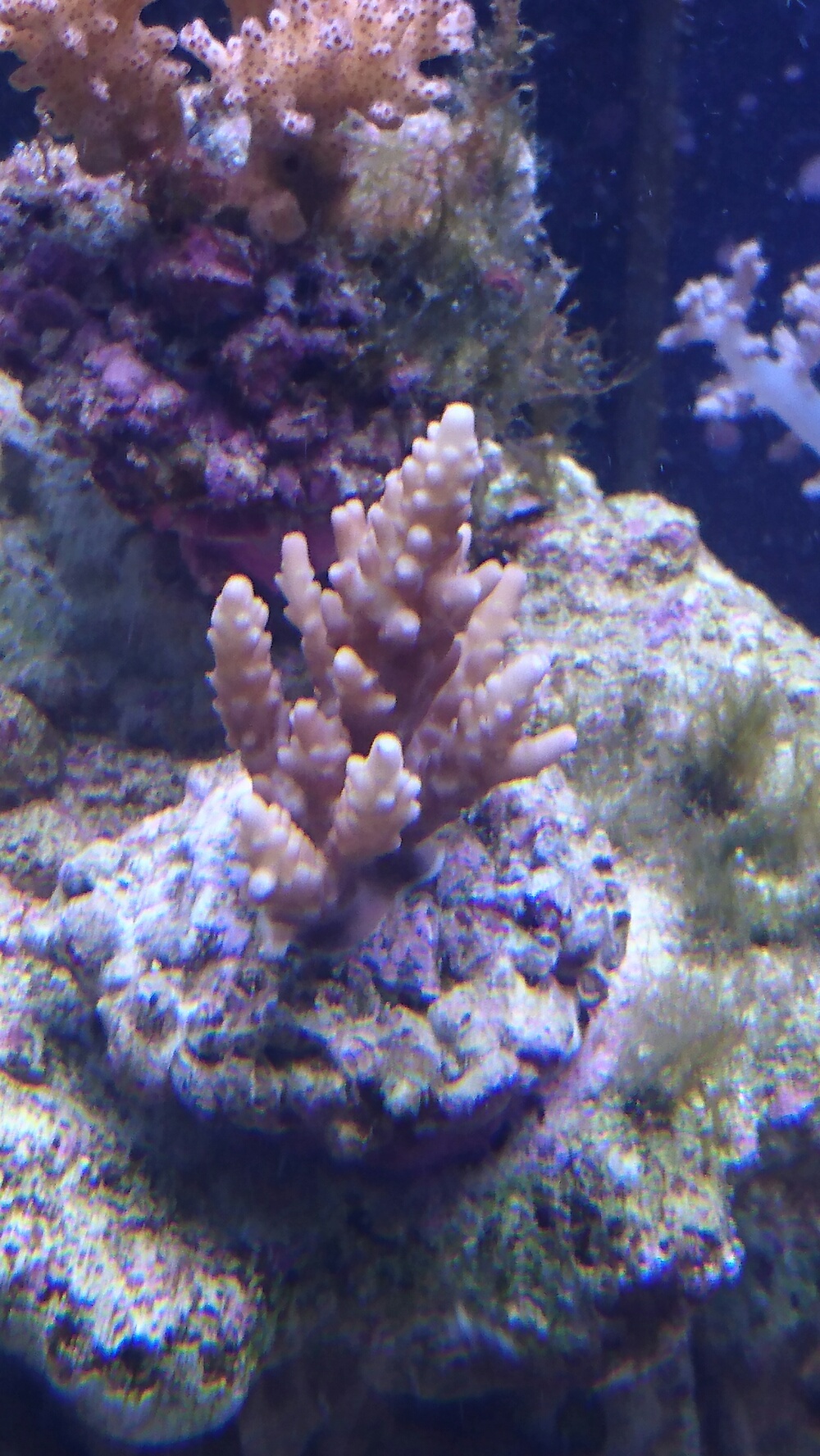

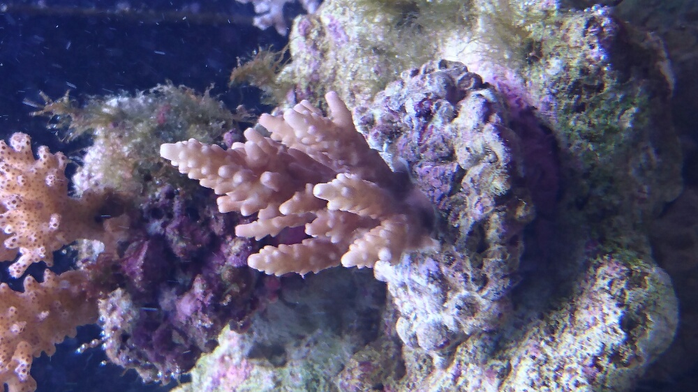

So,
der Test ging gestern zurück zu Fauna Marin. Bin gespannt was hierbei herauskommt und was es zu optimieren gilt.
Meine Tricolor habe ich nun auf Anraten von Jörg in Pest Control gebaded. Ich hoffe das wird wieder. Anhängend zwei Bilder der Tricolor. Eure Meinung? Wie schaut sie aus?
Gruss Martin
Re: Oberhessenriff
Hi Martin,
konntest du denn im Bad mit Pest Control was erkennen? Haben sich AEFW gelöst und sind im Behälter geschwommen?
Wenn das eine Tricolor war ist es derzeit eine Monocolor und braucht nun gute Rahmenbedingungen, aber dann sollte das wieder werden.
Steffen

Re: Oberhessenriff
Hallo MartinMartin hat geschrieben:Anhängend zwei Bilder der Tricolor. Eure Meinung? Wie schaut sie aus?
Das sind 2x dieselben Bilder oder?

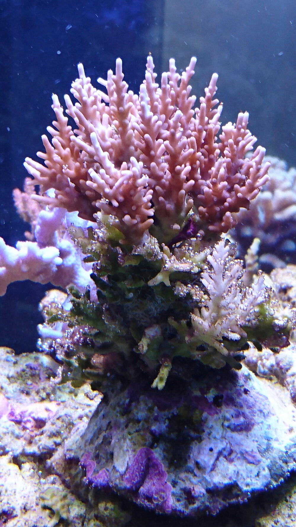

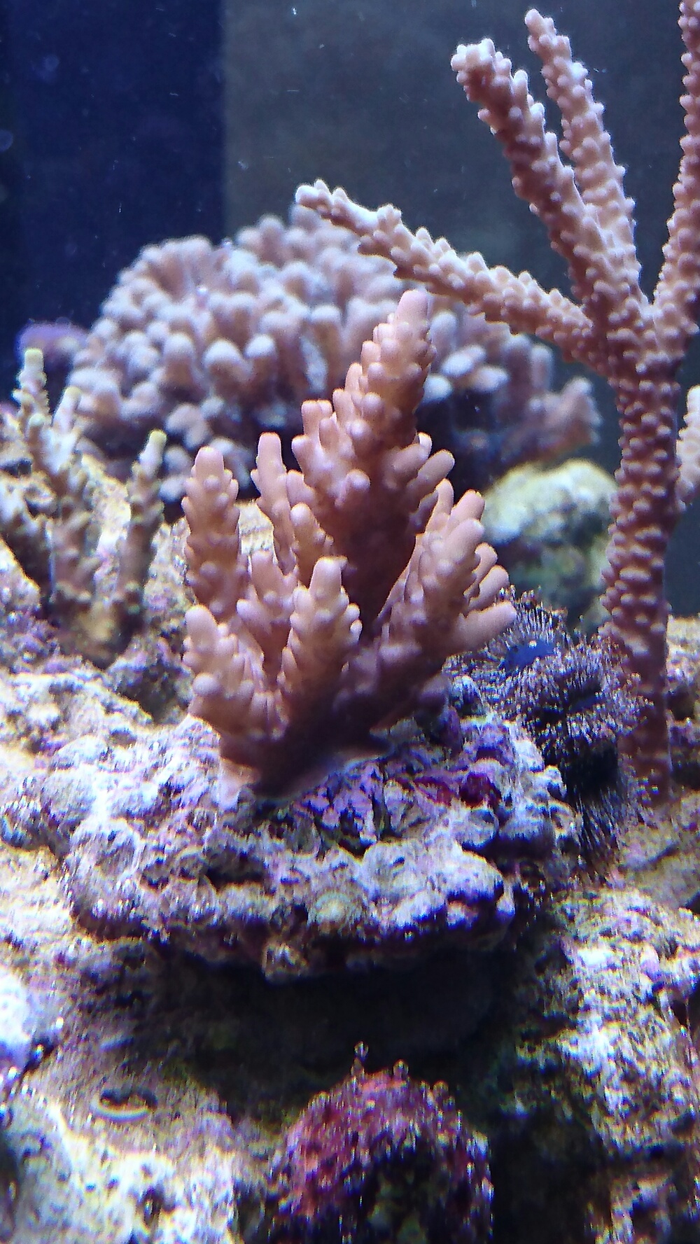

Folgende Fragen hätte ich:
1.) Sollte Nutri-Complete weiterhin dosieren?
2.) Wie findet ihr die Lösung mit dem Zeolithfilter?
3.) Auf dem rechten Plateau stehen zwei neue Acro's. Die eine ist eine Millepora. Allerdings kann ich die Acro ganz rechts nicht bestimmen. Um welche Acro handelt es sich?
4.) Ich habe nun schon seit 2 Wochen Cyanos. Sollte ich gewisse Schritte einleiten? Oder Geduld bewahren?
