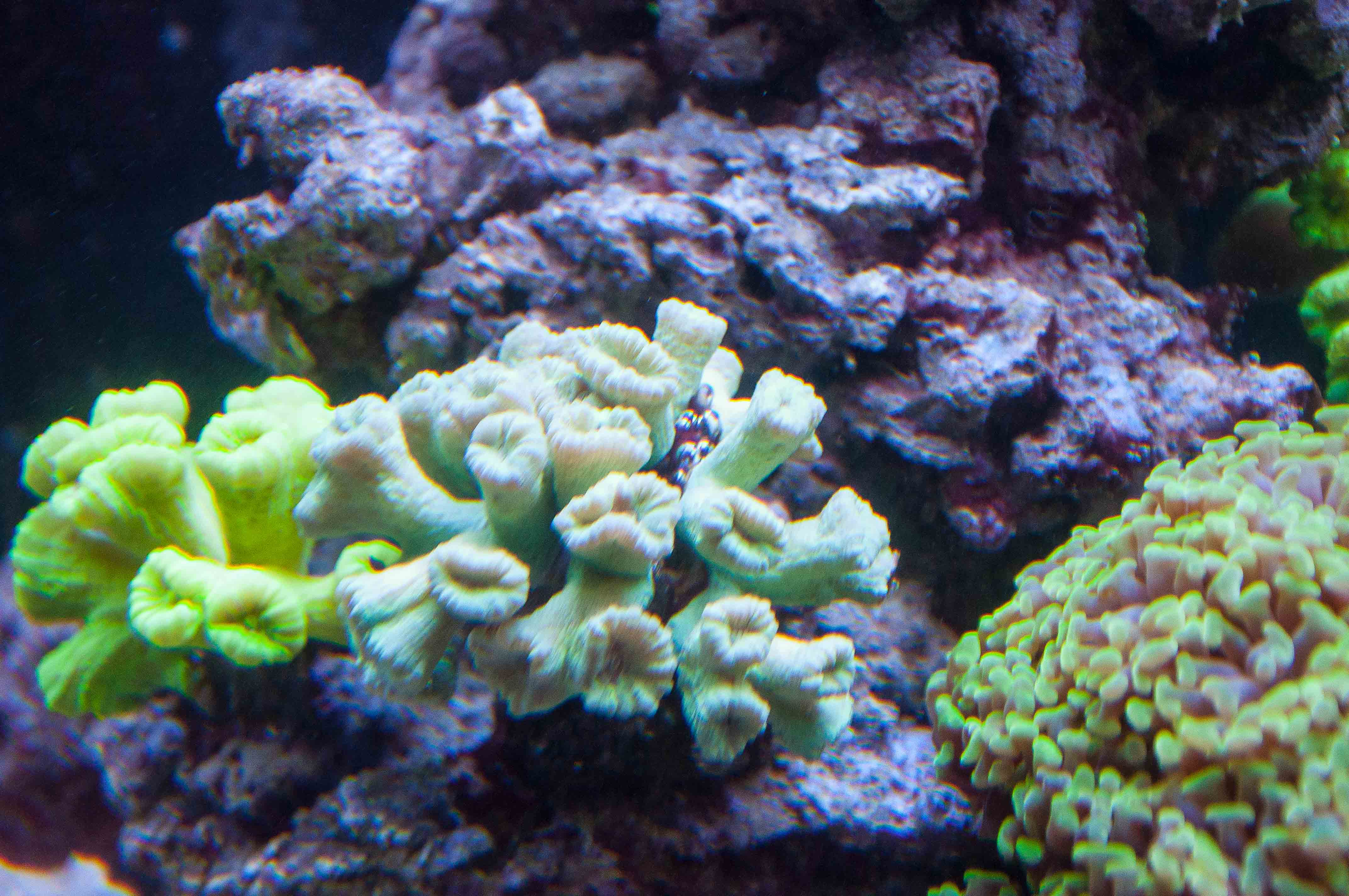

Und dann bemerkte ich gestern das:

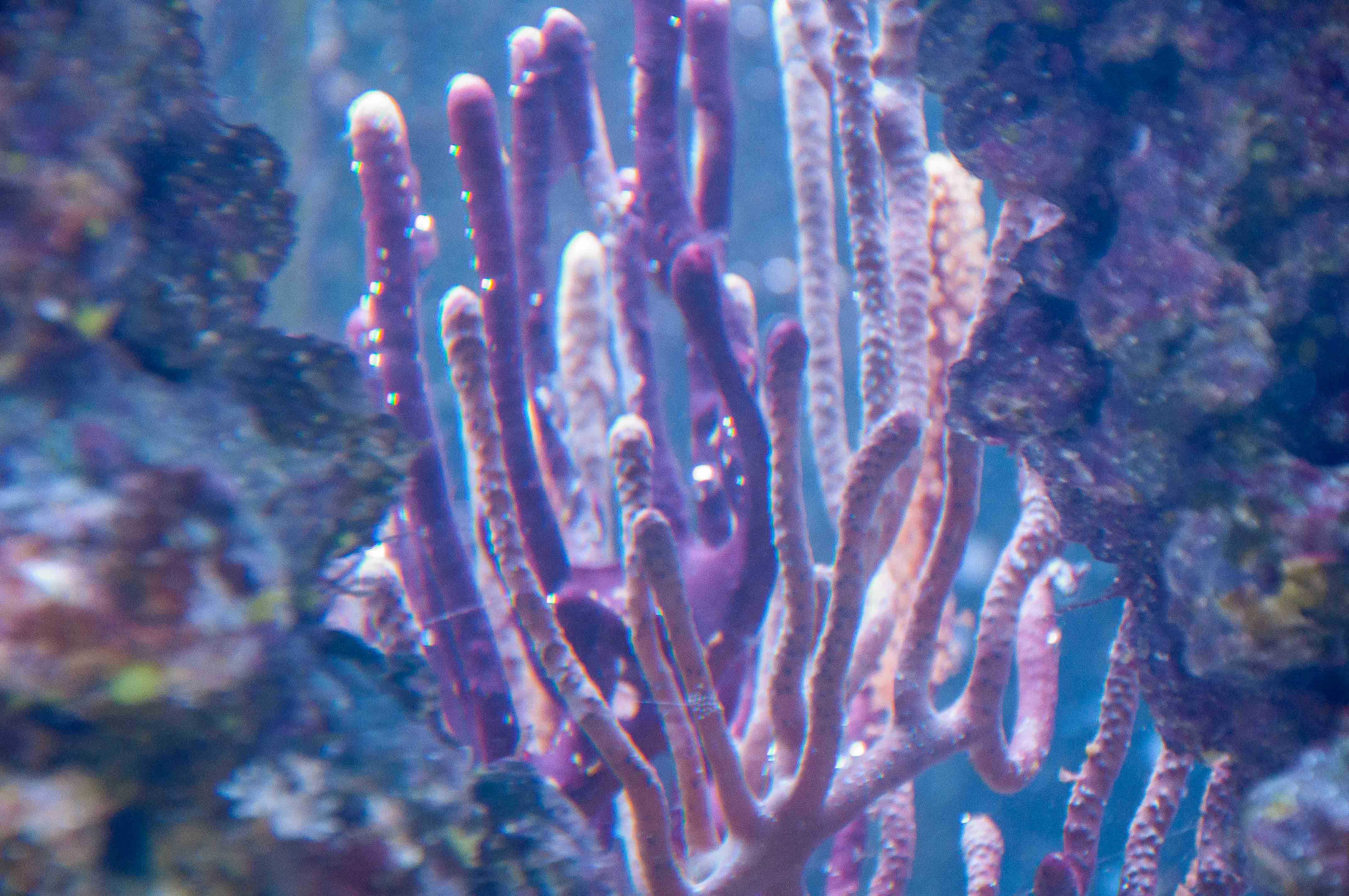

Meine Hornkoralle ist teilweise von Cyanos überdeckt. Die sieht gar nicht mehr gut aus. Ein paar Tage vorher war alles noch OK gewesen.
Also heute erstmal wieder abgesaugt. Die Cyanos haben einen richtigen Schub bekommen. Und vor allem fangen sie an die Korallen zu überwuchern.

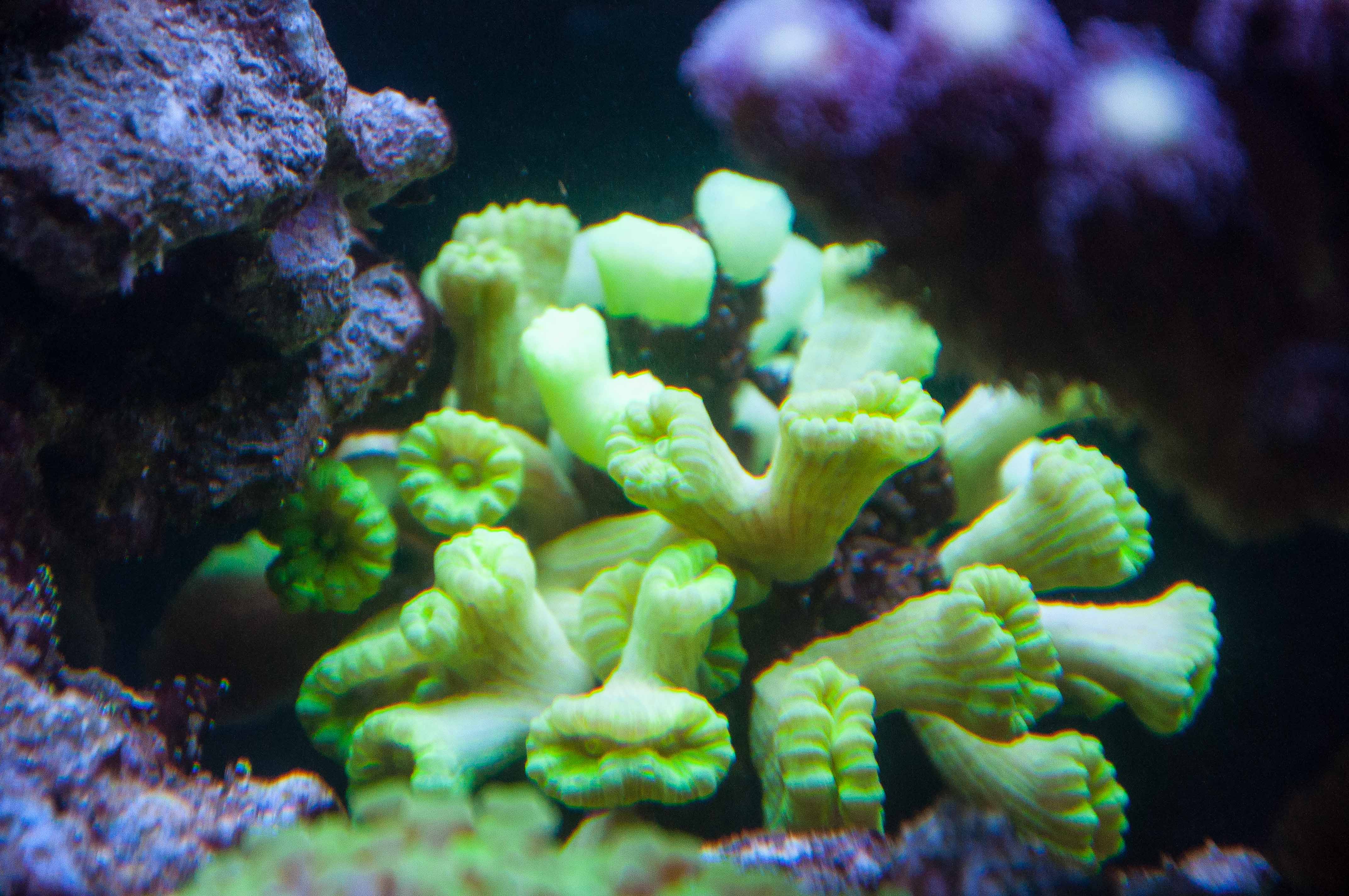

Hier zum Beispiel wachsen sie zwischen den Caulastreas bis an das Gewebe ran. Da kann ich sie auch nicht absaugen. Sorry für die schlechten Fotos, da kann man leider nur schwer scharf stellen.
Die Caulastreas sehen aber sonst noch gut aus.
Ich bin etwas ratlos. Gibt es eine Möglichkeit zu verhindern das die Cyanos an meine Korallen gehen? Sowas hatte ich bisher nicht.
Blöd ist auch das ich wegen der Korallen auf der Rückseite des Riffs nicht vernünftig absaugen kann. Habe immer Angst irgendwo was abzubrechen.
Könnte der Cyano Schub mit meinen KH/CA Schwankungen zu tun haben? Mein Salzgehalt passte ja auch nicht. Da stimmt die Messung mit der Spindel nicht. Mit dem Refraktometer klappt es. Den Salzgehalt habe ich jetzt in 3 Wochen von 33 auf 35 PSU angehoben.

kannst Du eine Gesammtansicht dazu einstellen?
Wie sehen deine Nährstoffwerte aus?
Zwischen den Caulastreas haben sich meine damals auch angesiedelt, dort wo wenig Strömung hinkam. Ich hab das immer mit einer Pipette rausgeblasen. Die Hornkoralle würde ich ebenfalls abblasen und davon befreien, falls nicht schon geschehen. War die Hornkoralle gerade dabei sich zu häuten als diese überzogen wurde, kann mir nicht vorstellen das Cyanos sonst auf dem Tier sind.

Hallo Patrick,
erst einmal danke für den Tipp mit der Pipette. Ich kann gar nicht verstehen wieso ich da nicht selber drauf gekommen bin.

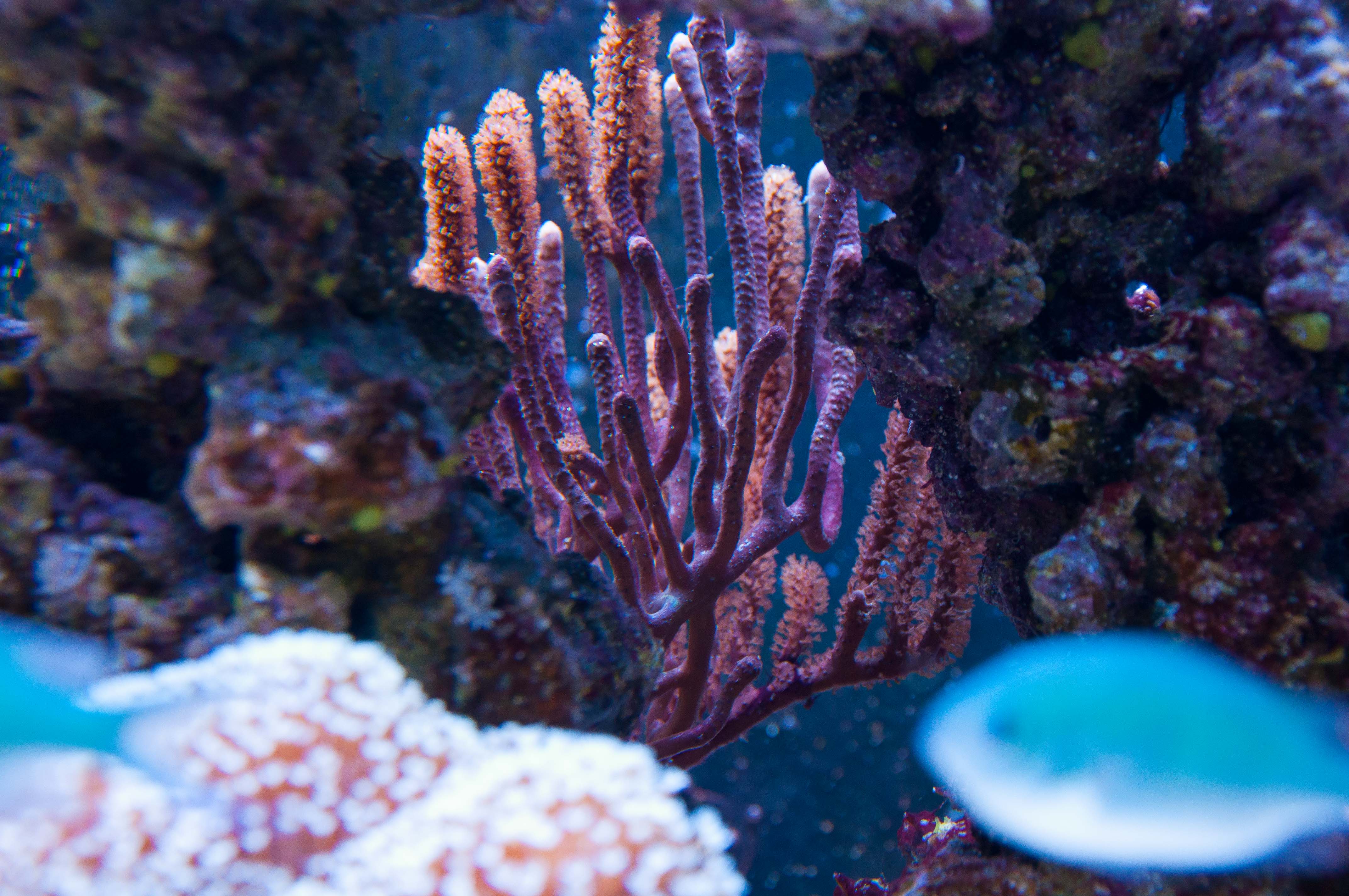

Die Hornkoralle sieht auf jeden Fall schon wieder viel besser aus und es zeigen sich an vielen Ästen schon wieder Polypen. Ich bin guter Dinge das sie sich wieder erhohlt.
Das mit der Häutung könnte natürlich sein. Ich muss mich jetzt direkt als Anfänger outen, aber mir war gar nicht klar das sich die Hornkoralle häutet.
Vor dem Hintergrund könnte es auch sein das die Strömung an dieser Stelle für die Häutung zu schwach war.
Ich habe jetzt für mehr Strömung gesorgt und hoffe das es der Koralle jetzt besser geht.
Das ausblasen bei den Caulastreas hat auch super funktioniert.

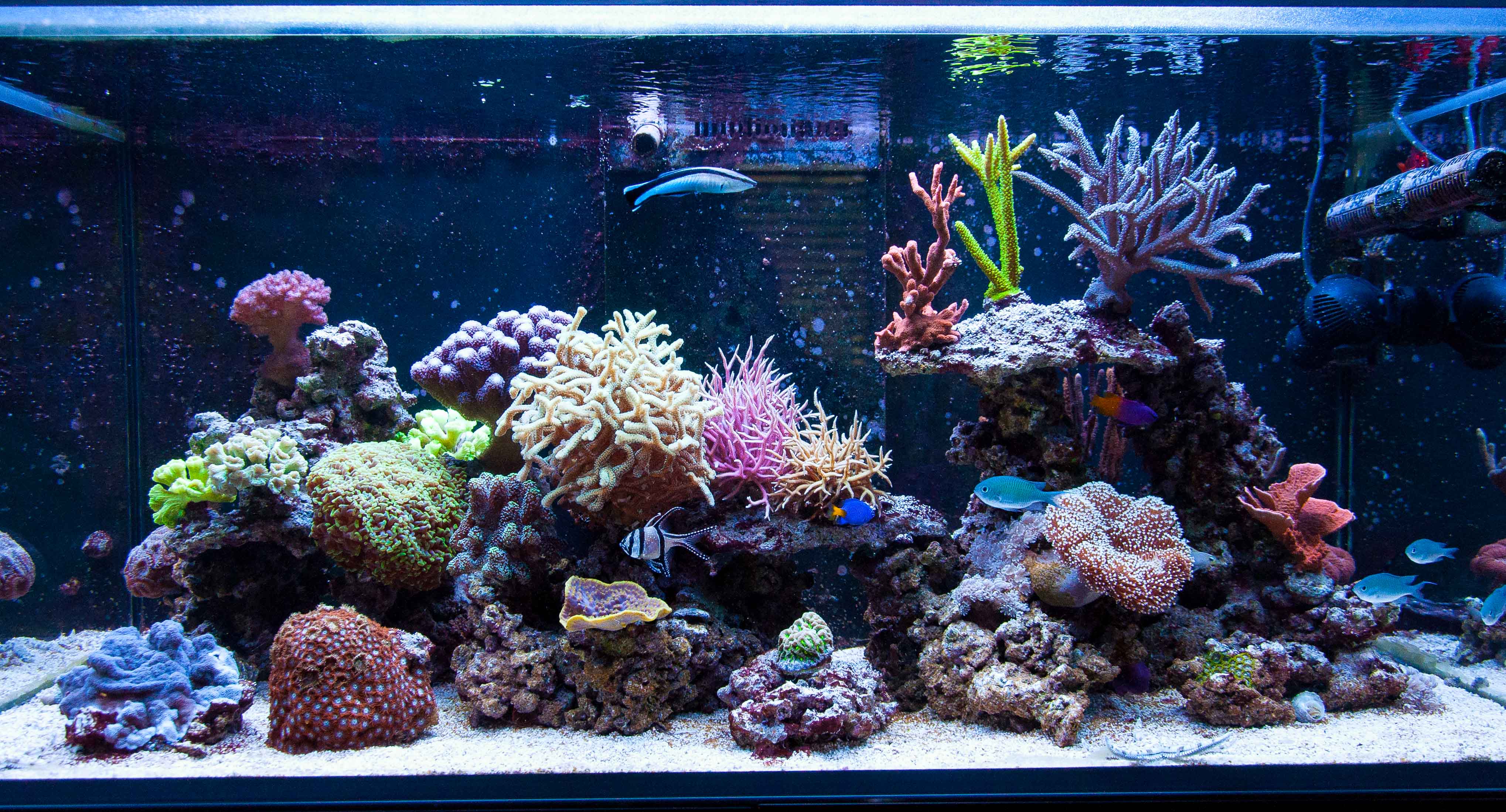

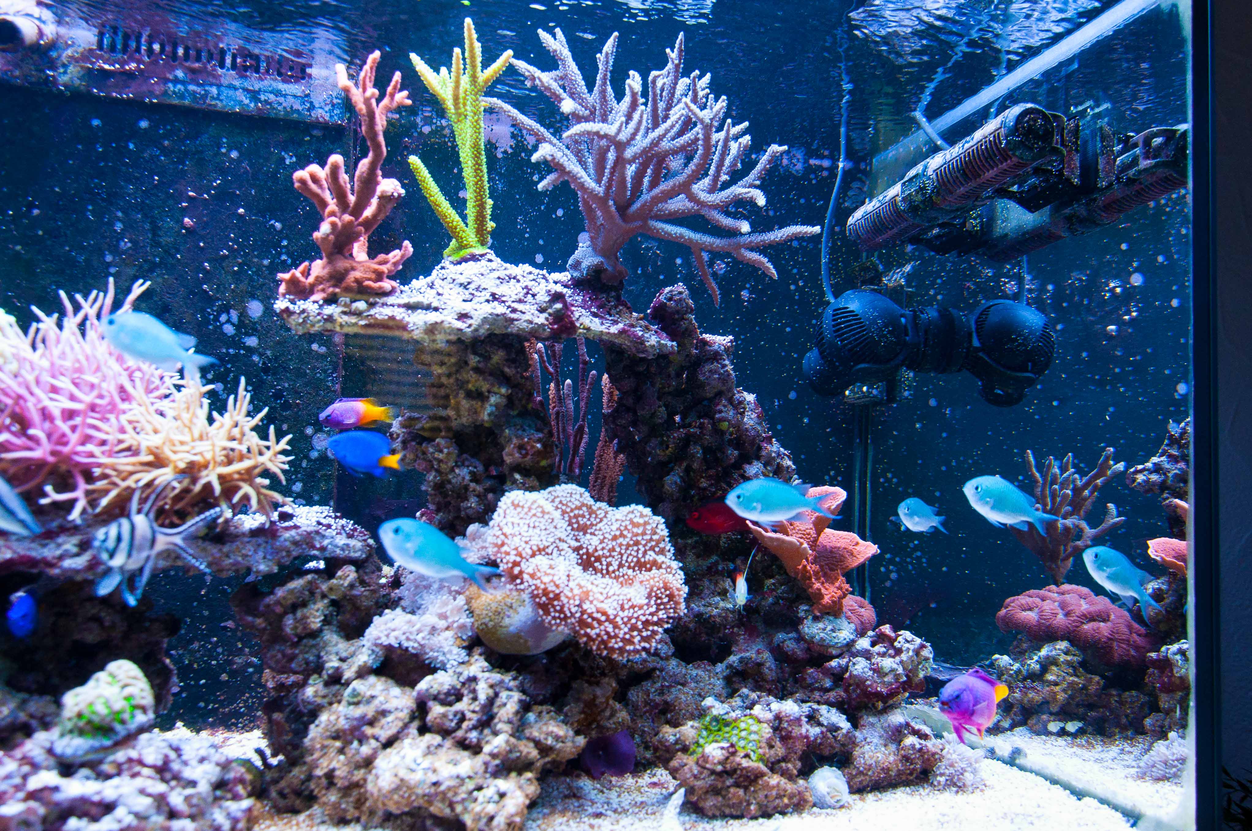

Hier die aktuelle Gesamtansicht des Beckens. Die Cyanos habe ich natürlich gestern erst abgesaugt aber ich denke man kann die Reste gut sehen.
Und wie soll es anders sein. Dann ist heute auch noch die Gyre ausgefallen. Eine Schnecke ist in die Pumpe gekrochen und hat sie blockiert.
Glücklicher Weise konnte ich eher Feierabend machen um das wieder in Ordnung zu bringen.
Aber nun möchte ich was an der Strömung machen. 1 Pumpe ist mir doch zu unsicher.
Ich könnte mir hier verschiedene Sachen vorstellen.
1. eine zweite Gyre kaufen und die Pumpen rechts und links neben dem Ablaufschacht horizontal anbringen. Beide Pumpen können über den neuen Controller gesteuert werden. Das hätte auch den Vorteil das die Pumpen optisch nicht stören würden.
2. die beiden Gyre entgegengesetzt an den Seitenscheiben anbringen und sie abwechselnd laufen lassen.
3. die Gyre einmotten und 2 VorTech MP40 oder 2 Tunze 6095 kaufen. Hier bin ich mir nur nicht sicher ob 2 Pumpen ausreiche und wo ich sie am besten anbringen könnte. Dafür könnte ich die Pumpen über den Profilux steuern. Wäre aber auch teurer, vor allem wenn ich mit 2 Pumpen nicht hinkommen sollte.
Was meint Ihr? Vielleicht würde eine Anpassung der Strömung ja auch bei meinen Cyanos helfen.

deine Korallen stehen alle super und das ist das wichtigste, auch die Hornkoralle kommt wieder, keine Sorge. Ev. liegt es aber auch am n.n. PO4, auch hier treten oftmals vermehrt Cyanos auf. Hast Du den Wasserwechsel auch mal weggelassen und beobachtet ob die Cyanos zu oder abnehmen? Ich kenne die Gyre und deren Strömungsbild nicht, wenn Du aber mit dieser zufrieden bist wäre eine wechselnde Strömung von Links nach rechts eine gute Lösung.
