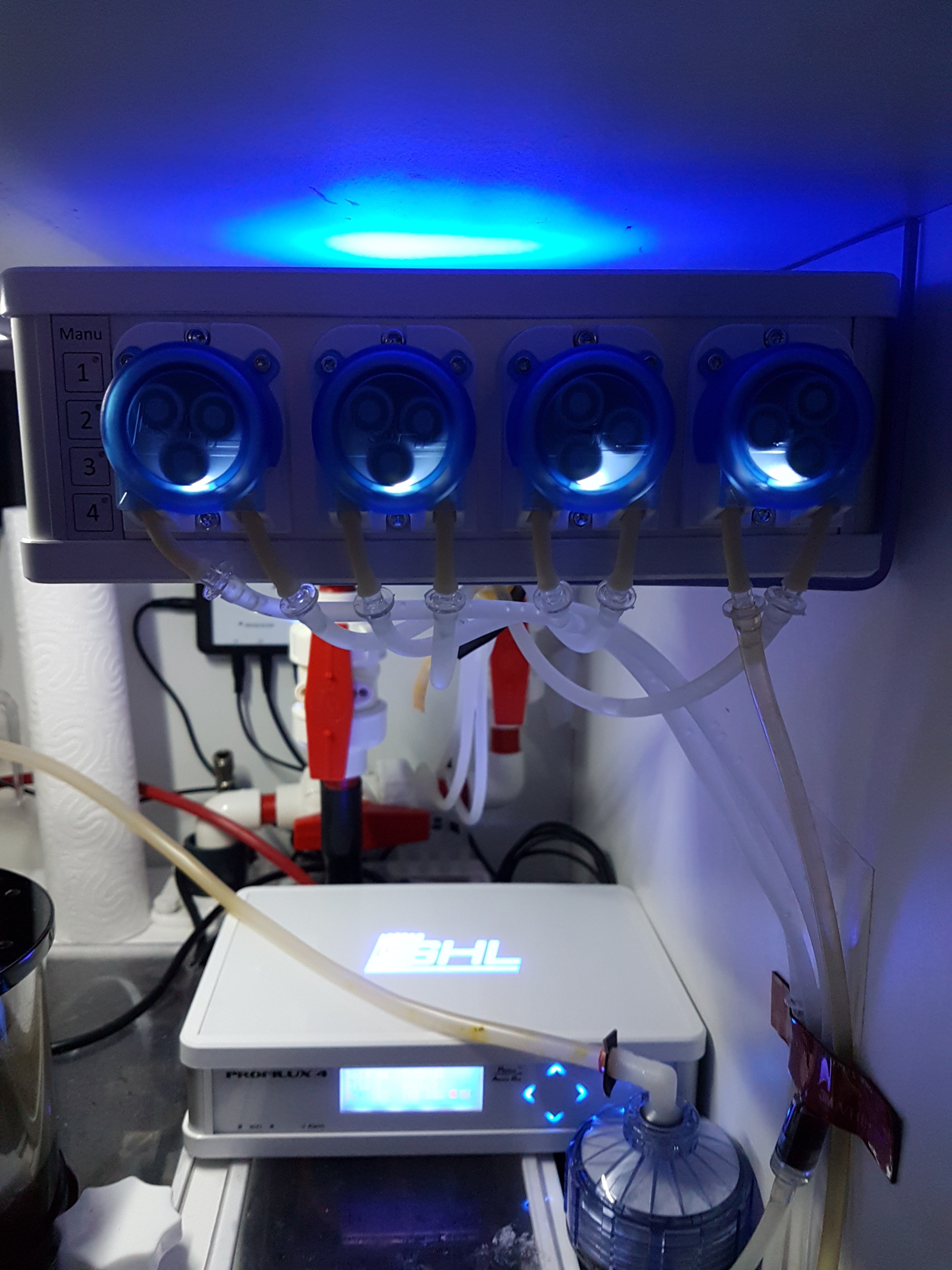

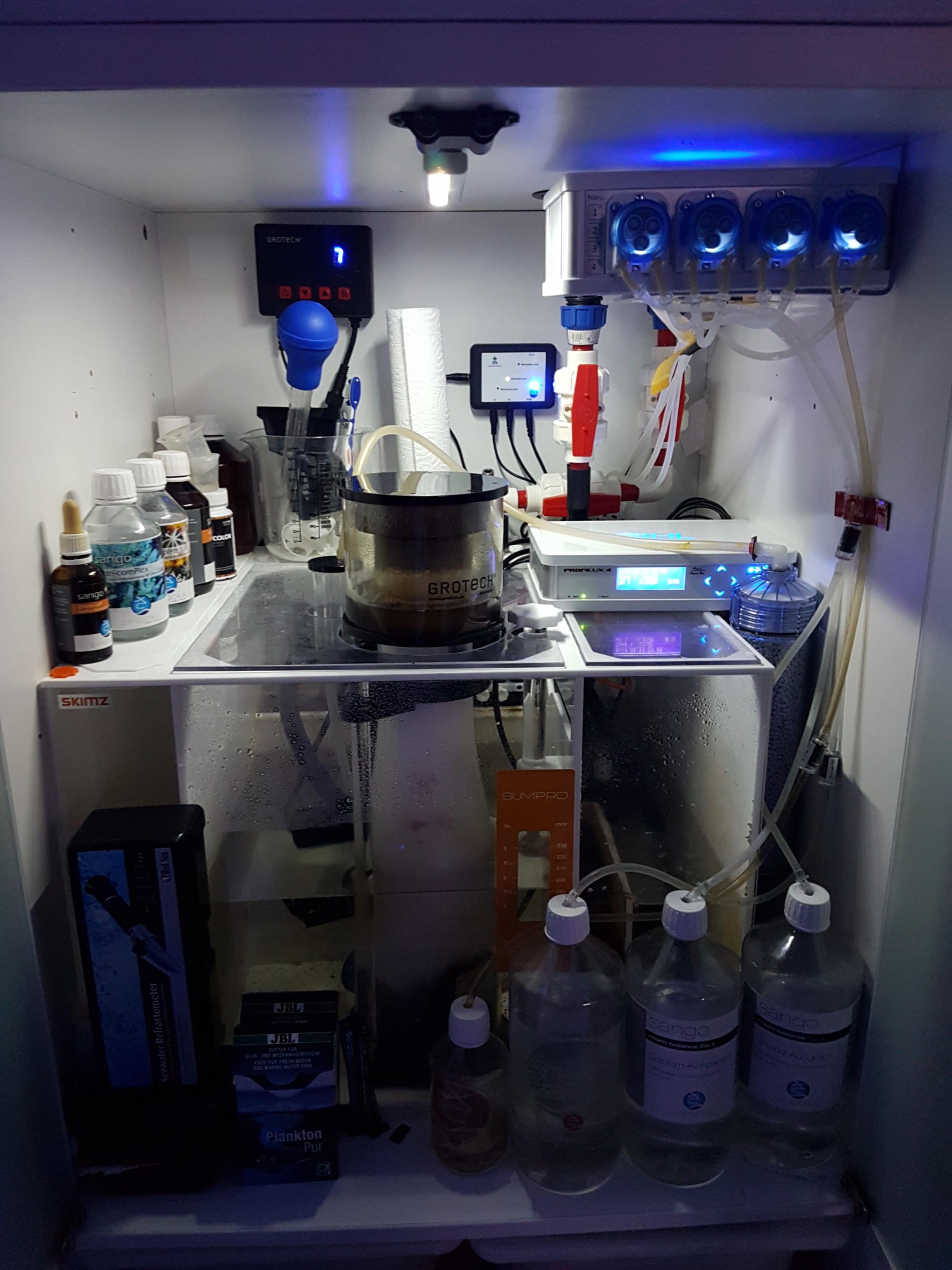

Hier mal ein kleines Update nach dem Umbau.
Die neuen Komponenten machen sich wirklich bezahlt und halten die Werte so stabil es nur geht.
Der GHL Doser macht seine Arbeit hervorragend und sehr zuverlässig so das so gut wie keine Schwankungen messbar sind...auch tagsüber nicht.
Es wird stündlich dosiert.
Die GHL Mitras LX 7206 macht ein super Licht was bei meinen Korallen Farben hervorbringt welche ich selbst unter T5 und Hqi noch nicht gesehen hab...die stabilen Werte haben sicherlich auch ihren Anteil daran.
Der Profilux 4 steuert die Strömungspumpen und misst und steuert auch die Rückförderpumpe so das ich die Wasserstandshöhe im Schacht nicht mehr mit dem Kugelhahn regeln muss.

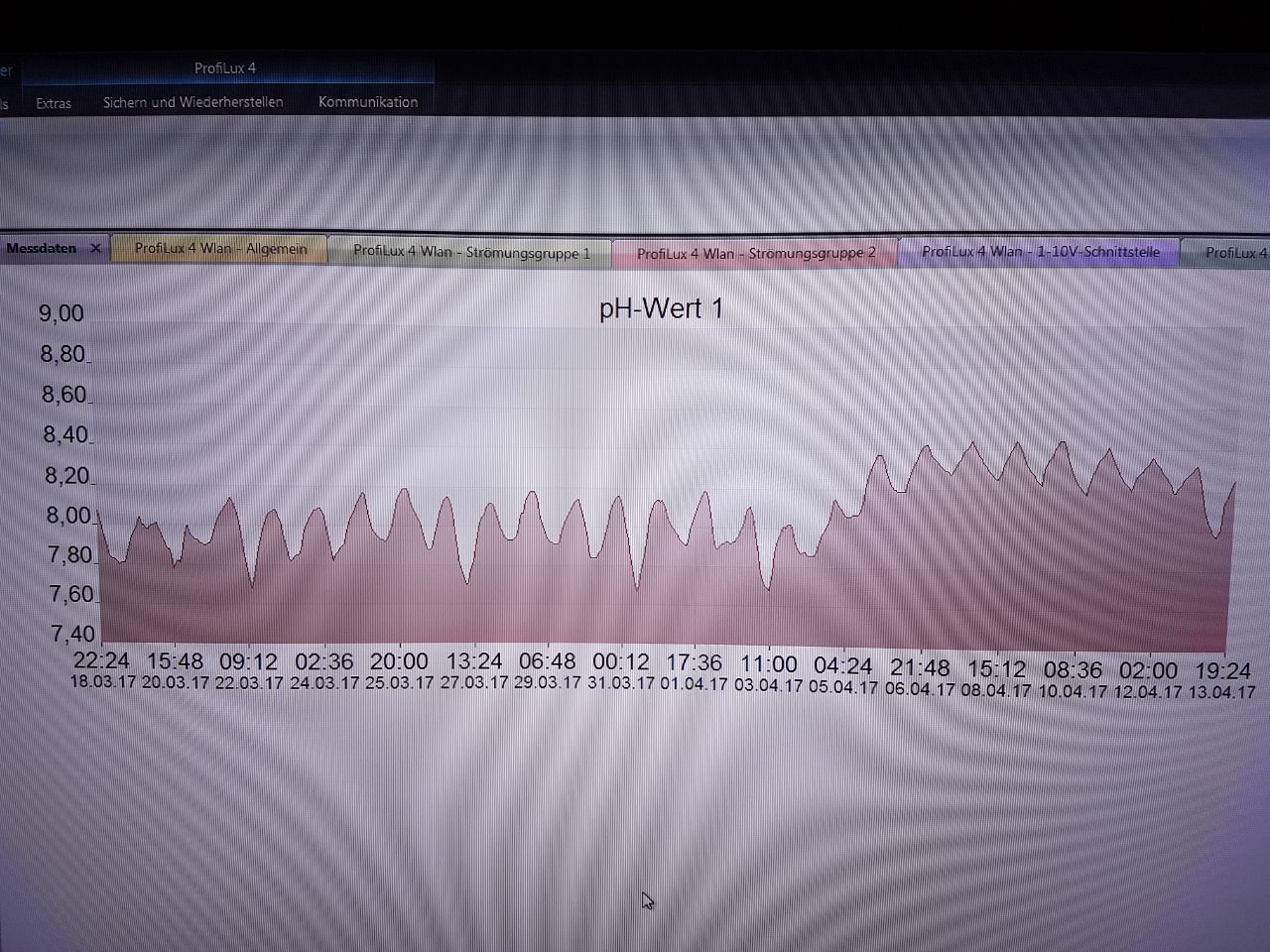

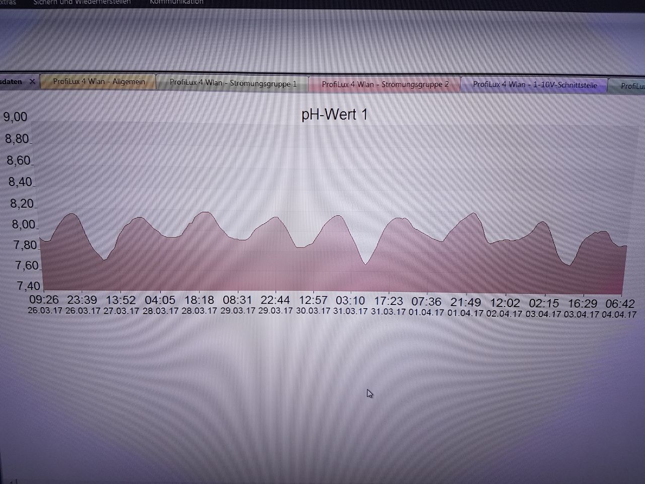

Ich habe seit kurzer Zeit auch Atemkalk zur Ph Erhöhung und Stabilisierung im Einsatz.

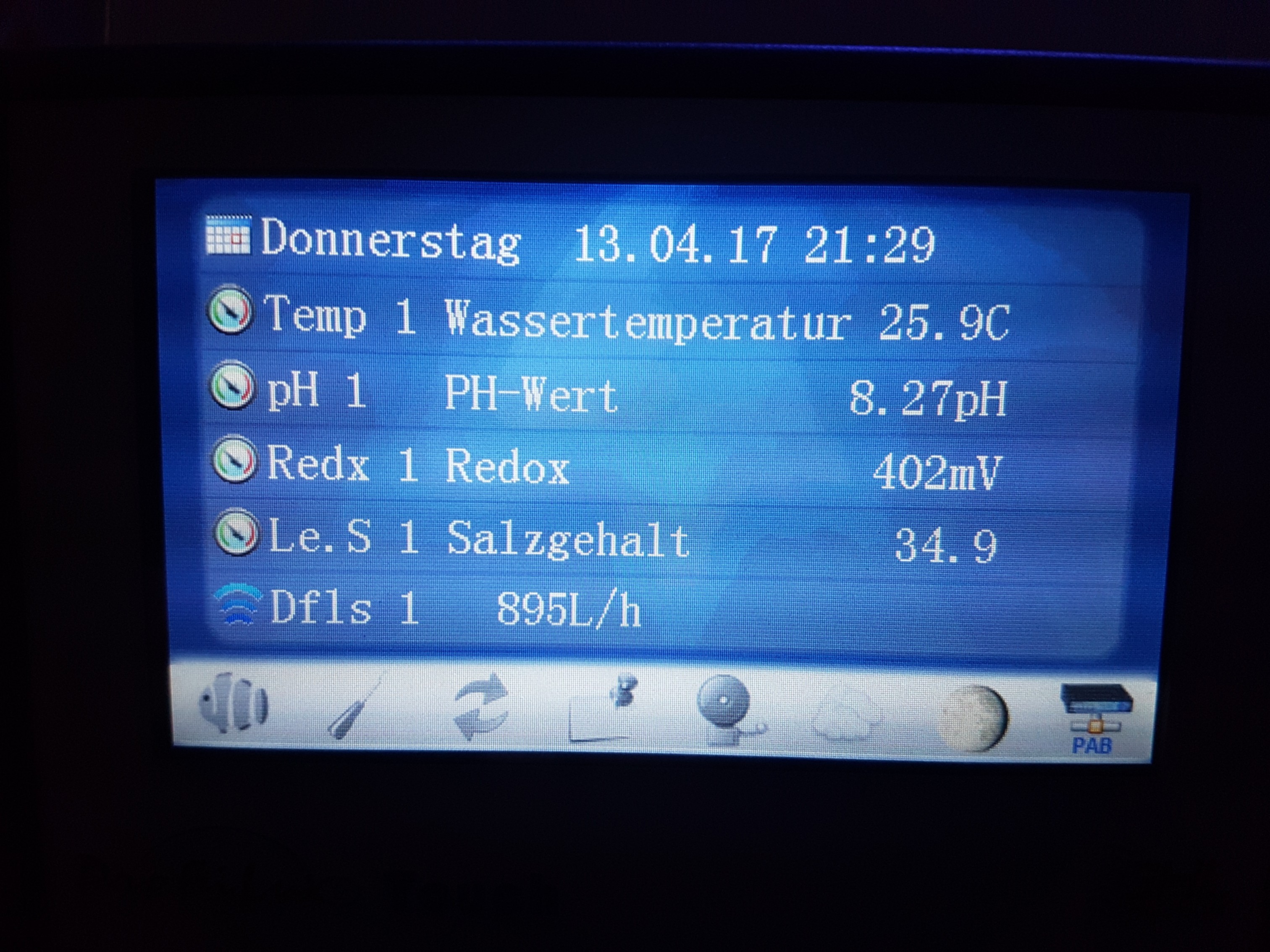

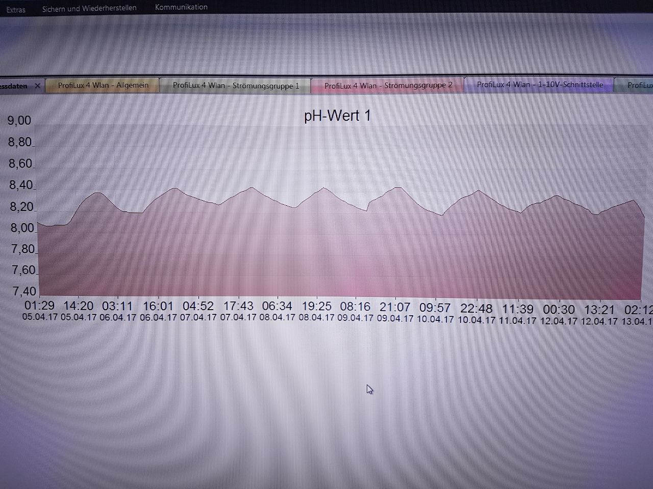

Mit dem Profilux habe ich die Ergebnisse aufgezeichnet welche ich gleich als Bilder hier zeigen werde ;)
Alles in allem entwickelt sich das Becken sehr gut und besser als ich gedacht hätte :)
Hier mal ein paar Bilder...
Bild 1 zeigt den Ph-Wert ohne Atemkalk.
Bild 2 mit Atemkalk.
Bild 3 den direkten Vergleich mit und ohne.

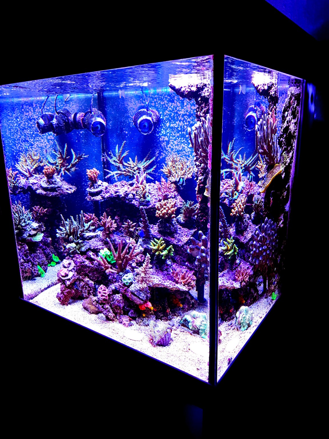

Jetzt mal ein paar Bilder vom Becken der Technik und den Bewohnern :)

Re: ScubaCube 270 powered by SANGOKAI
Christian
Das sieht gelungen und gesund aus :-)
Hi Nick und Dani,
Danke euch beiden :)
Ja Dani da waren im Windschatten ein paar Cyanos...
Die sind aber wieder verschwunden seit ich den Ph-Wert mit dem Atemkalk erhöht und stabilisiert hab.

Aktuell habe ich eine Kh verbrauch von knapp über 2.
Ich denke auch das man wenn man den Ph wert in einen natürlichen bereich stabilisiert nichts falsch machen kann.
Die auswirkungen wirst du in deinen becken sicher besser feststellen können als ich jetzt nach meinen umbau wo viel verändert wurde.
Ich bin gespannt was du berichtest.
Ich hatte ca 1 Woche einen kurzen Anflug von Cyanos und 1-2 tage nach dem einsatz des atemkalks waren diese wieder restlos verschwunden...das war auch das einzige was ich verändert hatte.

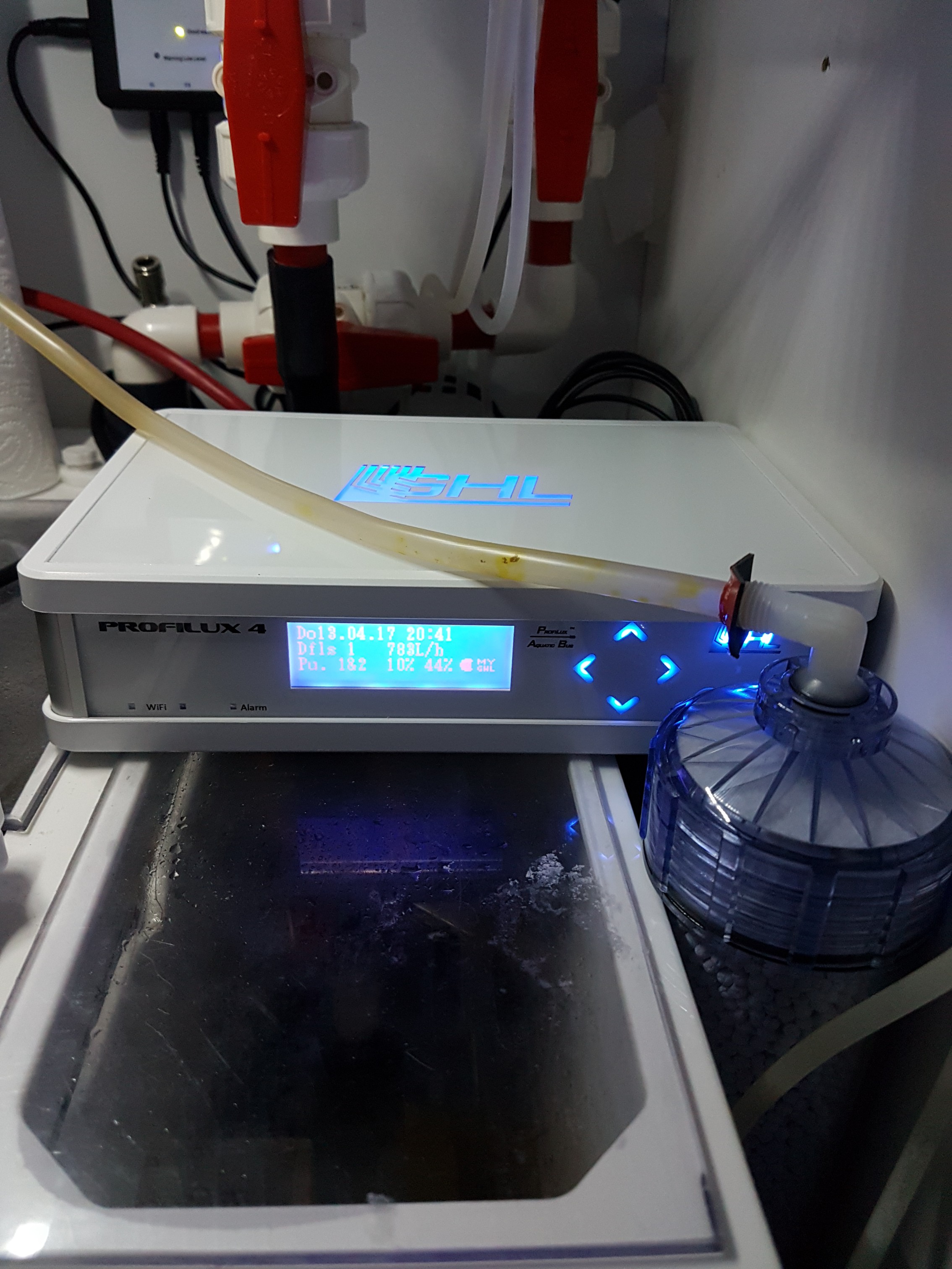

Welchen atemkalk benutzt du knd wieviel Gramm? Zudem was für nen Schlauch hast du als Verbindung zum AS benutzt? Muss man da auf irgendwas achten?
Bin bei sowas immer etwas unselbständig.
Grüße Miriam
Christian86 hat geschrieben:Ich denke auch das man wenn man den Ph wert in einen natürlichen bereich stabilisiert nichts falsch machen kann.
Christian
Wie machast Du das Nachts? Der PH hängt ja auch mit der Photosynthese zusammen?
Hi Miriam,
Ich hab den Intersurgical Spherasorb.
Für 5L hab ich 25€ inkl. Versand.
Ich hab einen alten Leerfilter von Aqua Light mit 1L Volumen genommen...der hat die Anschlüsse oben und unten.
Als Verbindungsschlauch hab ich normalen Silikonschlauch wie er auch am Abschäumer ist verwendet.
Ich hab jeweils oben und unten im Filter noch Vlies gelegt damit kein Staub angesaugt wird.
Ansonsten kannst du da nichts falsch machen.
Je mehr du verwendest umso länger hält der Kalk.
Wenn er erschöpft bzw. gesättigt ist färbt er sich lila.
Die standzeit hängt maßgeblich von der co2 Konzentration und dem luftdurchsatz deines Abschäumers ab.
@Dani
Nachts mach Ich nichts anderes.
Der Ph wert liegt Abends wenn das Licht ausgeht bei 8.3-8.4 und morgens jeweils 0.1 tiefer.
Der Atemkalk verhindert also gerade nachts ohne Photosynthese das der Ph wert stark abfällt...ähnlich eines algenrefugiums.
