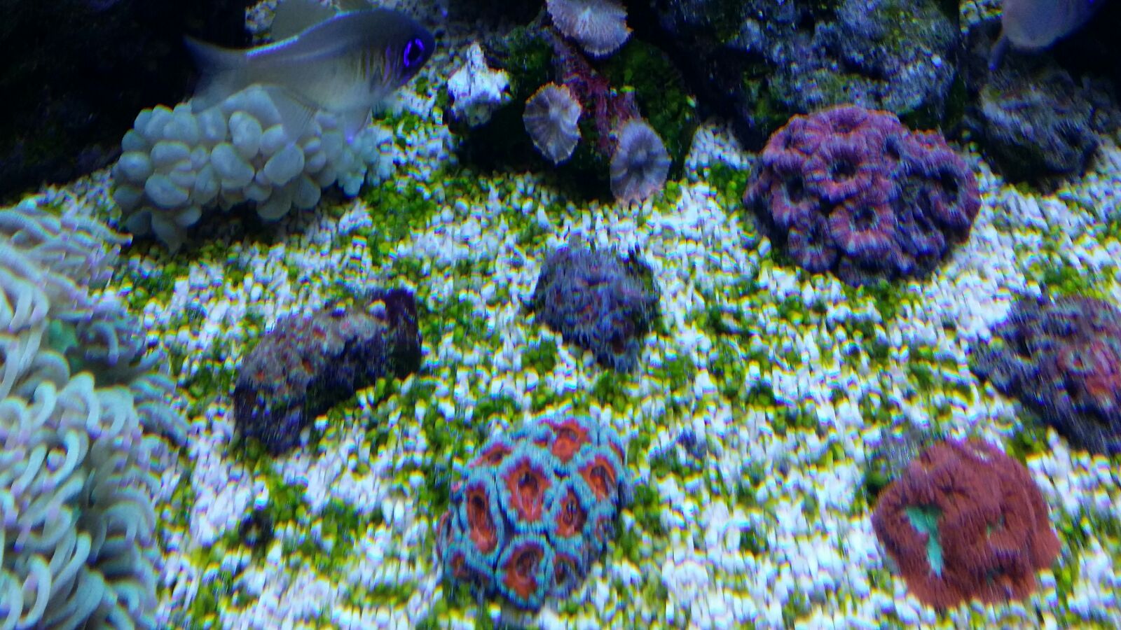

Re: Umstieg von der Zeovithmethode auf Sangokai
Hi Mike,
ich hatte zu wenig Zeit die letzten beiden Wochen. Die grünen Cyanos auf dem Boden sind vermutlich die Folge von der Iod-Überdosierung. Warte mal ab, wie das Becken weiter läuft. Das sich durch starkes Mikroalgenwachstum v.a. abends nach einem langen Photosynthesetag Sauerstoffblasen entwickeln, ist nicht untypisch. Das Wasser ist dann mit Sauerstoff übersättigt.
Wenn es Deinen Korallen besser geht, ist das schonmal eine gute Nachricht.
Hallo liebe Aquarianer,
Es fällt mir auf, dass das Algenwachstum wesentlich stärker wird wenn ich Iod oder und Chemie SPS verwende.
Soll ich auf die beiden Produkte momentan verzichten? Die Farben und das Wachstum sind momentan ok.
Die Basics dosiere ich mlt 0.25 auf 100 Liter, Kaimineral 3x die Woche 10 Tropfen, Kai Geos 1x die Woche 10 mml und Nutricomplete täglich 2 mml
Danke
Danke
Hallo Mike,
wie sind denn aktuell Deine Werte ? Die Iof Dosierung kannst Du auf 2-3 x Woche reduzieren und das chem SPS kannst du ja mal eine Woche auslassen und Deine Korallen beobachten. Solltest Du dann feststellen das diese dann schlechter stehen dosierst Du das chem SPs wieder. Wieviel und wie oft hast Du es denn dosiert ?
Hallo Denis
Ich dosiere es täglich seit Dienstag 2mml, komisch sind die rötlichen pelzigen Algen die jetzt mehr werden und natürlich auch die grünen Beläge.
Die anderen Werte Messe ich morgen und stelle sie dann hier rein.
lg mike
