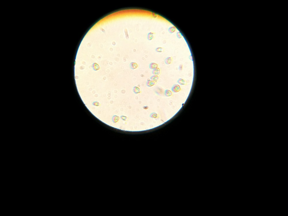

Hallo zusammen!
Nach 2 1/2 Monaten SANGOKAI hat sich das Becken nun top entwickelt!
Nun wird mir aber etwas mulmig: seit ein paar Tagen habe ich wieder Dinos an den Scheiben, mikroskopiert. Allerdings sind die Beläge grün, und nicht wie sonst braun. Die Korallen und das Gestein sehen top aus, keine braunen Beläge. Strömung und Beleuchtung wurde nix geändert. Was n den Wasserwerte aus dem Rahmen fällt, ist der Nitratwert. Dieser ist von Mitte Dez von 10mg bis Mitte Jan aus null gesunken und bis heute geblieben. Stickstoff Mangel gleiche ich seit Ewigkeiten mit NutriComplete aus.
Sollte ich die grünen Beläge einfach aus sitzen, und nur die Scheiben täglich reinigen? Ich habe nur etwas bammel, weil ich sehr lange mit Dinos und Cyanos gekämpft habe...
Hat jemand Ratschläge?
Danke + Gruß
Christoph

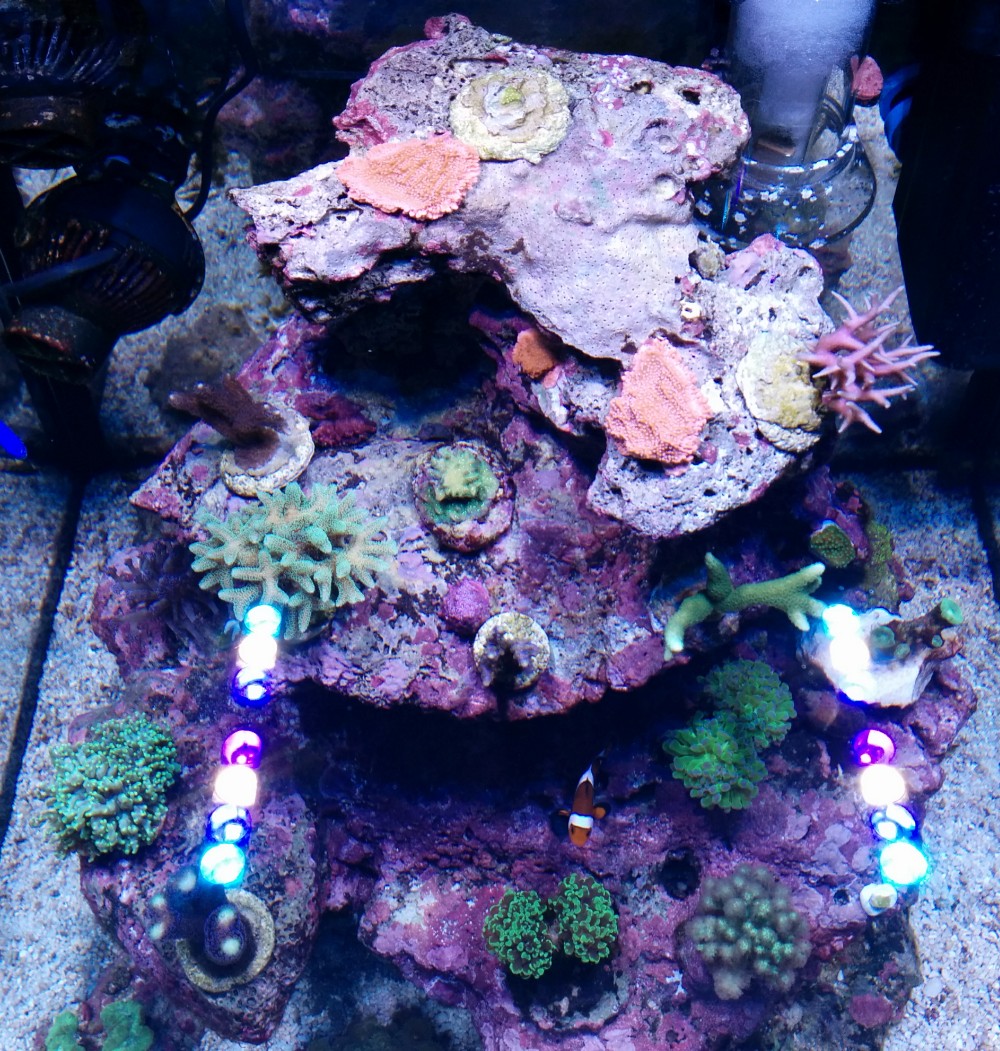

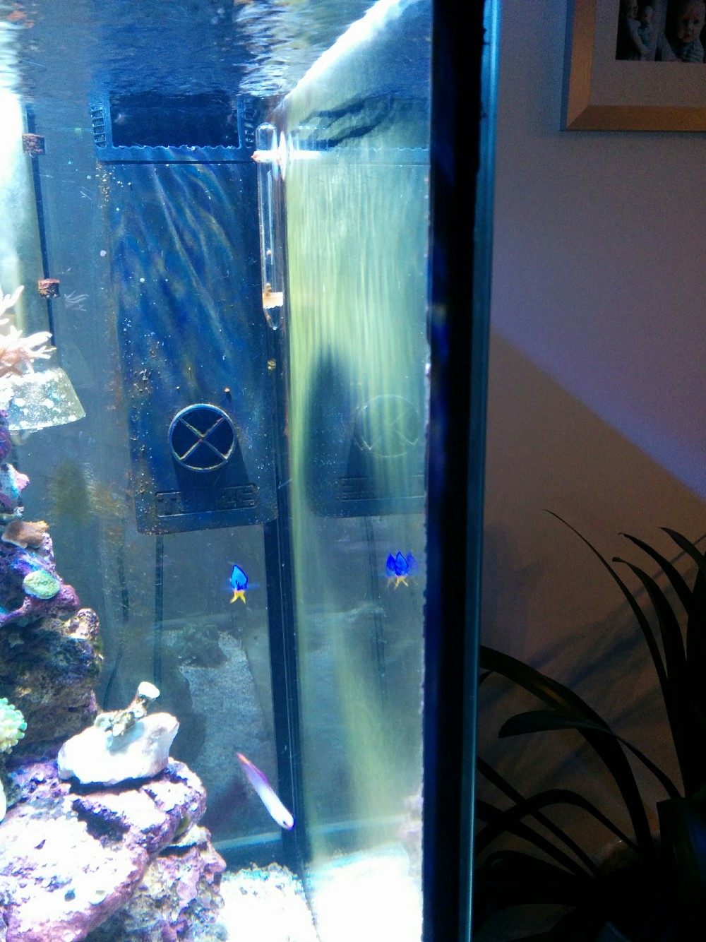

...hier noch ein paar Bilder...

Hallo Christoph,
Bezüglich der Scheiben würde ich mir keine sorgen machen. Im Gegenteil.
Bei mir sehen die regelmäßig also alle 2 Tage so und wenn ich sie nicht reinigen such bräunlich aus. Und des schon seit Anbeginn. Hatte noch nie Probleme damit.
Jörg hat erst vor kurzem geschrieben dass dies auch nen Zeichen ist dass des ganze Becken auf nem gutem Weg ist. Sofern die Beläge nicht im 30 Minuten Rhythmus wieder da sind oder so. Notfalls mal uv anschlaten. Die Beläge (phytoplankton etc ) dienen anderen kleinstlebewesen als Nahrung welche wiederum den Korallen und fischen etc als Nahrung dienen usw.
Wenn du mal kurz suchst findest du bestimmt den Beitrag von Jörg.
Also alles bestens wenns den Korallen und fischen gut geht. Scheiben kannst gern täglich reinigen. Wenn du das während der dunkelphase machst dauerte gewöhnlich was länger bis gießen Scheiben wieder grün sind.
Grüsse Miriam

Vielen Dank für deine Einschätzung. Es ist aber leider so, dass sich die ersten Beläge tatsächlich nach 1-2 Stunden neu bilden. Es sind definitiv kugelige Algen, die unterm Mikroskop rumsausen. Also definitiv Dinos. Meinst du, es ist trotzdem alles im Lot?

Hmmmmm. Reinigen mal die Scheiben nachts in der dunkelphase. Also wenn des Licht ne Stunde bereits aus ist. Und schau dann mal nen paar tage hintereinander ob es etwas weniger wird.
Ganz ehrlich ich hab die Beläge noch nie mikroskospiert. Können auch bei mir wer Weiss was sein. Meine Schnecken und mein salarias lieben die Beläge.
Also ich mach mir da keinen Kopf.
Würde ich mir an deiner stelle auch nicht machen solang Alles andere passt.
Falls du arg zu viel bammel und die Möglichkeit hast, für ne gewisse Zeit die UV Lampe an. Die killt die Beläge die sie erwischt.
Aber wie gesagt. Solange die beläge auf der Scheibe hocken...... 8-)
