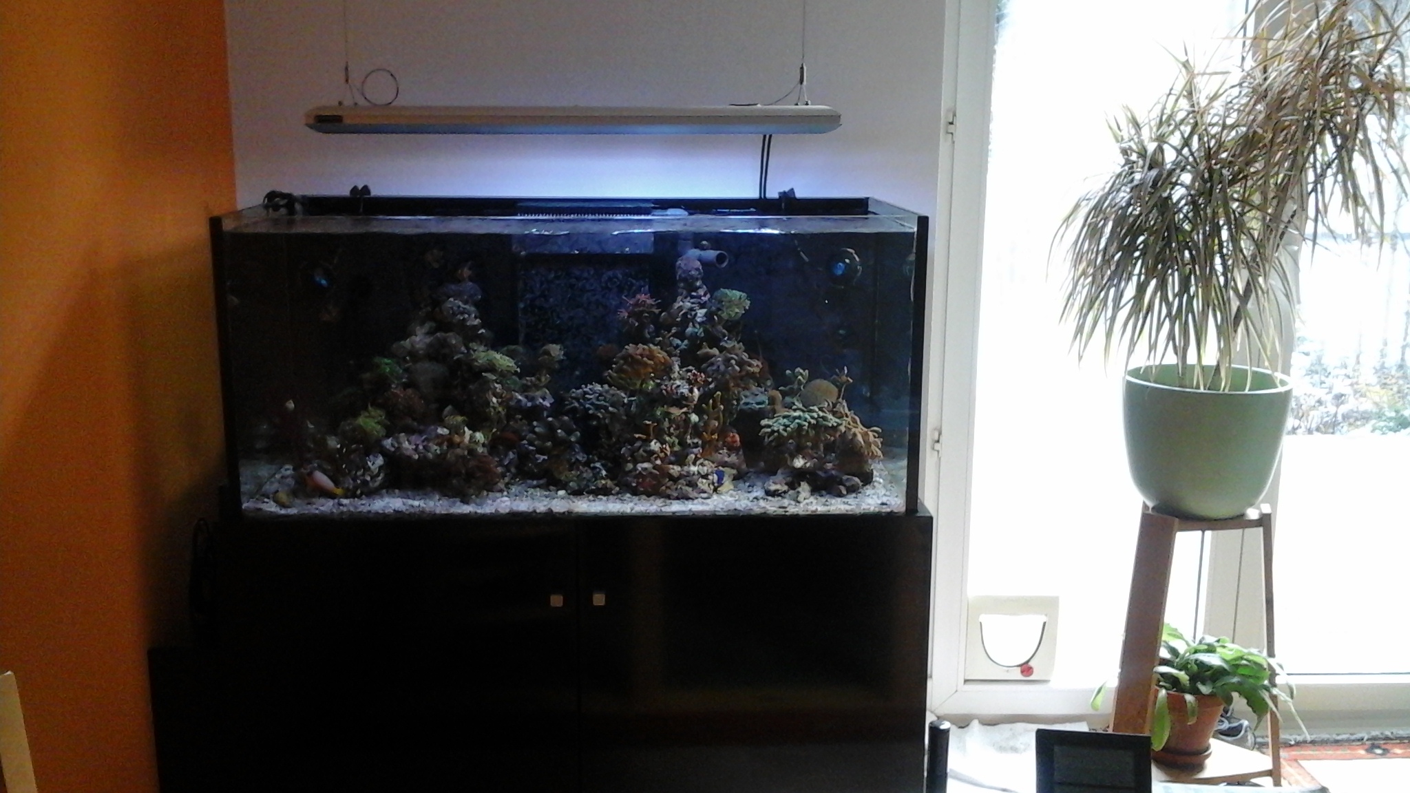

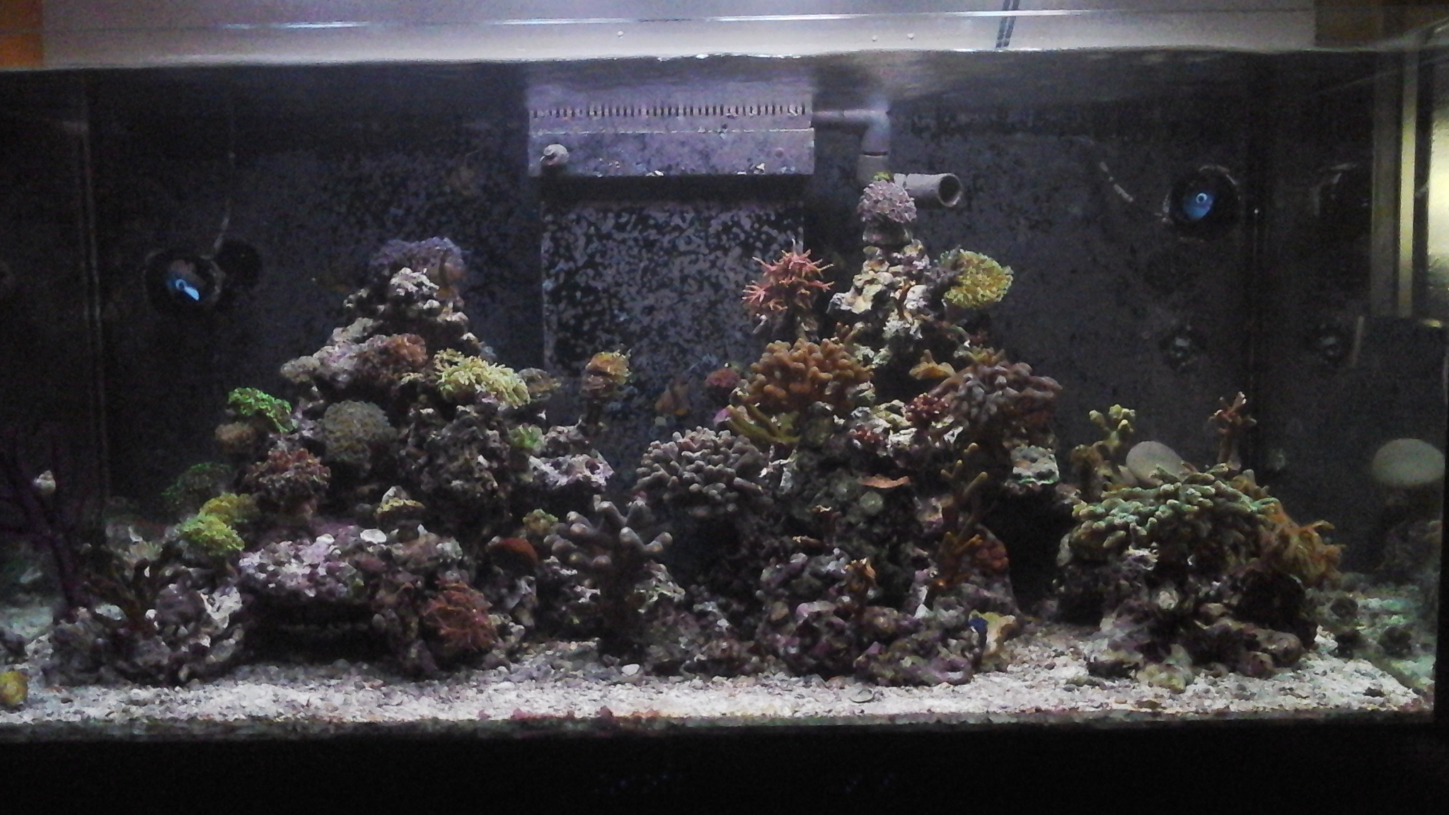

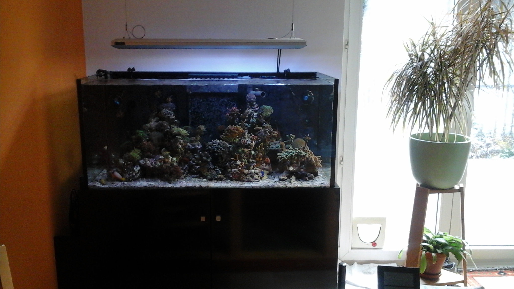

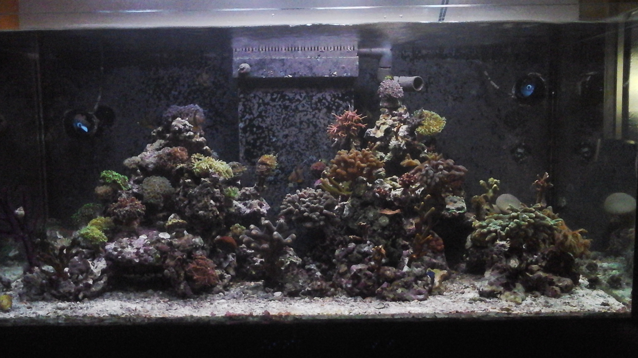

Sorry. Anbei die Fotos.
Hab die pumpen erstmal an der Rückwand gelassen. Kann aber noch geändert werden.
Re: Grosse Pfütze
Hai Miriam
Danke für's Bild!
Die Pumpen sollen an die Seite.
So wie diese nun platziert sind strömen diese die Frontscheibe an.. das ist suboptimal.
Die Strömung soll ans Riff.. Passt es optisch nicht? Es sieht so aus als ob die rechte Seite des Bildes in einen Raum zeigt.. wie ist es denn links?
Danke für's Bild!
Re: Grosse Pfütze
Jeep optisch gesehen ist des an der rechten Seite natürlich blöd. Rechte Seite zeigt wie schon richtig von dir gesagt in den Raum. Linke Seite zeigt an die wand. Deshalb hatte ich sie erstmal hinten gelassen.
Aber wenn so nicht passt, da müssen sie halt an die seiten.
Hab nochmal nen besseres raumbild angehalten.
