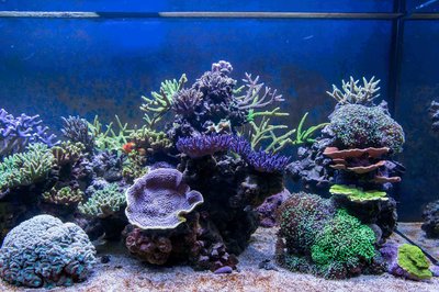

Kannst Du ein aktuelles Bild vom Becken hochladen, das wäre für mich auch hilfreich.
Was mir noch an der LED auffällt, Du kannst royalblau ohne Probleme auf 200 erhöhen, das ist schon okay. Welche Röhrenkombination hast Du denn zu der LED laufen? Ggf. liegt hier auch ein Problem!

Die Korallen stehen jedenfalls super, das Gewebe ist zwar recht dunkel, aber das wird an Eisen und am Iod liegen. hast Du die Beläge denn mal mikroskopiert? Was genau ist das denn? Sieht schon nach Dinos aus, ich vermute, die kannst Du so wie Staub weg wedeln, oder?

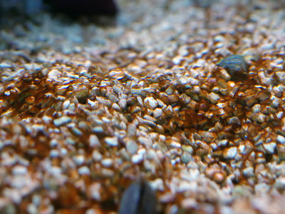

ja ich habe die Beläge schon viele Male mikroskopiert. Es sind die typischen Autoscooter gut zu sehen. Die Beläge sind nicht leicht wegzuwedeln und neigen eher zur kleinen Fahnenbildung. Hab mal ein Bild angehangen, was aber auf Grund meines einfachen Mikroskops und der aufgesetzten Kompakten nicht gerade viel erkennen läßt.
Nicht von der Korngröße irritieren lassen, das ist ATI-Sand 1-2mm.

also mein Urlaub ist dem Becken ganz gut bekommen! Wahrscheinlich war wirklich einfach die Biologie noch nicht richtig in Waage, so dass die Dinos immer noch zu wenig Konkurrenz hatten. Mittlerweile sind sie kein Problem mehr! (nach 5 Monaten Plage) Es bilden sich noch ganz leichte Dinobeläge, als Nachfolger der Dinos, auf dem Sand, welche aber sehr, sehr schwach sind und durch "Umrühren" locker im Griff zu behalten sind. Das ist absolut kein Vergleich mit den Dinos, die sich schon nach Stunden wieder stark neu bildeten.

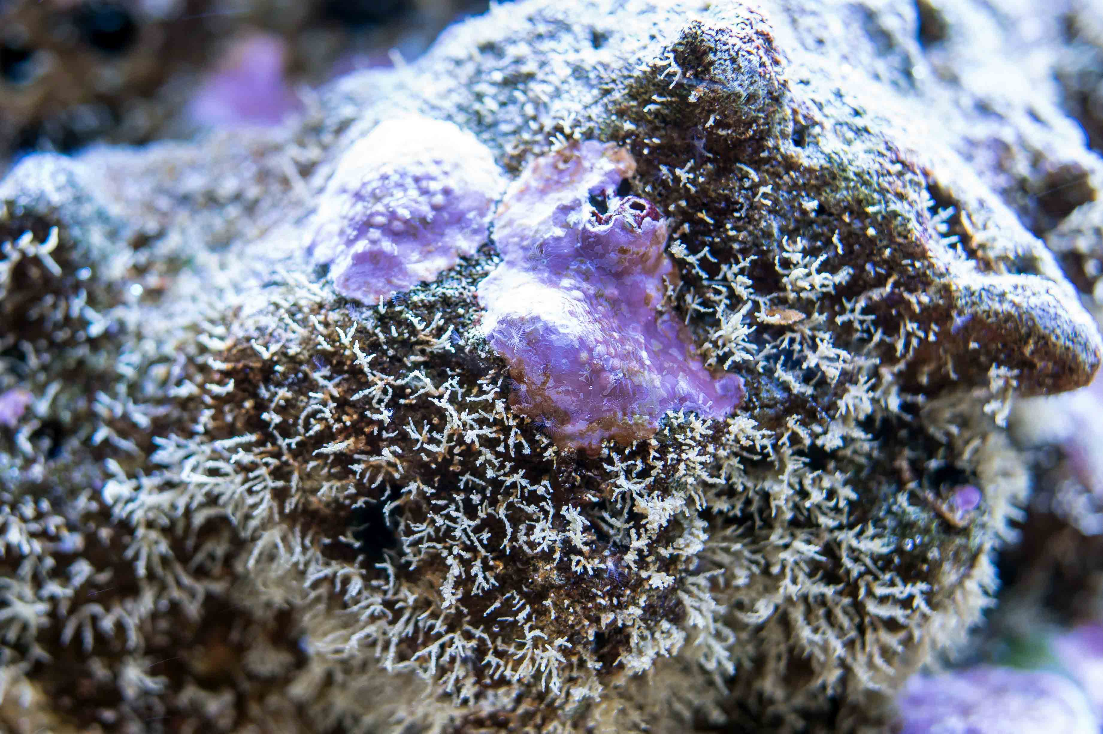

Was mich noch interessieren würde, was ist das für ein Bewuchs auf den Steinen, auf der dem Licht abgewandten Seite? (letzte Bilder) Es sind meiner Meinung nach keine Algen, wachsen nicht auf Kalkrotalgen und sind nur auf dem toten Riffgestein von Norbert zu finden. Auf allen lebenden Steinen, aus meinen alten Becken, sucht man sie vergeblich. Es ist keine Plage, da die Beläge, wie beschrieben, nur auf der Unterseite der Steine stärker sind aber hat jemand einen Tipp was das ist?
