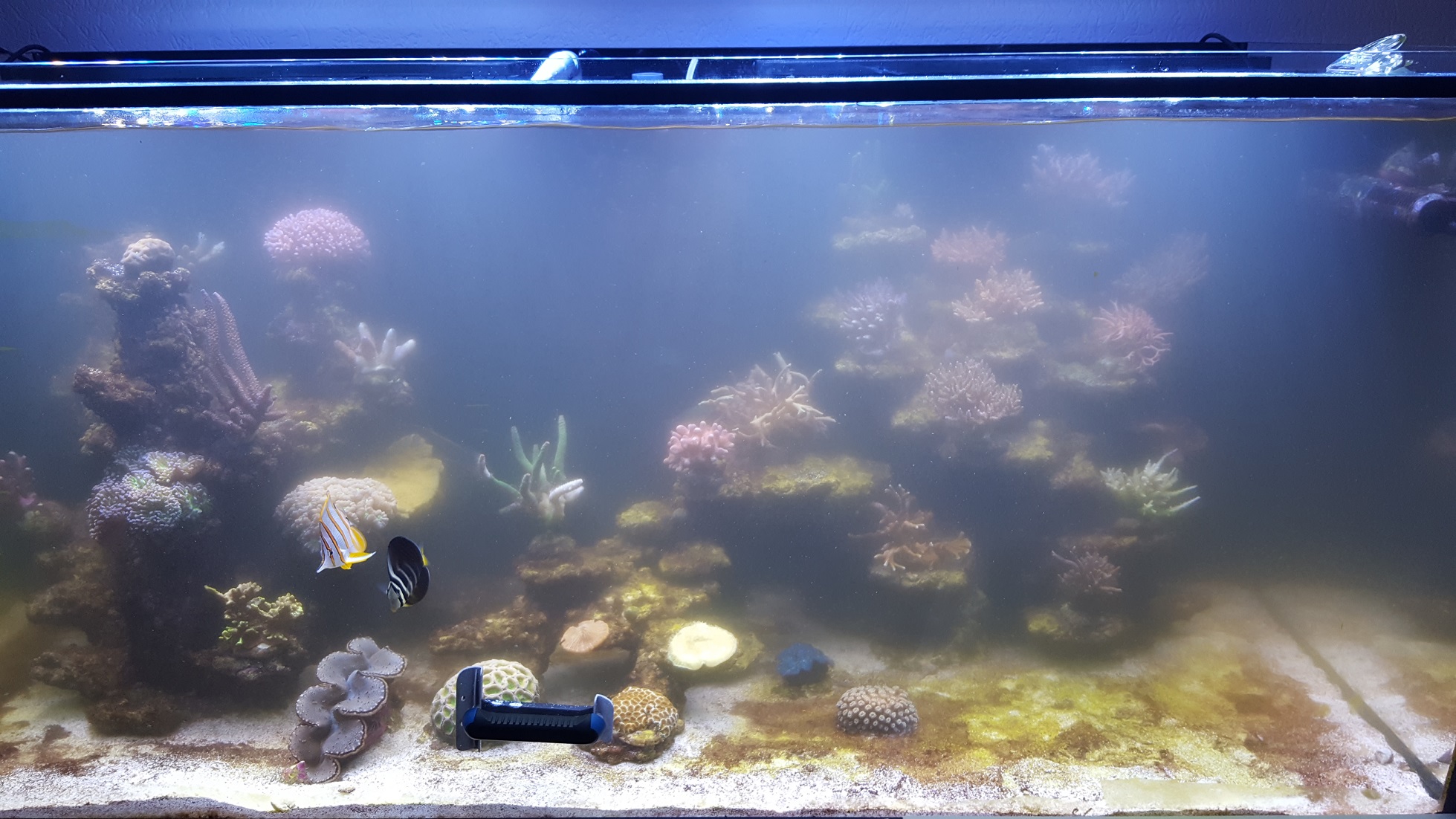

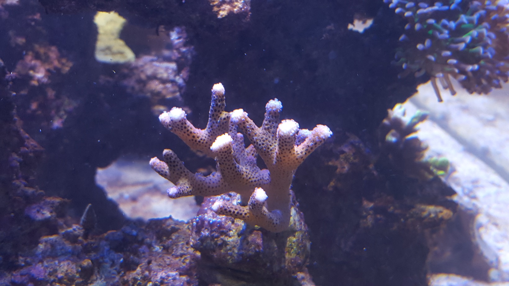

Hallo zusammen
Wäre froh wenn mir jemand zum folgenden Problem helfen kann.
Habe heute festgestellt fas sich meine eine Stylophora nicht mehr geöffnet hat (siehe Bild). Diese ist mittig platziert, die anderen Korallen sehen noch gut aus.
Weiss nicht ob es mit der Reduzierung der Lampenleistung zusammenhängt.
Der Phosphatwert ist in den letzten zwei Tagen auf 0.03 mg/l gestiegen und der Nitrat von 0.75 auf 3.00 mg/l.
Ca= 400mg/l, Mg=1380mg/l, KH= 8.5°dKH (gemäss Analyse 1°dKH tiefer, 7.5).
Gehe am Donnerstag in die Ferien bis Sonntag, weiss jetzt nicht was ich ändern oder nicht ändern soll.
Wäre auf Hilfe froh...Danke.
Gruss Mathias
Re: SPS-Riffaquarium 600L
Hi Mathias,
Das abgeschäumte wird sicherlich zum Teil von den sich auflösenden Cyanos sein.
Da würde ich mir keine Sorgen machen...im Gegenteil.
Auch wegen der Milka würde ich mir erstmal keine Gedanken machen meine "zickt" auch ab und zu mal rum.
An der Beleuchtung wird es nicht liegen.
Den Belag auf den Scheiben halte ich auch für normal.
Bei deinen jetzigen Nährstoffwerten (welche gut aussehen) ist eine Dosierung von dem comPlex nicht mehr nötig!
Täuscht das oder ist dein Wasser etwas trüb?
Ich würde erstmal nichts weiter unternehmen und das Becken so laufen lassen und beobachten.
Deine Korallen und dein Becken machen ja soweit einen gesunden Eindruck!
Ich denke die paar Tage wird das Becken ohne dich auskommen ;)
Vielleicht kann Carlo ja noch etwas wegen der Cyanos und dem comPlex schreiben...er hatte vor kurzem erst das gleiche durchgemacht.
Clyro
Beiträge: 418
Wohnort: 5702 Niederlenz
Beitrag von Clyro »
Hey Christian
Danke für deine schnelle Antwort.
Der Abschäumer holt wie eine Art Sediment raus, sehr wahrscheinlich stammt das wirklich von den sich auflösenden Cyanos. Diese werden jetzt heller und zerfallen. Die Farbe ähnelt den Cyanoresten die sich noch auf dem Sand befinden. Ansonsten sieht die Keramik richtig gut aus!
Du hast recht das Wasser ist ein wenig trüb, habe aber die Fotos auch durch die trübe Scheibe gemacht, das verstärkt den Eindruck noch.
Gestern war der Austausch der Aktivkohle fällig, evtl. geht die Trübung auch dadurch jetzt weg.
Soll ich die Dosierung von Complete mal noch beibehalten bis ich wieder zurück bin? Die Dosierung vom Complex habe ich ausgesetzt.

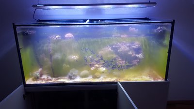

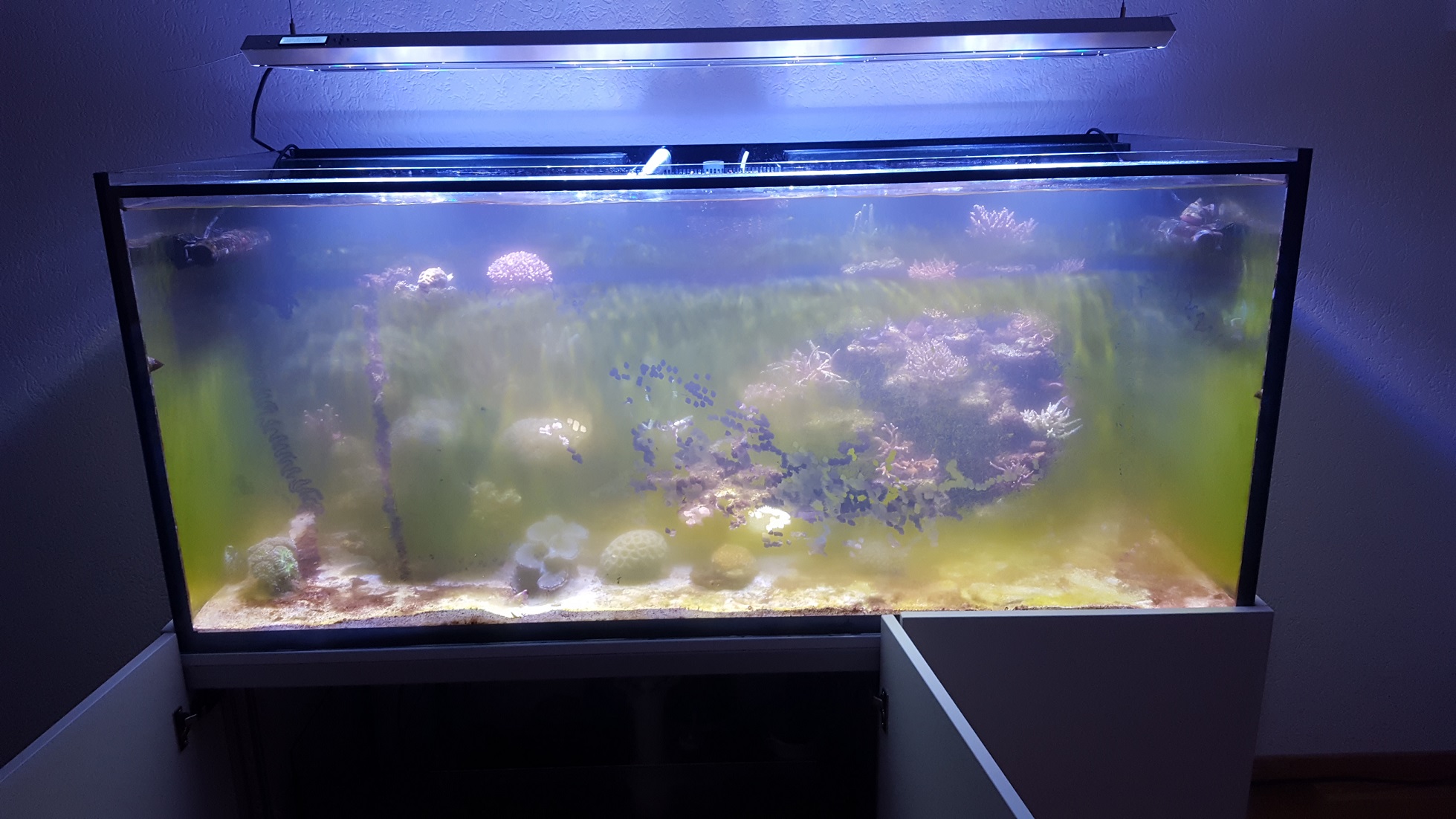

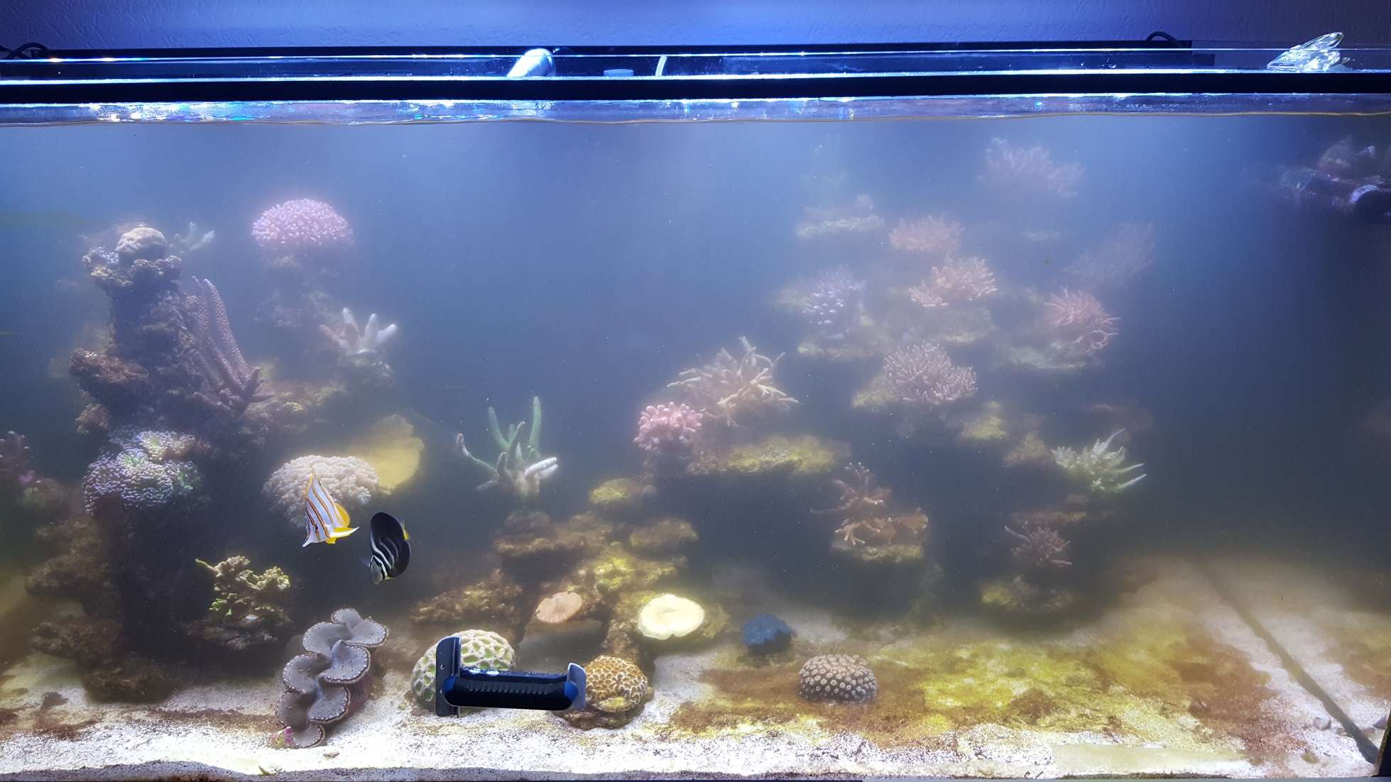

Hallo zusammen
Dringend Hilfe gefragt!!!!
Ich bin heute nach drei Tagen aus dem Wochenendurlaub nach Hause gekommen, Aquarium total hinüber....
Alle SPS ausser Montis sind komplett kaputt (Weiss, alles abgestorben).
Das Wasser ist trüb und alles ist mit einer grünen Schicht überzogen.
KH ist 8.5, Phosphat 0.12 mg/l, die anderen Werte habe ich noch nicht gemessen.
Technisch funktioniert alles, keine Ahnung was passiert ist.
Vor dem Urlaub war der Phosphat nicht mehr nachweisbar, deshalb habe ich die Dosierung vom complex wieder auf 4ml gestellt.
Weiss grad nicht was ich tun soll...
Wasserwechsel 20% und Kohle filtern.
Wie hoch ist die Temperatur?
Pumpen laufen?
Ist die Muschel echt? Die steht immer wie ne eins...
Das der Po4 so schnell hoch ist kann ich mir uA nur durch massive Fütterung erklären. Oder durch das Absterben der Tiere...
Wer hat den zum Becken geschaut?

Hallo zusammen
Momentan sind drei SPS definitiv hinüber alles andere lebt noch. Den beiden Muscheln geht's super die zeigen gar keine Veränderung.
Allen Beckeninsassen geht es super, keinerlei Verluste. Alle Technik läuft normal, keinerlei Ausfälle.
Die Werte:
Temperatur: 24.5°
Phosphat: 0.12 mg/l
Nitrat 3 mg/l
Calcium: 420 mg/l
KH: 8.5°dKH
Magnesium: 1380 mg/l
Da mein Phosphatwert am Donnerstag nicht nachweisbar war habe ich die Dosierpumpe programmiert sie soll je 4ml Complete und Complex dosieren. Die Sachen wurden anscheinend richtig dosiert.
Die Fütterung meiner Nachbarin war auch ok, wie ich es gezeigt hatte, 2 Frostfutter Würfel /Tag wie immer.
Keinerlei Stromausfälle gar nichts, sie hat jedoch bemerkt das der grüne Film an der Scheibe immer mehr zugenommen hatte.
Gruss Mathias
Clyro
Beiträge: 418
Beitrag von Clyro »
Habe jetzt die Complete und Complex Dosierung gestoppt.
Habe den Abschäumer etwas feuchter eingestellt.
Ich kann schon 20% Wasserwechsel machen wenn das sinnvoll ist und was bringt...
Gruss Mathias
Beiträge: 2309
kann es sein das deine Muscheln abgelaicht haben, würden das Wasser trüben und PO4 erhöhen, wäre jetzt nur mal eine Vermutung.
