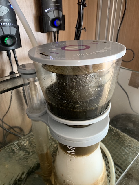

ich habe schon immer diese geringen Nährstoffwerte im Becken. Und leider kann ich den Abschäumer kaum mehr weiters drosseln. Nachfolgend ein Bild auf dem man das Flotat der letzten rund 14 Tage erkennen kann.

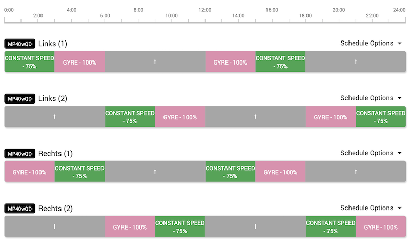

Die Strömung hatte ich vor längerer Zeit schon erhöht und umgestellt. Momentan werkeln vier MP40QD im Tank.
Nachfolgend meine bisher beste Einstellung der Pumpen (Auf den ersten Blick vermutlich etwas undurchsichtig).

Hi Micha,
den Modi den du ansprichst wird von Ecotech/CoralLab vorgeschlagen.
Hier mal ein Vergleich von einem Jahr.
