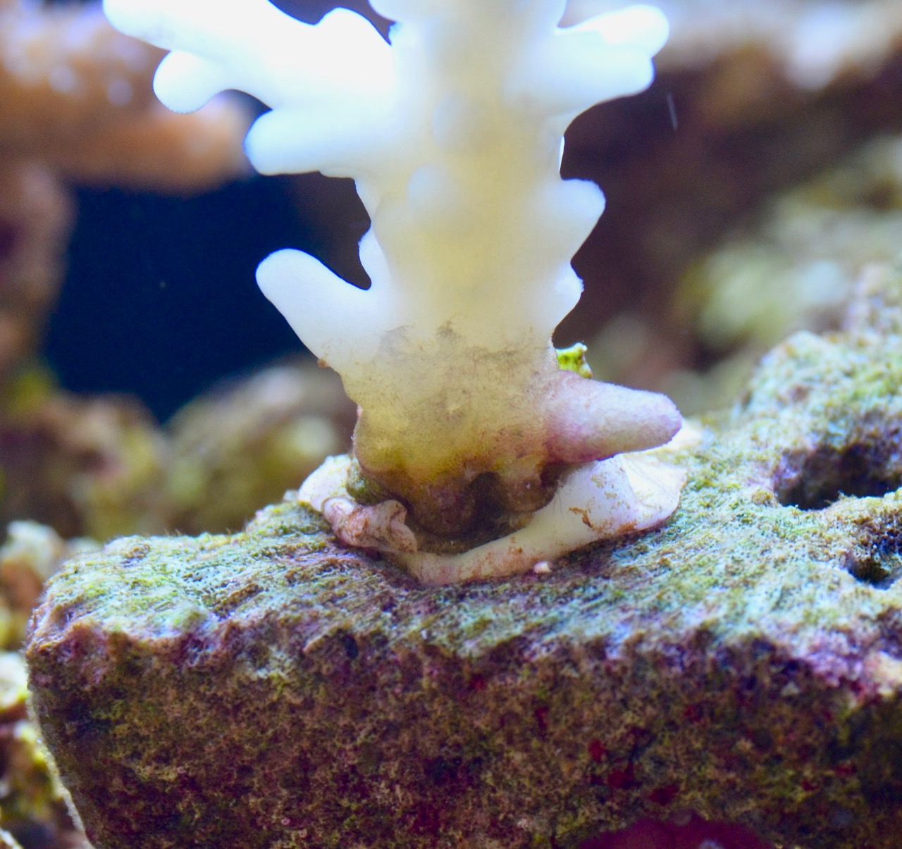

ich hab' grade gesehen, dass die hellblaue acropora von unten her abstirbt
Hinweis auf Stickstoffmangel? Erst mal Complete wie empfohlen weiter dosieren?

Ja, dosier das complete mal, kommt aber drauf an, wie sie abstirbt. Ein Foto könnte da hilfreich sein.
Re: Mein Xenia 100
anbei ein Bild vom Fuss der Koralle mit dem bereits abgestorbenen Bereich.
Beni
Beni

Hi Beni,
Bei einem Verdacht auf Nährstoffmangel empfiehlt es sich immer das effektive Durchflussvolumen auf das 1 - 1,5 fache des Beckenvolumen zu reduzieren um wie schon von dir erwähnt die Nährstoffe länger im Becken verfügbar zu halten.
Ausserdem Abschäumer Trocken einstellen... Auch eine Reduzierung der Beleuchtungsintensität oder Dauer kann bei niedrigen Nährstoffen hilfreich sein.
Das Bild von dem Korallenableger... Die ganze Koralle ist doch schon weiß oder?
Wichtig ist jetzt aber vor allem eine Kontinuität in das Becken zu bringen!
Du darfst jetzt nicht so viel auf einmal machen sondern alles langsam und Schritt für Schritt.
Jede Änderung die du jetzt vornimmst müssen die Korallen auch erst einmal verarbeiten und das braucht Zeit.
Dadurch das sich Korallen immer auf neue gegenbenheiten akklimatisieren müssen können diese je nach Art auch mehr oder weniger eindunkeln.
Wenn deine Werte alle stabil in einem gesunden Bereich mit einer gesunden beleuchtungseinstellung liegen kommen auch nach ein paar Wochen die Farben und das Wachstum zurück.

Hi Christian, danke erst einmal!
Die Koralle ist hellblau, das war sie aber von Beginn an. Bisher ist zum Glück nur der untere Bereich abgestorben. Ich hoffe sie schafft es. Wäre schon ärgerlich. Dafür ist mittlerweile ein anderer kleiner Ableger zu 60% abgestorben. Der wird es nicht schaffen denke ich, aber der sah schon seit Wochen nicht gut aus...
Ich habe in den letzten Tagen doch schon einiges verändert, vorwiegend aber das Licht reduziert und die RFP gedrosselt. Da ich gerade Urlaub habe, füttere ich auch mehrfach täglich. Nicht mehr als sonst auch, dafür mehrfach in kleineren Mengen. Meine Hoffnung ist, dass ein größerer Anteil des Futters von den Fischen verwertet wird.
Der Abschäumer schäumt schon sehr wenig ab. Nach einer Woche ist er gerade einmal zu ca. 50% voll.
Ich werde aber das Durchflussvolumen nochmals reduzieren, so dass ich auf die 1,5fache Umwälzung komme. Die Pumpe läuft aktuell auf Stufe 4 von ich glaube 10.
Dann erst mal abwarten und schauen, wie die Korallen reagieren!
