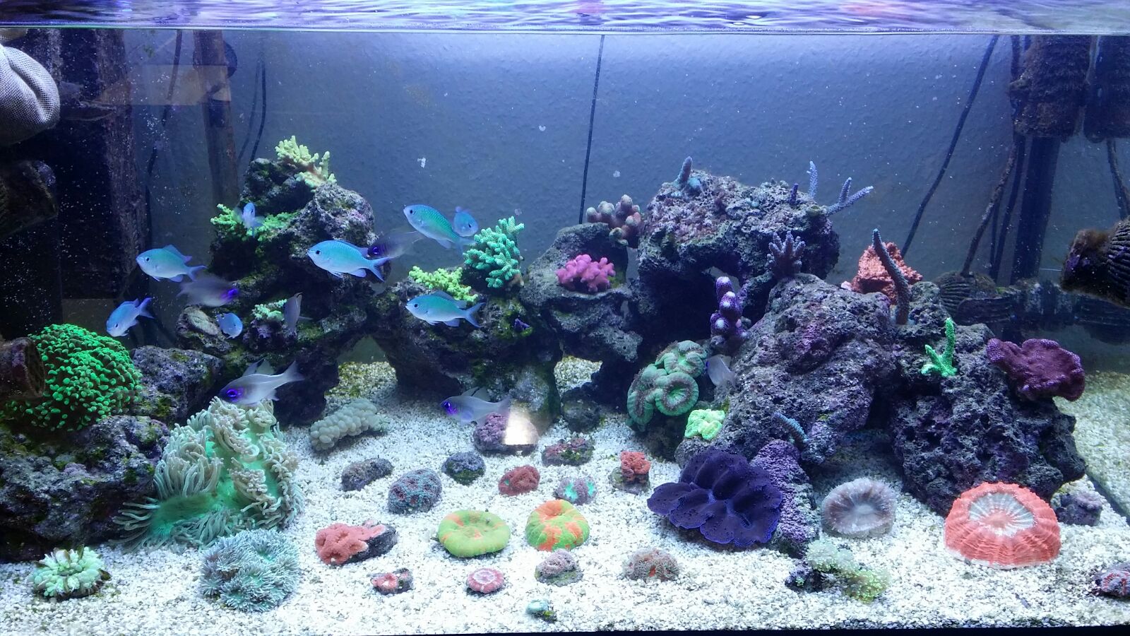

Sorgen mache ich mir um den Phosphategehalt, das Nutricomplete dosiert doch auch Phosphate, soll ich es erhöhen.
Ausser ein paar LPS die sehr hell sind machen die anderen Korallen einen guten Eindruck.

Hallo Mike
Darf ich? Deine LPS mögen mehr PO4, deshalb sind diese auch nicht in der Farbe. Magnesium ist etwas zu tief und die KH auch ein wenig..
Kannst Du hier etwas gegensteuern?

Hallo Mike,
stell mal ein aktuelles Foto von Deinem Becken und deinen Korallen hier ein.Wenn Phosphat wirklich null ist und Du weiterhin das nutri complete dosierst verschärfst Du den PO4 Mangel eventuell noch da die Stickstoffverfügbarkeit mit dem complete weiter erhöht wird.
Bei solch niedrigen Werten solltest Du schauen das Du trocken abschäumst und eventuell mehr FF wie Cyclops,Bosmiden oder Lobstereier fütterst.
