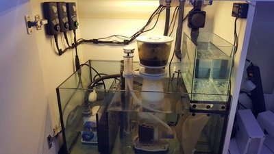

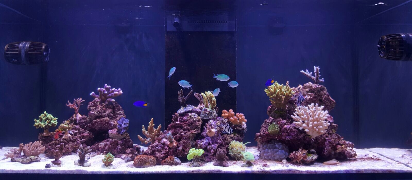

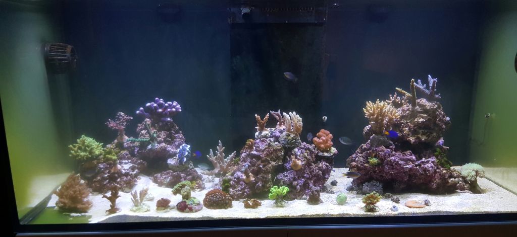

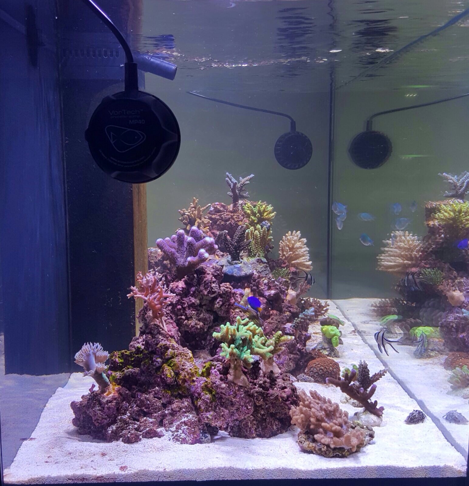

Hallo Zusammen,
nach langer Zeit lasse ich auch mal wieder etwas von mir hören. Leider konnte ich in den vergangen Wochen überhaupt nicht im Forum aktiv sein. Auch momentan hält sich meine Freizeit in Grenzen, daher werde ich Hauptsächlich die Wasserwerte und Bilder für sich sprechen lassen. An Technik hinzu gekommen ist eine weitere EcoTech VorTech MP40.
Sal: 35%
Temp: 24,5°C
KH: 7,3
CA: 420
MG: 1490
NO2: N.N
NO3: 0,2
PO4: 0,025
WIe ihr auf den Bildern sehen werdet sind in der zwischenzeit einige Bewohner hinzu gekommen und das Riff füllt sich so langsam. Zu kämpfen habe ich noch mit Algenbelägen im Riff und auf dem Sand, jedoch habe ich das Gefühl das durch die zusätzliche Strömungspumpe und das dadurch bessere Strömungsbild auch die Algenbildung nachgelassen hat.
Dosiert wird momentan das Sangokai Basis- und Balance System. Zusätzlich noch chem-ioF und chem-sps.
Kevin

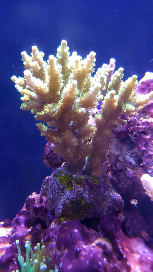

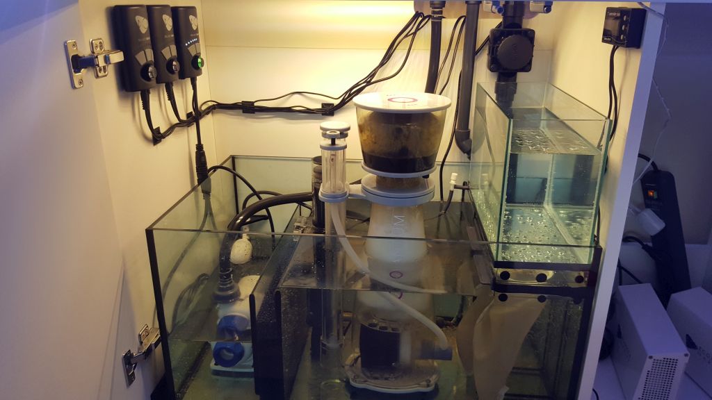

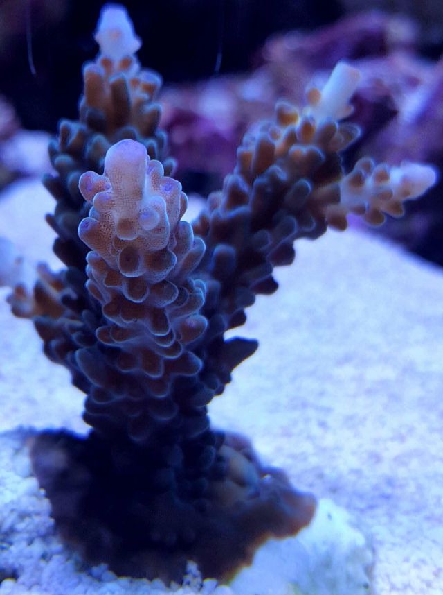

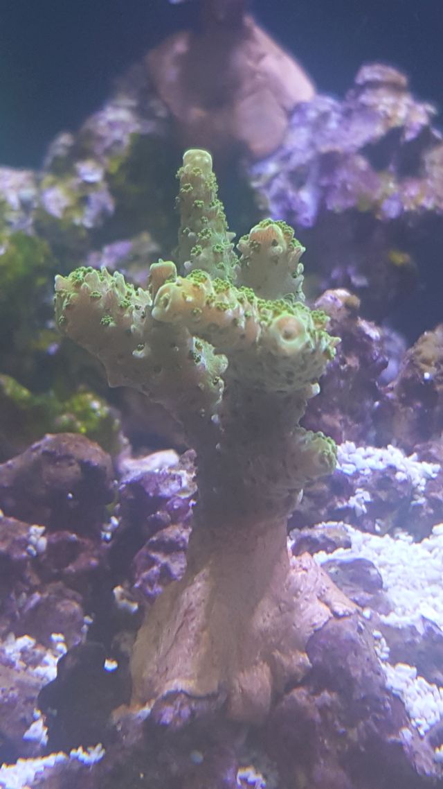

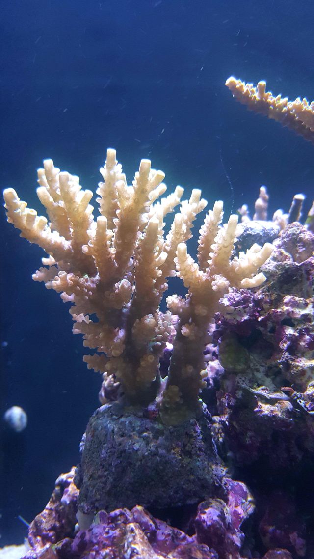

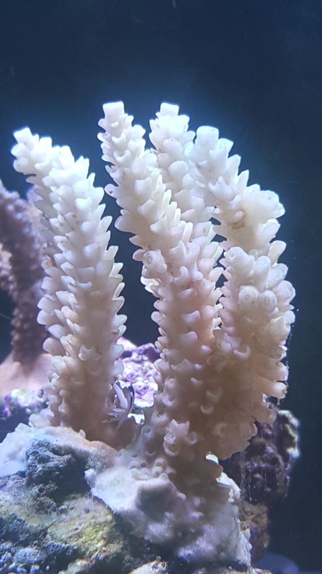

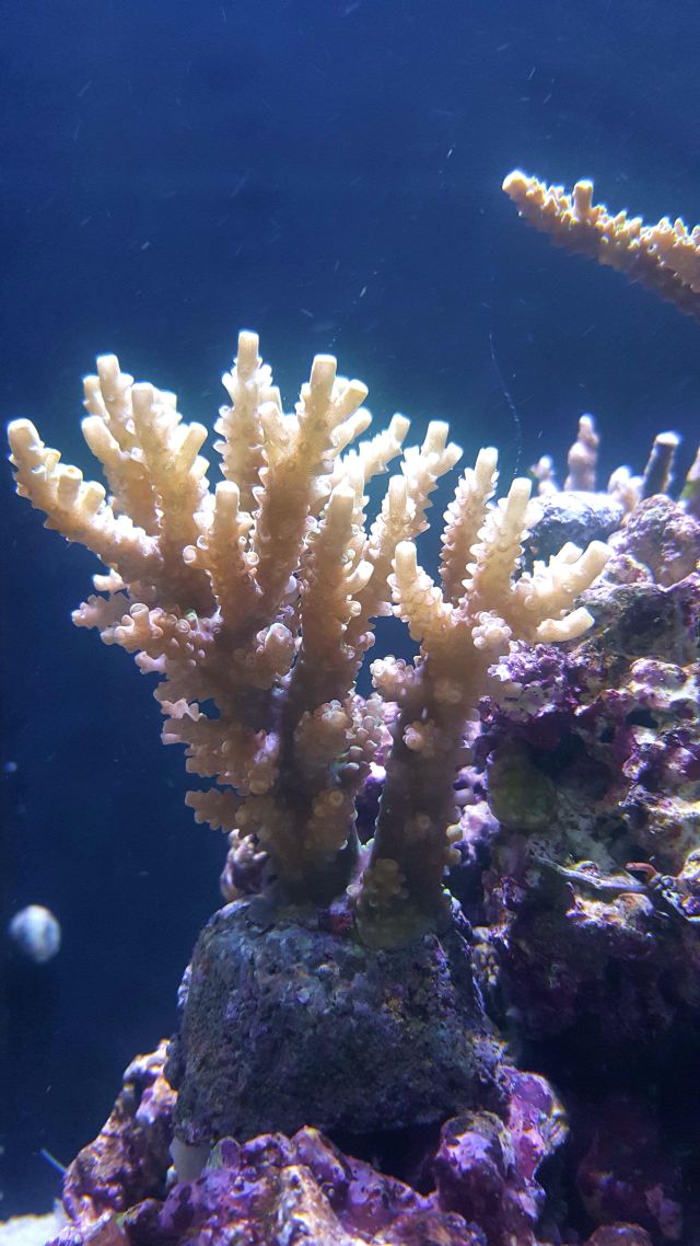

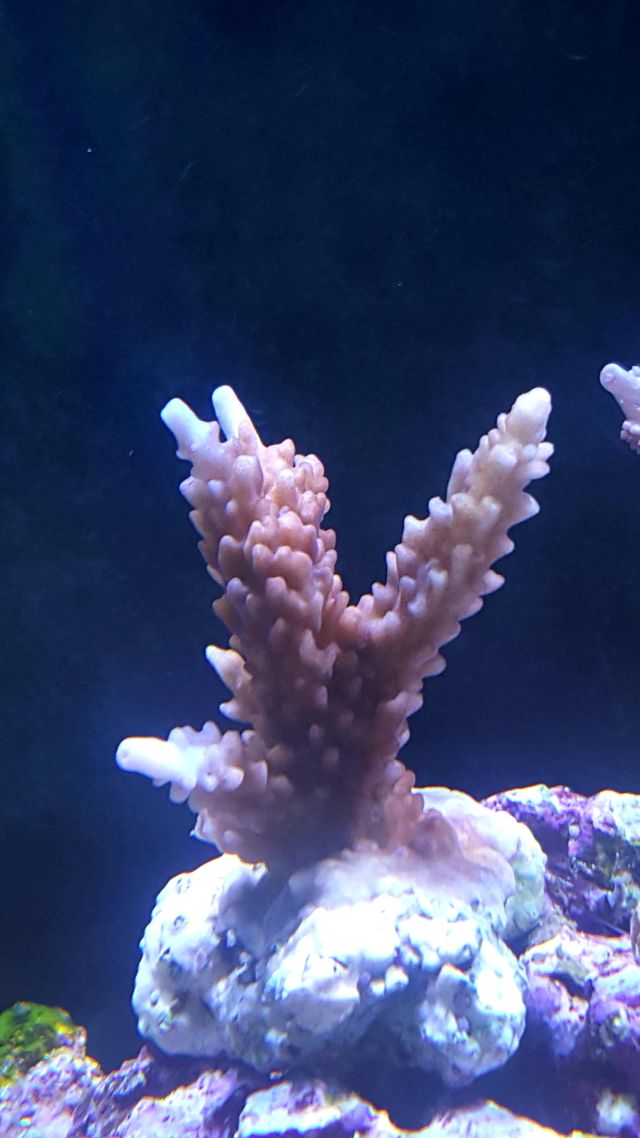

Hallo Zusammen,
ich melde mich mal wieder und das leider mit Problemen. Aktuell fangen meine Acroporas an zu zicken. Dies äußert sich darin, dass überhaupt kein Polypenbild mehr zu sehen ist. Ebenfalls fangen die ersten an ziemlich Hell zu werden.
Ironischerweise zeigen sich andere SPS unbeeindruckt, die Milka hat nach wie vor ein volles Polypenbild. Ebenso meine Seriatopora Hystrix und die Caliendrum.
Hier mal die aktuell gemessenen Werte:
Sal.:35%
Temp.: 24,7°C
KH: 7,0
CA: 415
MG: 1485
PO4: 0,066 (Mit Hanna Checker 736)
NO3: 2,5
Mein Ausgangswasser sollte auch in Ordnung sein, hier habe ich erst vor kurzem die Filter der Osmoseanlage erneuert und das Mischbettharz getauscht. Laut Leitwertmessgerät liegt der Wert bei 0. Auch mein Technikbecken und die Technik darin wurden erst vor kurzem sauber gemacht.
Dosiert wird momentan Sangokai Basics (0,5ml pro Basic da PO4 >0,02), Sangokai Basis System, chem-ioF (6 Tropfen pro Tag), täglich chem-sps (2ml pro 100l) und sango nutri-coral zx liquid (3 Tropfen täglich). Außerdem habe ich Kinko carb am laufen, 35g pro 100l, also 105g.
Seit einer Woche kann ich beobachten, dass sich nach dem reinigen der Scheiben innerhalb von kurzer Zeit wieder ein feiner "Staubfilm" auf der Scheibe bildet. Innerhalb von einem Tag wird dieser Dichter und leicht grünlich. Ich hoffe man kann es auf dem Foto der aktuellen Gesamtansicht erkennen.
Ansonsten ist mir aufgefallen das eine "Titanschraube" meines Abschäumers leicht rostet, kann das auch Schuld an der aktuellen Situation sein? Ich werde morgen eine Triton Analyse wegschicken um zu sehen was sonst so in meinem Becken los ist.
Nun was hat sich noch so in der letzten Zeit getan, die Ecotech Vectra M1 hat einzug in mein System gehalten. Damit ich die Pumpe anschließen konnte musste ich mit einer PVC Reduzierung arbeiten. Hierbei habe ich mit "Saba" Reiniger das PVC gereinigt und dann mit Tangit verklebt. Diese Materialien wurden mir von Mrutzek direkt empfohlen. Können diese evtl. irgendwelche Stoffe an mein Wasser abgegeben haben?! Ein neuer Silikon Schlauch kam bei diesem Umbau auch zum Einsatz.
Ich hänge nun mal die aktuelle Gesamtansicht an und ein paar Vergleichsbilder um zu erkennen wie sich das Polypenbild/die Farbgebung meiner Acroporas verändert hat.
Schon einmal Danke für eure Hilfe!

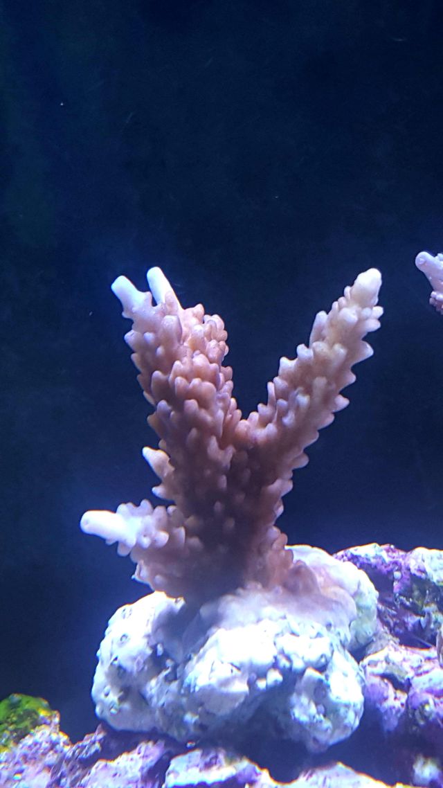

Probleme mit Acroporas
Beitrag von kevyo »
Vergleichsbilder
Kevin

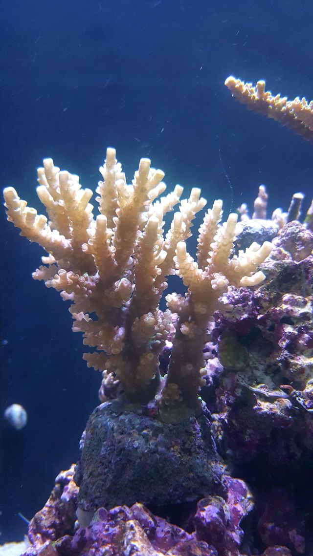

Beitrag von kevyo »
Vergleichsbilder
Kevin

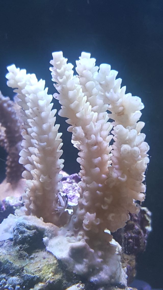

Beitrag von kevyo »
Vergleichsbilder
Kevin

Hi Kevin,
den Leim sollte man einige Zeit trocknen lassen. Ist schwierig in einem laufenden System. Wie lang war denn die Trockenzeit? Hierbei können sich tatsächlich Stoffe lösen. Tangit selbst härtet recht schnell aus. Den Reiniger kenne ich leider nicht. Hier ist eben die Löslichkeit bzw. Trockenzeit vom Hersteller interessant zu wissen. Hast du da Angaben?

Nick hat geschrieben:Hi Kevin,
Hallo Nick,
ich habe diese Produkte hier verwendet, ich hoffe ich darf sie auch verlinken: Tangit, Saba Reiniger.
Ja du hast recht, bei einem laufenden System hat man nicht immer viel Zeit. Meine vorgehensweise war folgende: Reinigen der PVC Stücke, kleben mit Tangit (war kurz nach dem kleben schon fest) und dann 2 Stunden trocknen lassen. Daraufhin der Einbau.
Falls das wirklich zu kurz war, ist nun die Frage was ich tun kann um diese vermuteten Stoffe wieder zu entfernen...Am Sonntag habe ich noch einen 30l Wasserwechsel aus Verzweiflung gemacht, dieser war vermutlich zu gering um eine Veränderung zu bewirken.
Ist nun evtl. ein größerer Wasserwechsel notwendig bzw. mit mehr Kinko Carb filtern um die Stoffe heraus zu bekommen?
