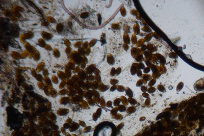

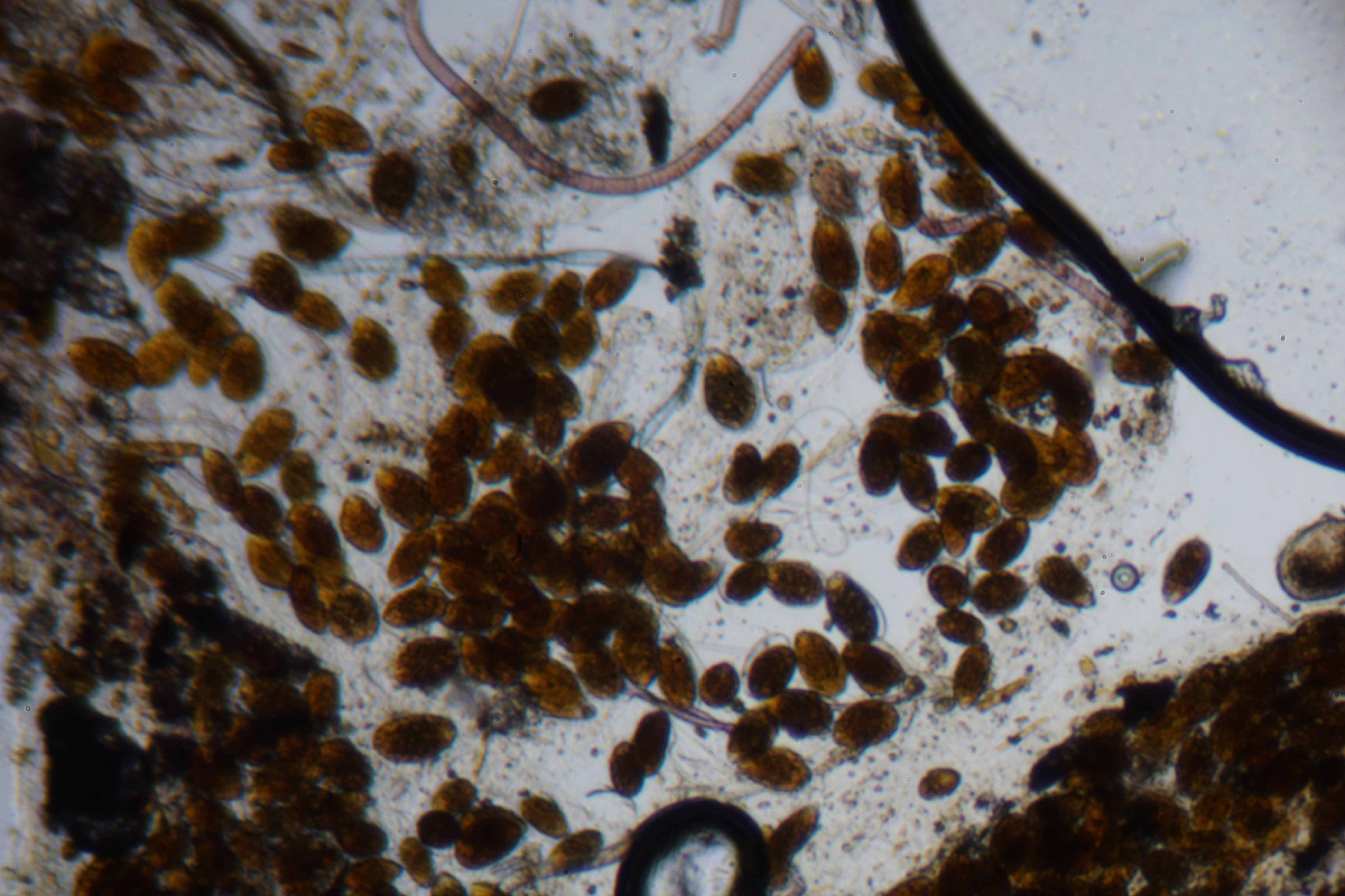

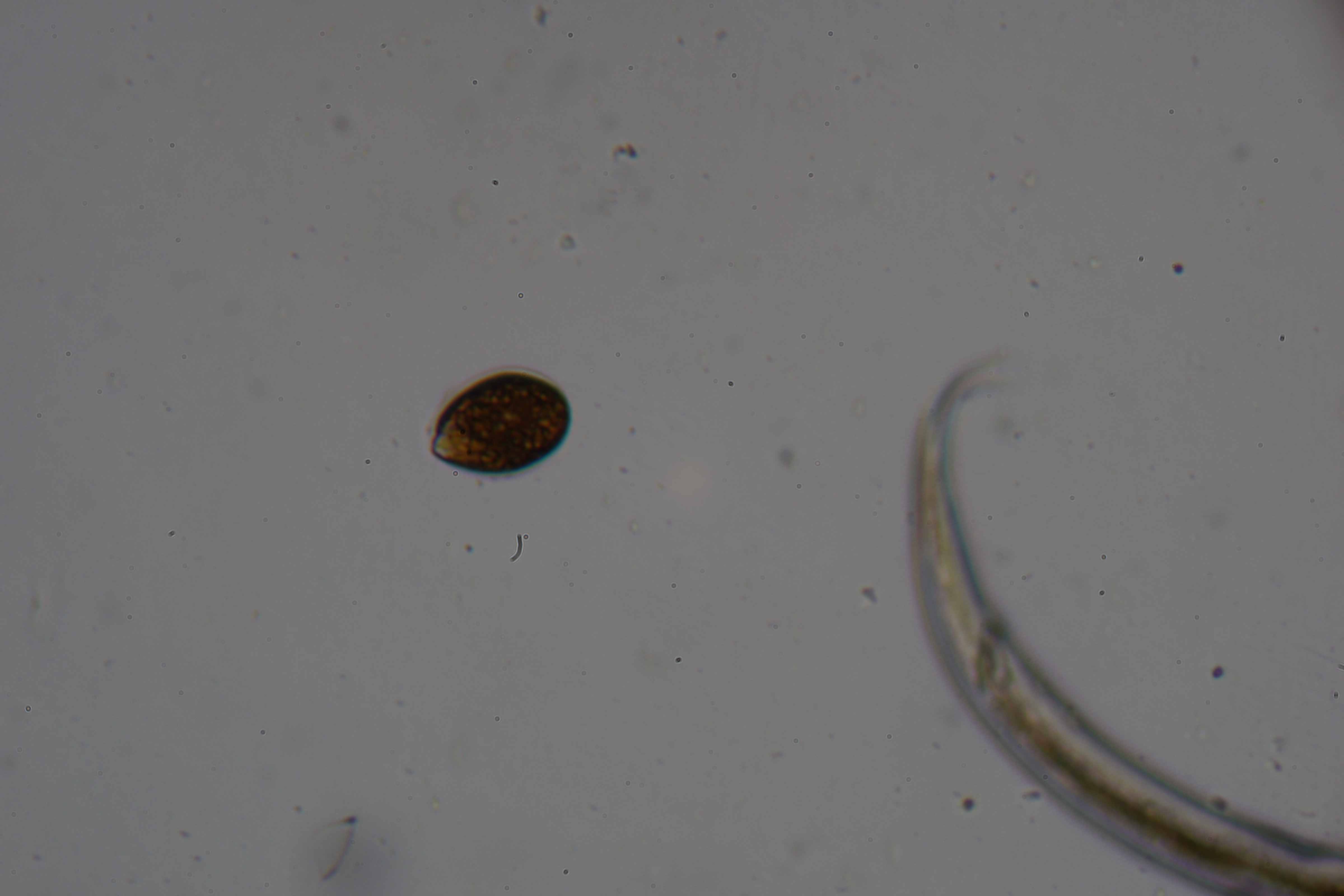

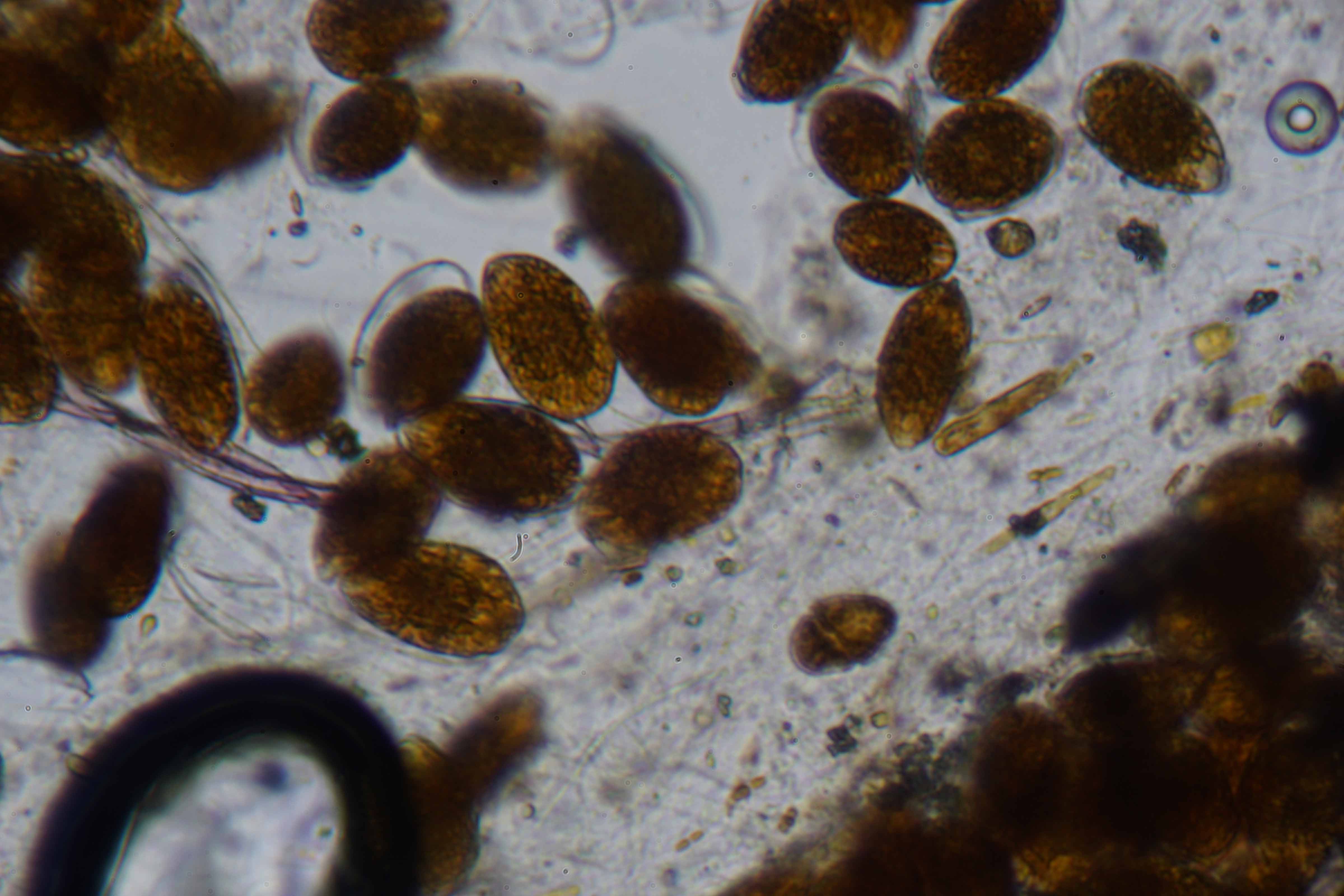

Also, ich habe ein Mikroskop in die Hand bekommen können.
Ich hätte gesagt es sind Dinoflagellaten. Bilder hängen an....
Diese runden "Dinger" machen in den entnommen Proben den Großteil aus.

Re: Seppos 250er Pool Reef
Hi Sebastian,
bewegen die sich oder sind sie ortstreu?
