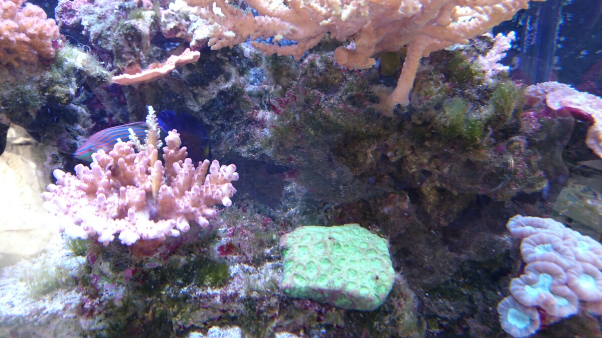

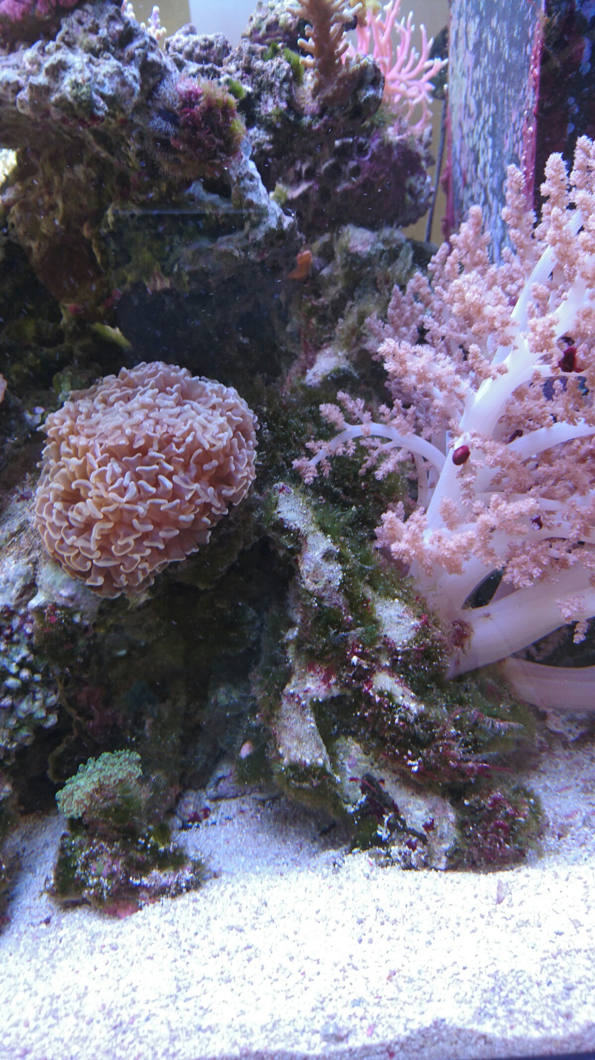

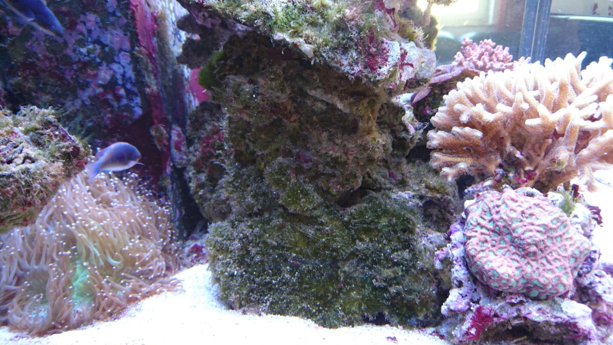

Hi Martin,
Du wolltest Bilder posten, kannst Du das bitte noch machen.
Kurios ist, dass Du einen so hohen Nitratgehalt hast ohne dass dies Einfluss auf Phosphat ist. Dinge wie zu hoher Futtereintrag oder zu viele Fische verursachen beides, sowohl Nitrat als auch Phosphat. Wo kommt also so viel Nitrat her? Leitungswasser? Oder Dein Test ist verfälscht. Cladophora ist kein typischer Anzeiger von Eutrophierung, das wäre Derbesia. Cladophora kommt eher bei niedrigen Werten vor und kann ähnlich wie Bryopsis Stickstoff aus dem Siedlungssubstrat rekrutieren, z.B.

ich denke das der Fischbesatz etwas zu hoch ist. Aber ob deswegen der Nitrat-Wert so in die Höhe schießt. Zu viel gefüttert wird definitiv nicht. Bei Salifert- und RedSea-Test kommt in etwa das gleiche heraus.
Die Korallen stören sich am Wuchs der Cladophora nicht. Sie wachsen gut bis sehr gut. Ich wäre nur froh, wenn die Alge etwas weniger werden würde.

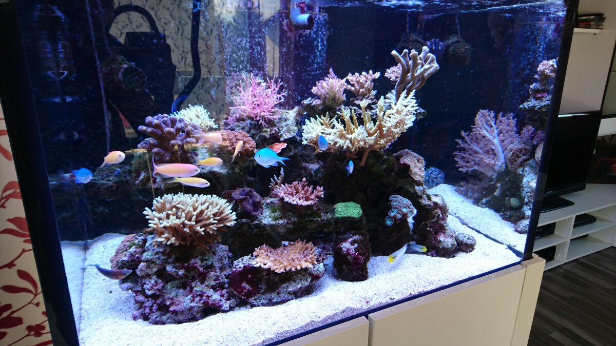

...und eine Gesamtansicht. Wobei ich finde das die Bilder anders wirken, als es doch wirklich der Fall ist.
Gruss Martin
Re: Oberhessenriff
Bei einem zu hohen Fischbesatz wäre wie gesagt sowohl Nitrat als auch Phosphat zu hoch. Die Algen sind ja so wie es ausschaut nicht nur eine Art, sondern so eine Art "turf", der sich eher von Nährstoffdepots in den Steinen bedient als aus dem Wasser.
Ich würde versuchen mit mehr Herbivoren zu arbeiten, Mithrax und ggf. Einsiedler, oder auch Percnon (wird aber recht groß) können da helfen.
Grundsätzlich problematisch ist das aber nicht! Ich rate Dir auch hier dazu, erst einmal Ruhe zu bewahren und Dich nicht so schnell aus der Ruhe bringen zu lassen. Das kann auch schnell wieder von alleine verschwinden.
Wie sind derzeit Deine aktuellen SANGOKAI Dosierungen?
Weil Dein Auge sehr kritisch ist und es Dich sehr stört und Du deshalb den Blick auf die positiven Dinge im Becken stark in den Hintergrund stellst.
