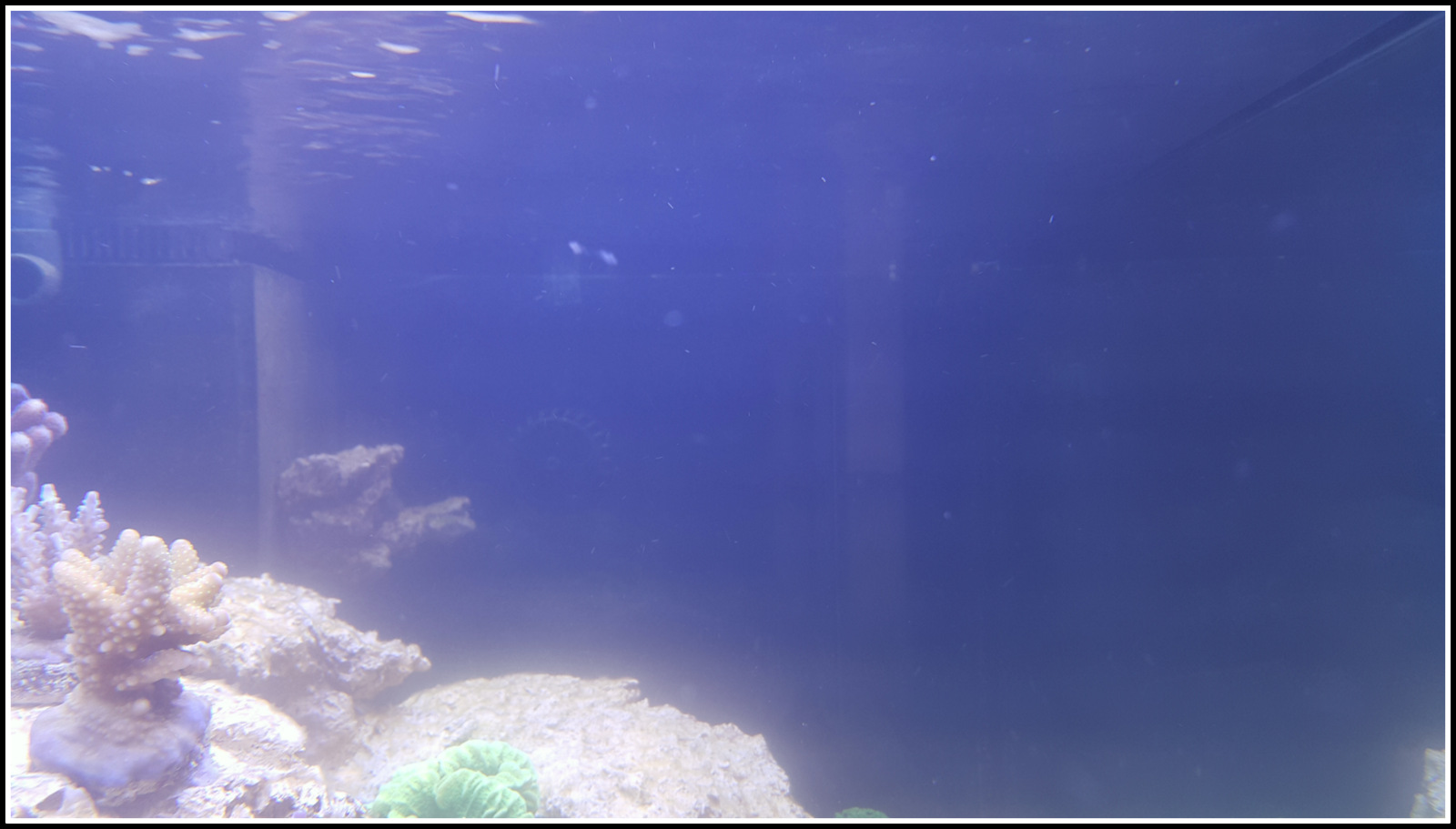

Trübes Wasser
seit Montag habe ich richtig trübes Wasser. Das geht gar nicht mehr weg.
Auf dem Bild sieht man wie es von der Seitenscheibe aus betrachtet aussieht. Man sieht fast nicht mehr die Vortech auf der anderen Seite.
Kann ich einen UV Klärer einsetzen um die Trübung zu beseitigen oder mache ich damit die Biologie kaputt ?

Re: Weniger ist Meer
Hallo Oliver,
geht mir genauso, mein Bodengrund ist komplett braun überzogen
und die Sicht durch das Becken gleicht Deinem Bild.
Microalgen und trübes Becken scheinen normal zu sein bei Start Sangokai.

@Stefan
Weiß nicht ob das jetzt unbedingt mit Sangokai zusammenhängt. Bakterienblüten gibt es ja auch in Becken die nicht mit Sangokai gestartet werden.
habe das Greisinger GLF 100 bekommen und über den Leitwert die Dichte kontrolliert und die stimmt 100%tig mit meiner Tropic Marin Spindel überein. Zusätzlich bin ich heute noch zu Joes Korallenfarm gefahren und habe die Spindel gegen seine Spindel gegen kontrolliert. Auch hier eine 100%tige Übereinstimmung.
Wie die Dichte aus der Analyse zustande kommt ? Keine Ahnung.
@Stefan
