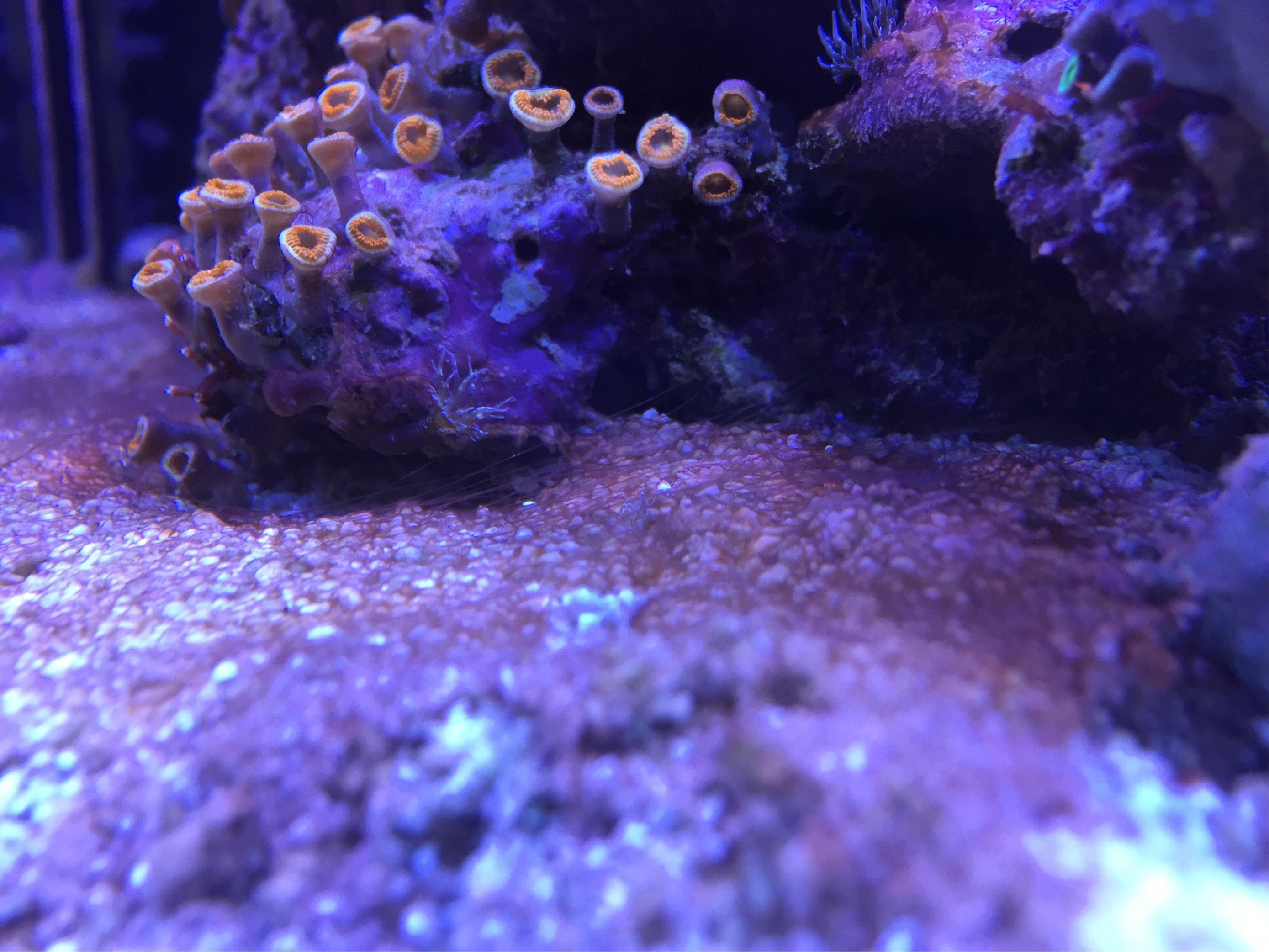

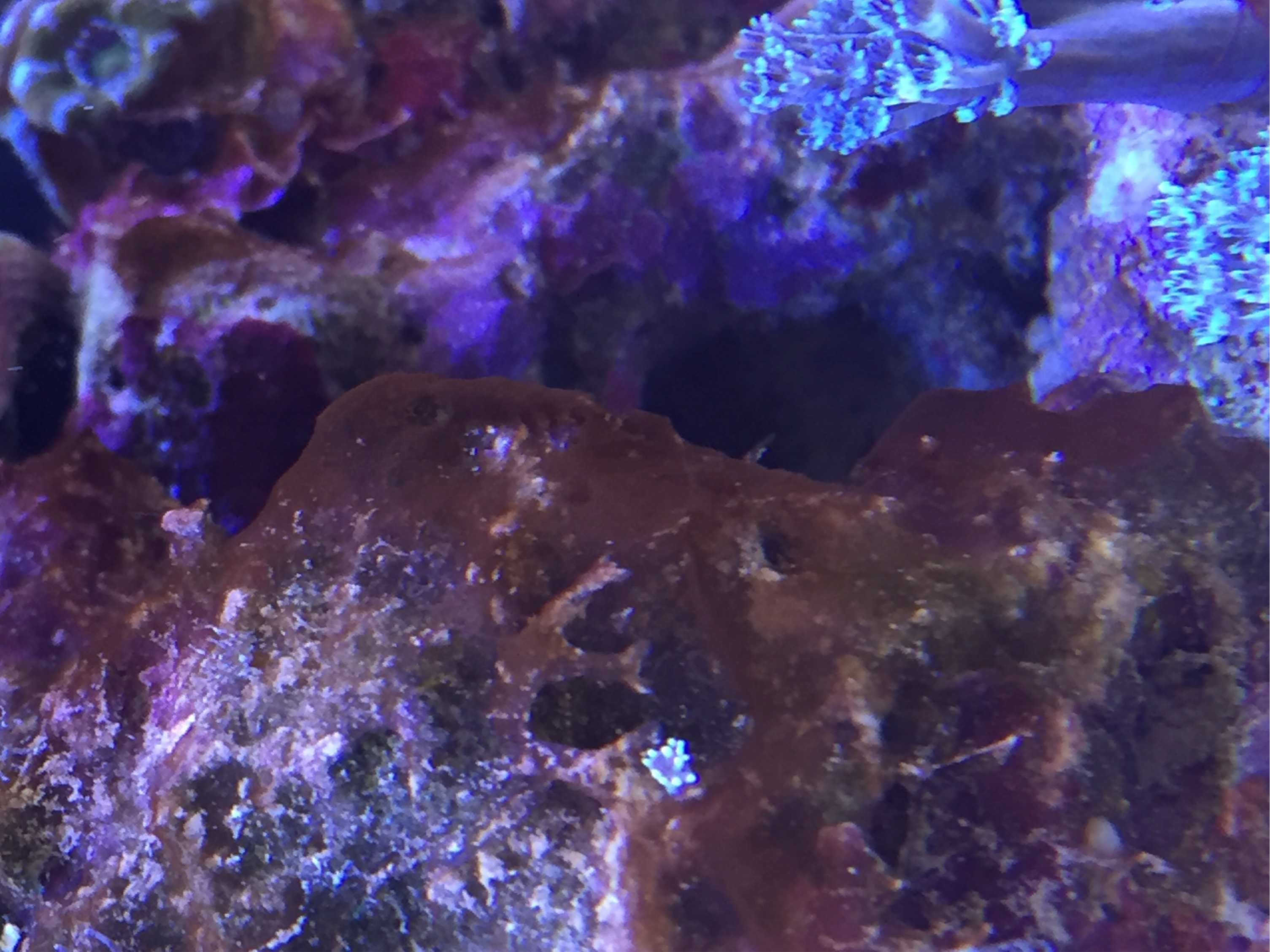

Hi Leute , wegen meiner Cyanoplage Dosiere ich nun seit 10 Tagen das Complex mit 0,5 ml auf meine 240 Liter ,da mein Phosphate laut Triton 0,018 beträgt.
Leider sind die Cyanos weiter auf dem Vormarch und schleimige braune Beläge auf der Dekoration gesellen sich hinzu .
Meine Aktuellen Werte wären
KH 7,5
Ca 420
PO4 ca 0,02
Nitrat unter 1
Temp 25,3 Grad
Dichte 1,238
Dosiere die Basics mit 0,25 ml auf 100 l
Mineral 3 mal die Woche 11 Tropfen
Goes 11 ml ,1 mal die Woche
chem ioF tägl 2 Tropfen
Carb im Wirbelbettfilter 50 g Dauerbetrieb , Wechsel alle 3 Wochen.
Seit 10 Tagen das comPlex mit 0,5 ml aufs Gesamtvolumen .Meine Beleuchtungsprofil hab ich den Blauanteil nochmal reduziert.Könnts vielleicht noch an der Strömmung liegen , hab eine RW 4 und 8 im Pulsmodus laufen, die 4er auf maximal die 8 er auf Ca 60 % Leistung. Irgendwie recht demotivierend wenn bei eigentlich guten Wasserwerten trotzdem kein befriedigendes Ergebniss herauskommt. Das ComPlex tat meinen LPS sehr gut , aber mein Algen und Bakterienproblem lies es relativ kalt .

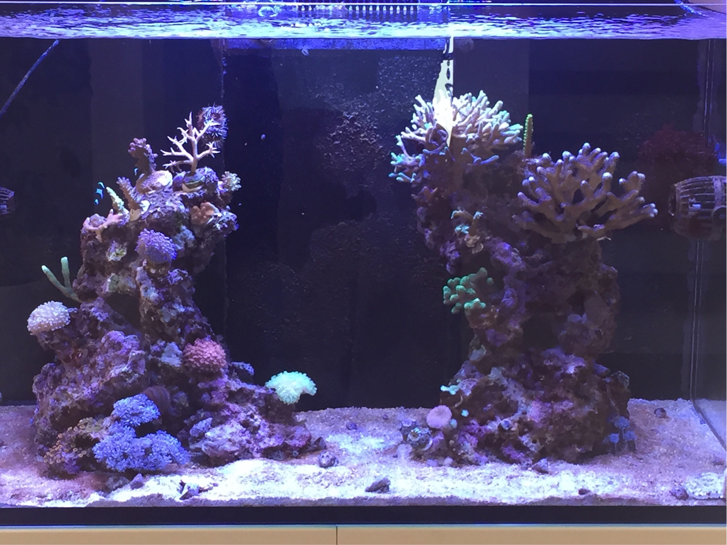

Meine Giesemann Futura läuft momentan mit Durchschnittlich 65% Leistung ,bei 195 Watt Gesamtleistung und 200 liter Beckengrösse.
Ist das vielleicht zu wenig ???
Oder wären Strömungstechnisch zwei Tunze 6095 besser als meine Jebao.Oder bin ich einfach zu ungeduldig
Re: Red Sea Reefer 250
Hallo Bernhard,
eine Beleuchtung an Watt per Liter zu messen, ist Humbug. Solange du nicht in einem vorrangig kurzwelligen Strahlungsbereich liegst.

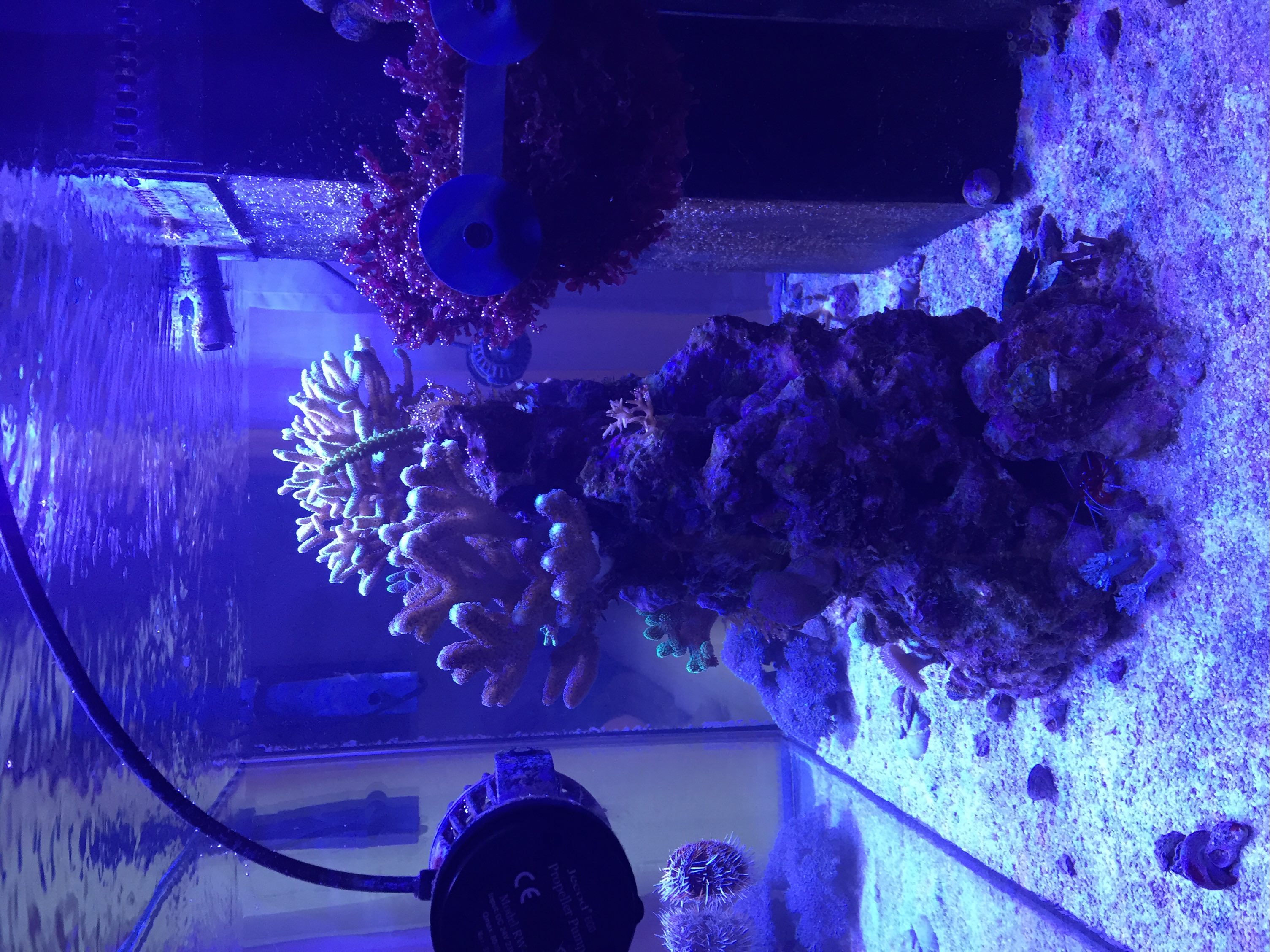

Strömung aber ist ein wichtiger Faktor. Auf den Bildern scheinen die Pumpen eher von links nach rechts ausgerichtet zu sein. Das kann verursachen, dass sich die Strömungsmuster brechen und in Beckenmitte verpuffen.
Richte doch beide mal zur Mitte der Frontscheibe aus oder versetze sie in der Längshöhe. Eine weiter vor, die andere nach hinten, sodass du eine Ringströmung erzeugst.

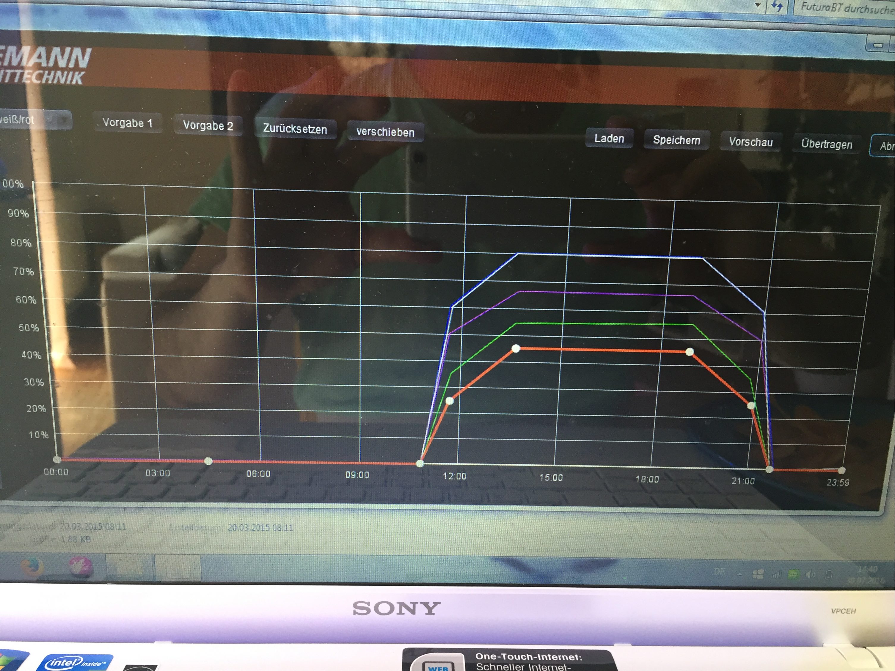

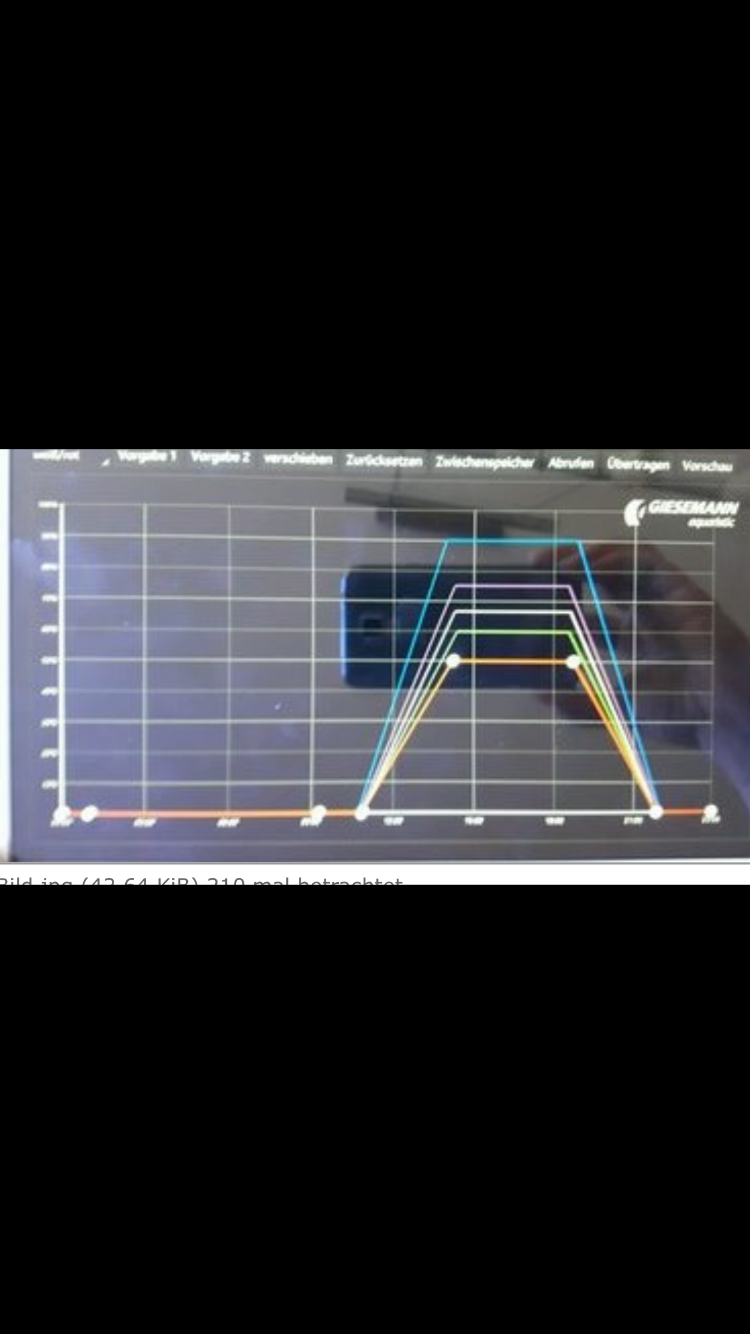

Ich glaube auch das die Probleme meines Beckens größtenteils Strömungs und Lichttechnisch bedingt sind. Nachdem ich gestern mit Schrecken feststellen musste das meine SPS nach der Beleuchtungsumstellung keine Polypen mehr ausfuhren und meine beiden Styloporas heut morgen fetzenartigen Gewebeverlust zeigten , habe ich die Beleuchtung wieder umgestellt auf das Profil wie es auch Gweny und Gianfranco die ebenfalls die Futura S haben fahren. Das Profil ist zwar sehr Blaulastig entgegen der Sangokai -Entpfehlung aber heut Abend waren alle Meine SPS -Polypen wieder expandiert,und wie ich Glaube der Gewebeverlust gestoppt.Auch meine Genioporas fahren ihre Polypen weiter aus.Die Cyanos hab ich größtenteils abgesaugt und damit ca 30 % des Bodengrund entfernt. Da war Schmoder drin , das glaubt ihr nicht. Werde nun die nächsten Wochen den kompletten Bodengrund tauschen . Strömungstechnisch werd ich mich auch mal um bessere Technik umschauen , hättet ihr noch andere Ideen als 2 Tunze 6095???
