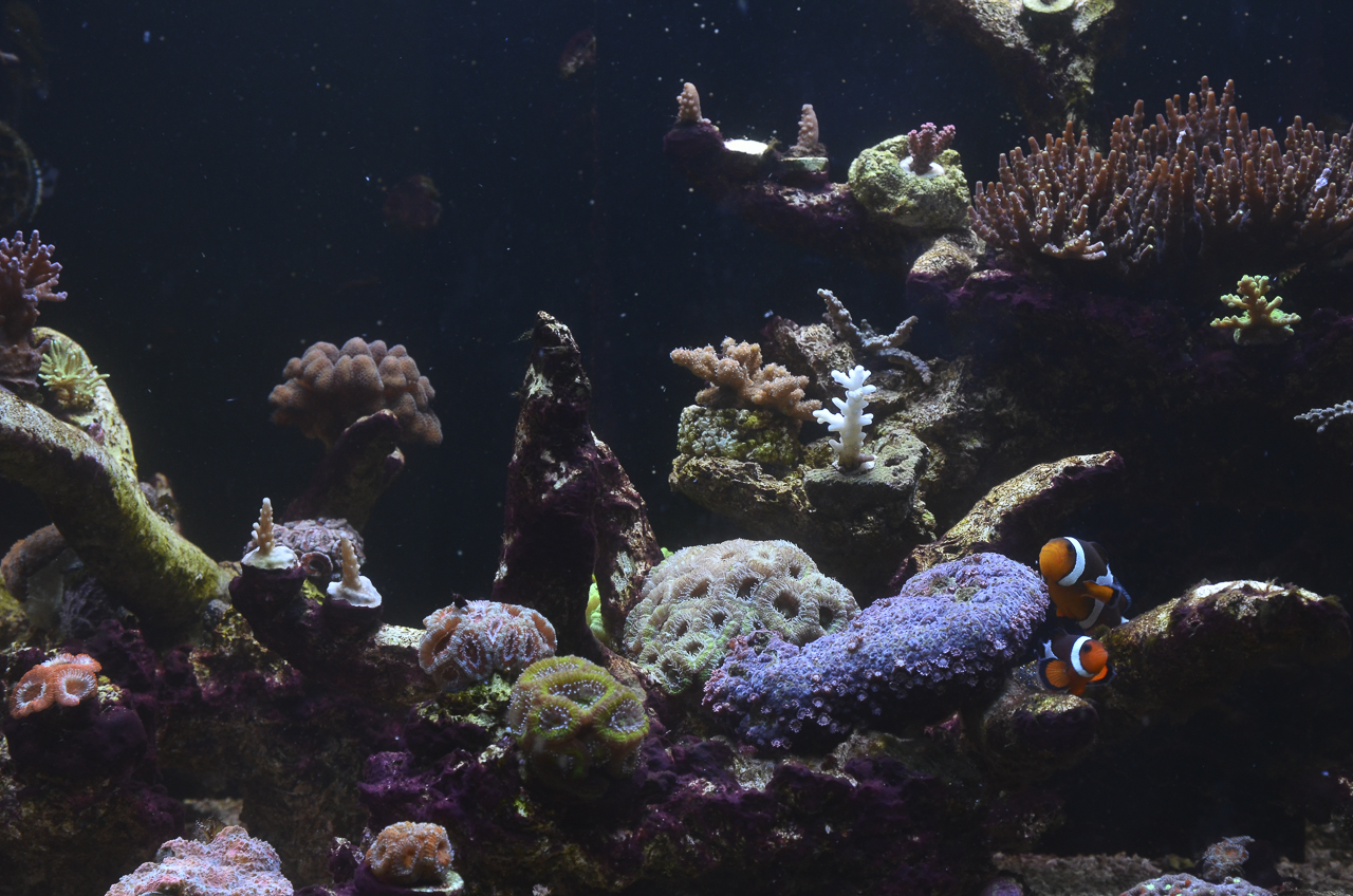

Re: Mein Xenia 100
da ich das Gefühl habe, dass die eine Acro, die ein wenig mehr im Schatten steht, seit ein 1-2 Tagen ihrer Polypen mehr ausführt, habe ich das Licht nochmals um 10% reduziert. Vielleicht sind ja die 45% auch noch zu viel.
Hinzu kommt, dass zwei Acans oben, also an ihrer der Lampe zugewandeten Seite ziemlich hell bzw. "ausgebleicht" sind.
Dann habe ich heute auch mal noch 20% WW gemacht. Fast alle SPS zeigen jetzt ihre Mesenterialfilamente...

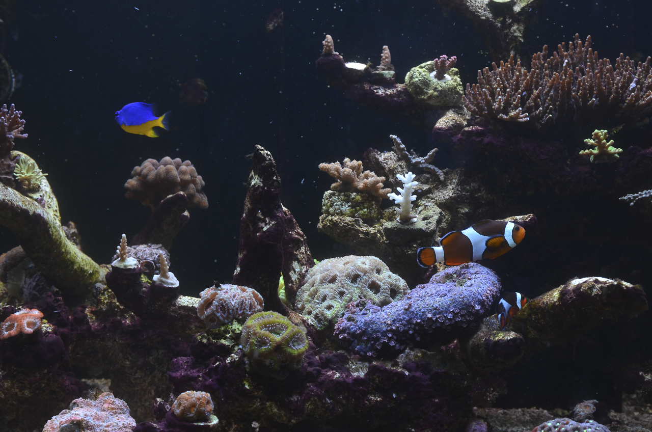

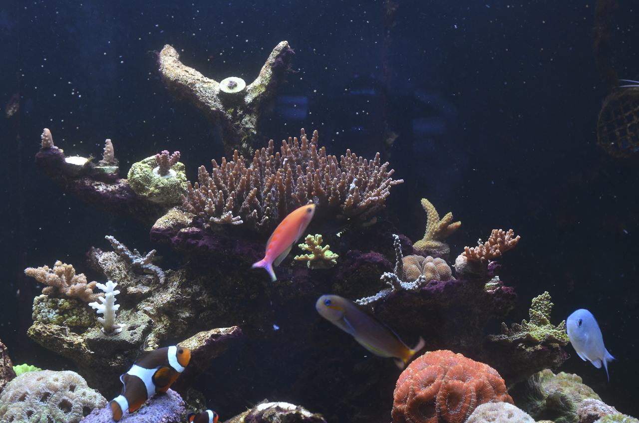

Re: Mein Xenia 100
Hi Beni. So von den Bildern her finde ich es irgendwie dunkel bei Dir. Kann evtl auch von der Aufnahme her kommen? Aber Acros vielLicht und viel Strömung. Bekommst du den Ableger dort mittig gut beströmt?
Evtl sind das Ursachen?
Re: Mein Xenia 100
Dunkel sind die BIlder, da ich absichtlich unterbelichtet habe um möglichst viel schärfe ins Bild zu bekommen, so dass man alle Tiere anschauen kann.
Es ist schon ausreichend hell im Becken!
Vielleicht habe ich auch einfach zu viel des Guten optimiert die Tage...
Beni
Beni
Re: Mein Xenia 100
Bei Dir scheint aber noch etwas anderes das eigentliche Problem zu sein. Dein ganzes Riff ist ja voller cyanos! Ich habe mir gerade mal deine Bilder bissl heller gemacht und herangezoomt. Wirklich scharf sind sie aber trotzdem nicht wenn ich das so sagen darf. Ich habe jetzt nicht alles gelesen, aber hast du aktuelle Ergebnisse von deinen Nährstoffen? Es scheint im Riff zu wenig Strömung zu sein. Denn ordentliche Strömung mögen Cyanos eigentlich nicht. Aber wie gesagt ich mutmaße hier nur.
