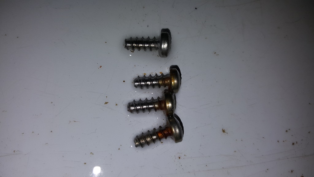

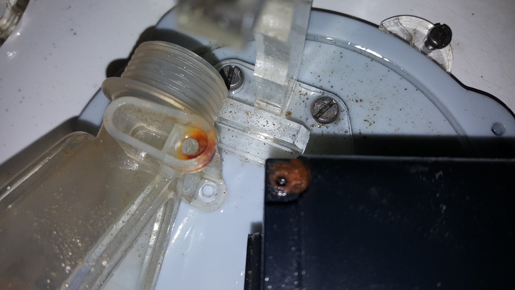

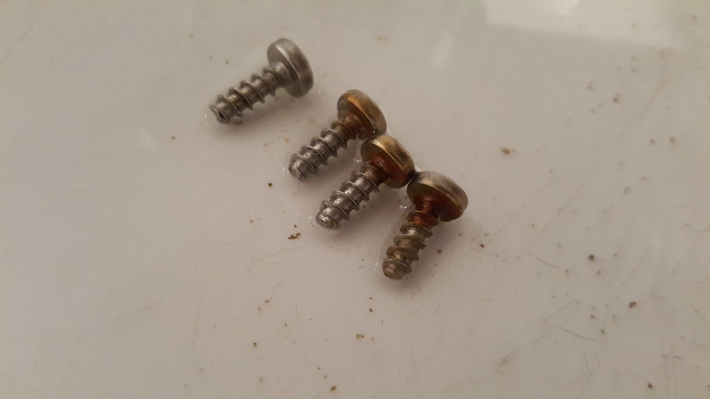

Vor kurzem habe ich beim Reinigen des Abschäumers eine rostige Titanschraube entdeckt. Ich denke diese wird Schuld an dem Cu Wert sein.
Gibt es überhaupt eine andere Möglichkeit als Wasserwechsel um das Cu aus dem Wasser zu bekommen?

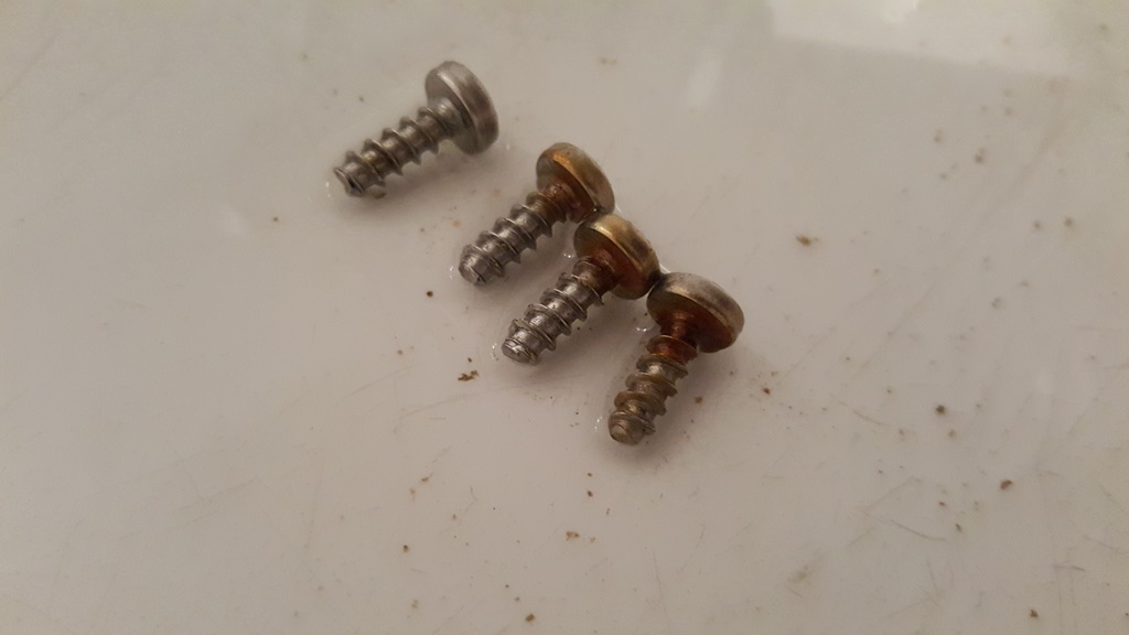

Ich hänge einfach mal ein paar Bilder der rostigen Schrauben an, damit ihr euch ein Bild davon machen könnt.
Ich habe nun gestern 5 Kanister ATI NSW gekauft und damit einen Wasserwechsel durchgeführt. Mir ist bewusst, dass dies evtl. nur eine vorrübergehende Lösung ist, jedoch musste ich handeln, da immer mehr Acroporas Gewebe verlieren und absterben. Als nächstes werde ich mal Nyos anschreiben und fragen, was die davon halten das die Schrauben an ihrem Abschäumer rosten.

War die Schelle aus Reintitan oder Titan?

Kupfer ist in dem Bereich mit 8 µg/L aber nicht so kritisch, das ist nicht so schädlich in dem Bereich, wobei es sein kann, dass ein anderes Probenaufschlussverfahren bzw. eine andere Probenvorbereitung mit einer Ansäuerung in anderen Labors auch höhere Werte ermittelt. Diese rostende Stelle hinterlässt jedenfalls in dieser Analyse hier keine Spuren.
