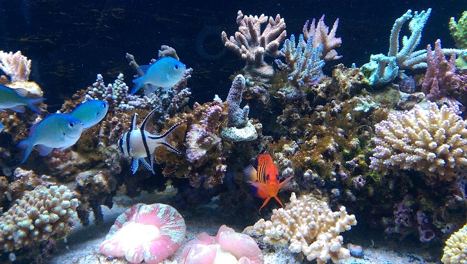

Kannst Du bitte mal eine Gesamtansicht machen und hier reinstellen, damit ich weiß, wie das Becken überhaupt ausschaut bzw. wie groß das Problem ist? Ständiges Absaugen hilft da auch nicht, zumal Du dadurch ggf. ja auch Wasser wechselst und das verdünnt ja auch wieder den Nährstoffgehalt. Wenn keine Korallen unmittelbar befallen sind, lasse ich die Dinos auch gerne einfach mal in Ruhe und sauge nur ab, wenn es wirklich nötig ist.

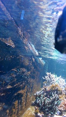

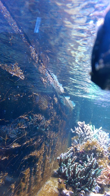

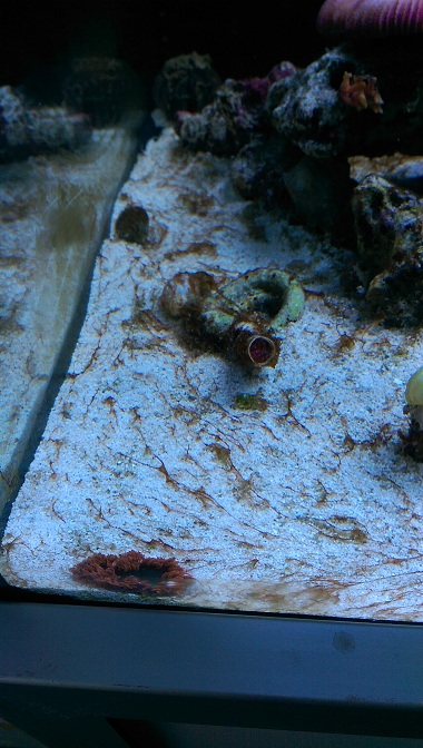

Re: Shallow Reef
Hier die Bilder,
entschuldigt die schlechte Bilqualität, Handy gibt leider nicht mehr her.
Ja stimmt, mit dem zurückgeben ist logisch. Hätte ich ja mal selber drauf kommen können -.- !
