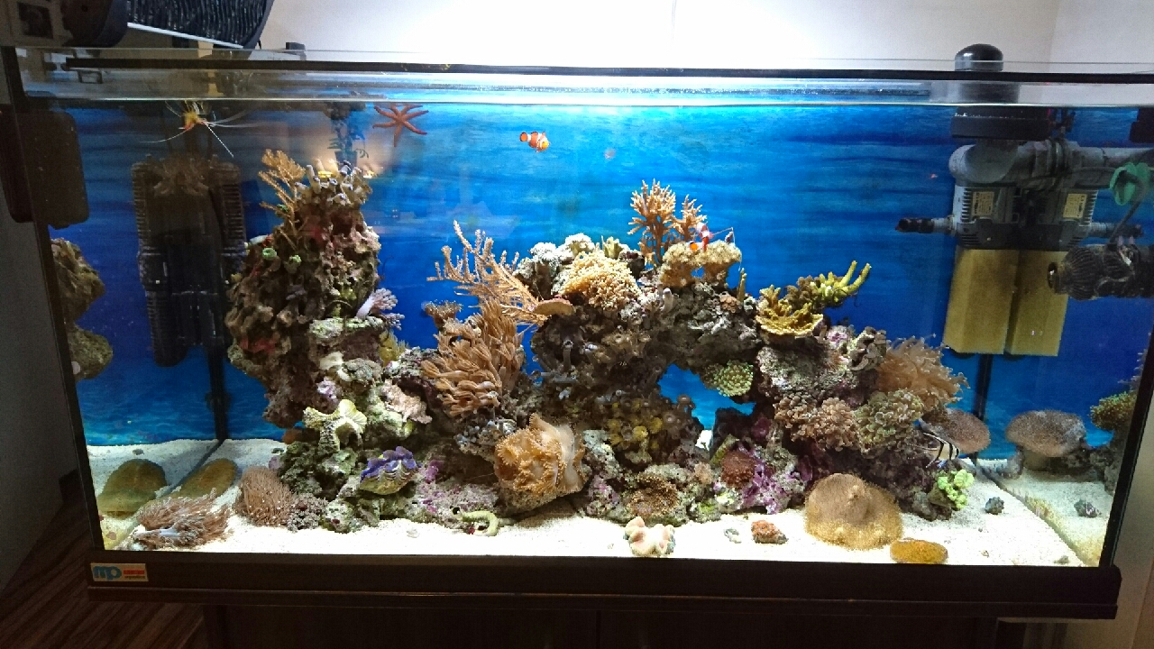

hier ganz aktuelle Fotos:
Mein Becken:

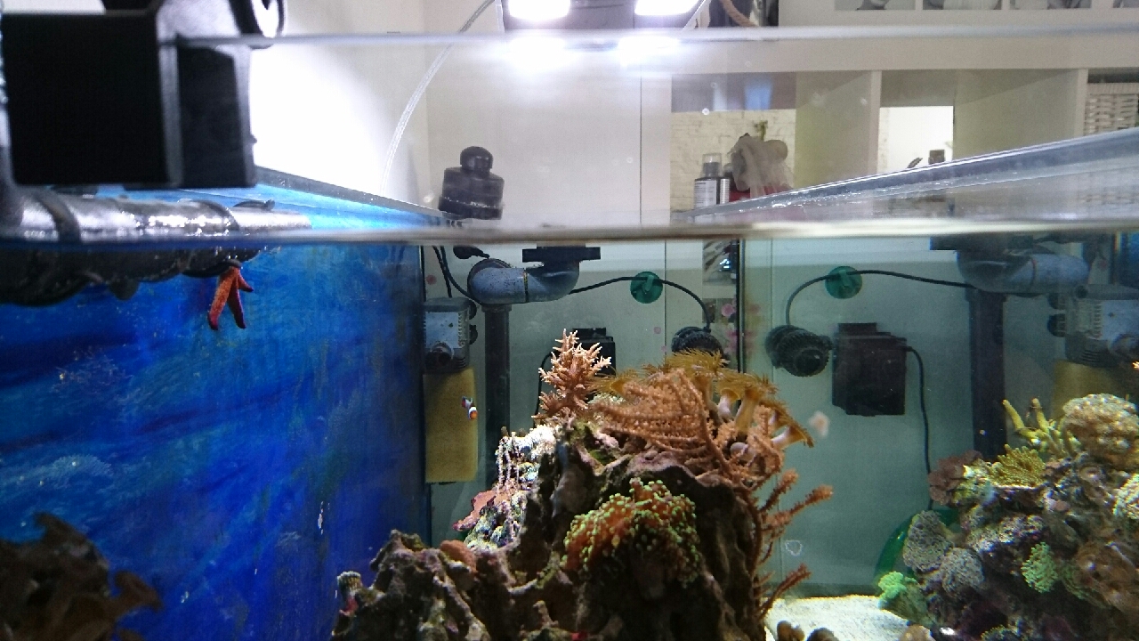

Links hinten im Eck ist eine Maxspect Gyre die ordentlich Gas gibt.
Rechts vorne habe ich trotzdem noch eine kleine Aquamedic (zur Unterstüzung).
Rechts hinten habe ich den Schnellfilter der noch einmal Quer drüber geht.
Wenn ich noch mehr Strömung mache, dann wird den Korallen schwindlig. Trotzdem habe ich aber auf ein paar Stellen Ablagerungen. Mein Steinaufbau scheint nicht perfekt zu sein. Ihr wurde ich von Anfang an Falsch beraten. Die Steine sind aber geklebt darum kann ich sie nicht auseinander nehmen. Kann als nur komplett neu anfangen :(

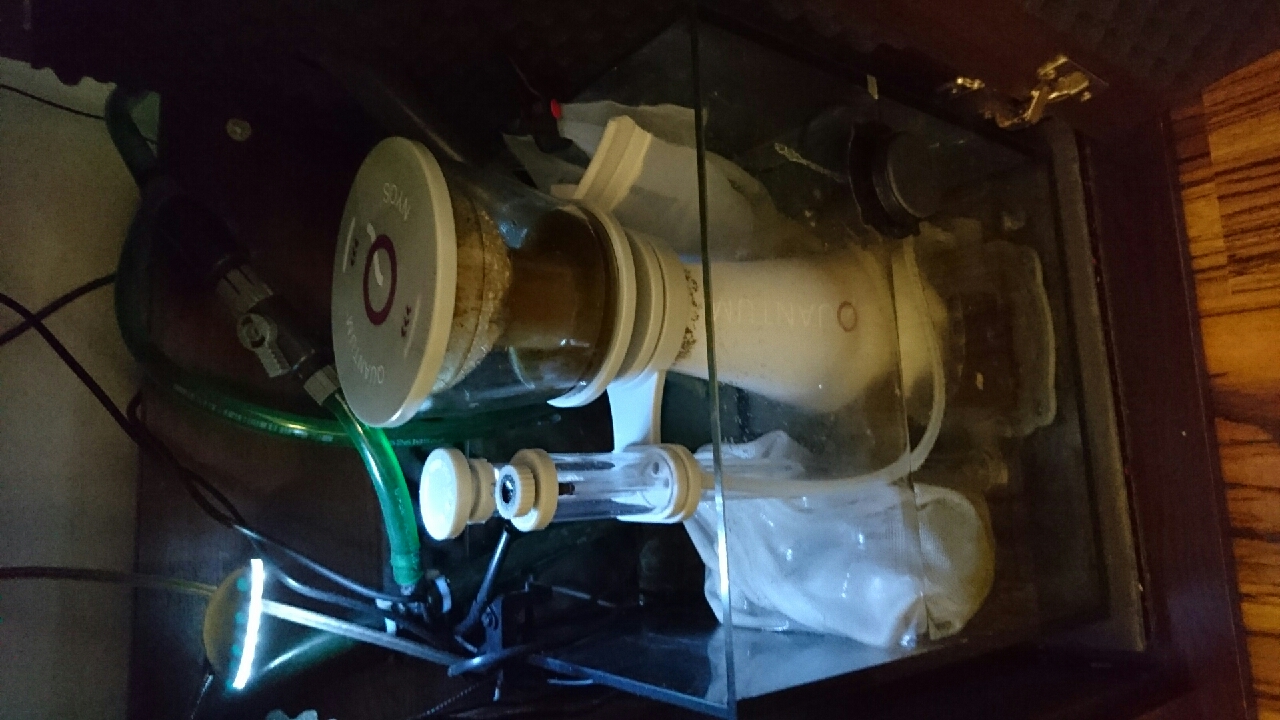

Technikbecken:
Vom Ablauf habe ich noch einen Filterstrumpf oben damit das Technikbecken so lange wie möglich sauber bleibt. Im weißen Netz vorne sind die Drahtalgen die 24x7 beleuchtet werden. Das Netz hat kleine Löcher, sieht man am Foto nicht.

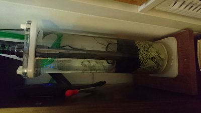

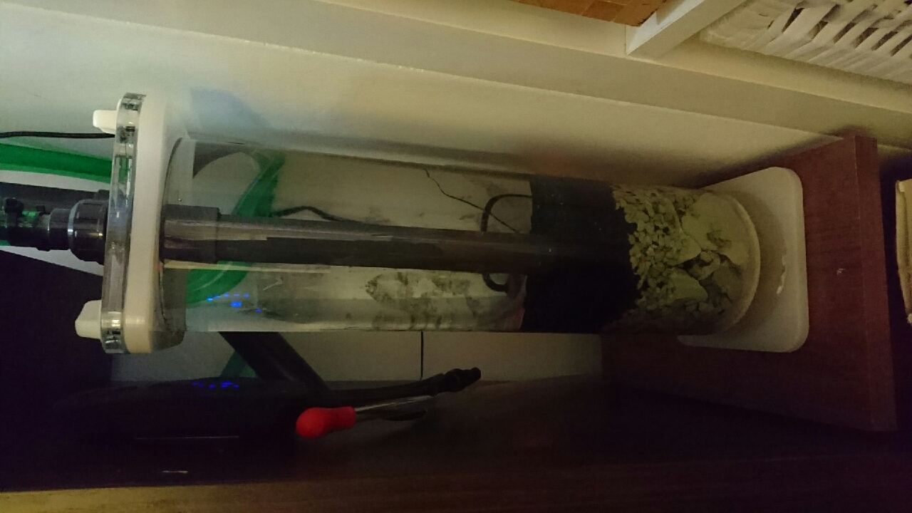

Und dann habe ich noch ein Wirbelbettfilter:
Der ist als Bypass geschalten.
Und den Schnellfilter habe ich damit ich Dreck aus dem Becken ziehe. Der Filter ist alle drei Tage ziemlich Schmutzig. Der Strumpf im Technikbecken nicht so sehr.

Was ist das im Wirbelbett - Kohle und Zeolite?
Wieso Zeolith?
Die Gire würde ich nicht vertikal sondern horizontal an die linke Scheibe positionieren.
Den Schnellfilter entfernen. Du hast unten auch noch ne Socke drin....beides, auch wenn Du meinst dass Du diese gut auswäscht, sind wahrscheinlich die Lieferanten des Nitrat...

Ja, im Wirbelbettfilter ist ein kinko carb und Zeolith drinnen. Zeolith aus 2 Gründen:
1) und der Hauptgrund: Damit die Kohle die sehr fein ist nicht durchs Plastikgitter fällt.
2) Die Idee ist, daß sich dort Bakterien sammeln und meine Nitrifikationskette verbessern für mein Nitratabbau. Alle drei Wochen, tausche ich die Kohle komplett aus und die Hälfte vom Zeolith.
Denn Schnellfilter nehme ich mal raus. Mal schauen ob ich dann mehr Dreck habe. Der zieht nämlich schon ziemlich viel raus (warum auch immer).
Die Gyre stelle ich mal auf 1-2 Stufen höher. Die Auqamedic Pumpe auch.

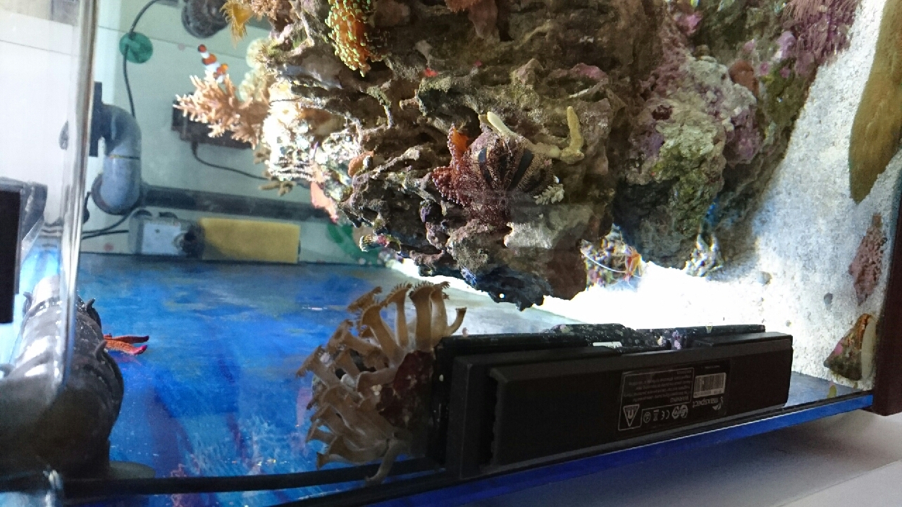

Bezüglich Position tue ich mir links oben etwas schwer weil hier der Aufbau im Weg ist:
Der Stein ist links oben ist recht hoch. Da würde dann die Strömung unterbrochen werden.
Darum ist die Pumpe links hinten da hinten mehr als genug Platz ist um schön im Kreis zu strömen:
Durch den Steinaufbau habe ich leider nicht so viele Möglichkeiten.

Dein Technikbecken würde ich ein wenig umgestallten da liegt meiner meinung das Hauptproblem.
Falls ich das richtig sehe kommt dein Beckenwasser von rechts Hinten ins TB und wird links Hinten wieder ins Becken
zurückgefördert.
Dein Abschäumer steht rechts vorne mit der Ansaugungseite auch auf der rechten Seite.
Somit wird fast das Ganze Beckenwasser nur durch das TB geschläusst nämlich fast direkt von rechts hinten und dann gleich wieder links hinten ins Becken rauf, der Abschäumer bekommt hier nicht wirklich was ab da das Wasser den weg des geringsten wiederstandes nimmt.
Mir sind da mal zwei möglichkeiten eingefallen:
1: Rückförderpumpe nach links vorne und die Ansaugseite des Abschäumers nach rechts hinten ausrichten damit das Beckenwasser vom Abschäumer vorbei muss.
2: Zwischen Einlauf und Rückförderpumpe eine Plexiglasscheibe einkleben so das der lauf gerichtet ist in Form eines Uˋs.
Also das wasser kommt von rechts hinten, muss dan nach rechts vorne vorbei vom Abschäumer um hinten Links wieder ins
Becken befördert zu werden.
Dafür würde eine kleine Trennwand ausreichen nur um zu verhindern das das wasser direkt vom Einlauf zur R-Pumpe fliesen kann.
Somit wird dein Abschäumer um einiges Effektiver Arbeiten und auch intensiever Abschäumen.
Thema Zeolith:
Die Aktivkohle würde ich in einen Strumpf geben und in der nähe der R-Pumpe plazieren, in dem Filter erzeugst du nur Abrieb der Kohle die ims Becken befördert wird.
Mit dem Zeolith wirst Du deinen NO3 Wert runterbringen, Zeo bindet vornämlich Amonium und Amoniak Verbindungen somit die Vorstufe des Stickstoffkreislaufes das hört sich momentan gut an aber die sich Bakterien die sich auf dem Zeo ansiedeln
Verstoffwechsel PO4 und du erzeugst damit einen PO4 Mangel und schrottest Dir vieleich das Ganze Becken damit.
Also hab ein Auge auf deinen PO4 Wert solltest du das Zeo weiter betreiben.

Guschi hat geschrieben:Falls ich das richtig sehe kommt dein Beckenwasser von rechts Hinten ins TB und wird links Hinten wieder ins Becken
zurückgefördert.Dein Abschäumer steht rechts vorne mit der Ansaugungseite auch auf der rechten Seite.
Ja, Richtig. Das Wasser kommt rechts hinten hinein. Bevor ich die Filtersocke drauf gehabt habe, hatte ich das Rohr nach vorne gedreht. Damit ist das Wasser rechts vorne reingekommen. Mit der Filtersocke geht das aber nicht mehr da die sonst vom Abschäumer angesaugt wird.
Darum habe ich die Rückförderpumpe auch umgedreht. D.h die steht zwar links hinten, saugt aber nicht gleich wieder das Wasser an was vom Aquarium runter kommt. Leider ist mein Technikbecken sehr klein. Habe kaum Platz.
Guschi hat geschrieben:2: Zwischen Einlauf und Rückförderpumpe eine Plexiglasscheibe einkleben so das der lauf gerichtet ist in Form eines Uˋs.
Hmm ... verstehe ich nicht ganz. Ich könnte vor und recht der Pumpe sicher eine dünnes Plexiglas einkleben. Wie viel cm. unter der Wasseroberfläche wäre zu empfehlen? Akt. habe ich 21cm Wasserhöhe.
Ich könnte auch versuchen das Ablaufrohr neu umzubauen, daß das Wasser wo anders raus kommt. Muß mal ein paar Sachen probieren das umzustellen.
Guschi hat geschrieben:Die Aktivkohle würde ich in einen Strumpf geben und in der nähe der R-Pumpe plazieren, in dem Filter erzeugst du nur Abrieb der Kohle die ims Becken befördert wird.
Bekomme ich den durch den Strumpf nicht erst recht wieder ein Nitratproblem? Der Wirbelfilter ist so eingestellt, daß sich die Kohle nicht bewegt. Damit sollte ich ja keinen Abrieb haben, oder ist ein Strumpf hier immer empfehlenswert?
