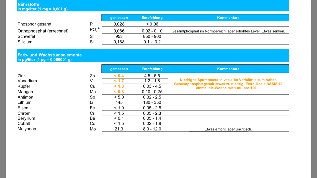

Hab heute wieder PO4 gemessen. Mit Hanna und meinem neuen Test von Gilbers. Hanna zeigt 0,05 und Gilbers ist auch in etwa dort. Die würde ja fast einer Halbierung des letzten Wertes innerhalb von 6 Tagen gleichkommen.
Habe aber nichts gemacht außer gestern ca 5% Wasser gewechselt.

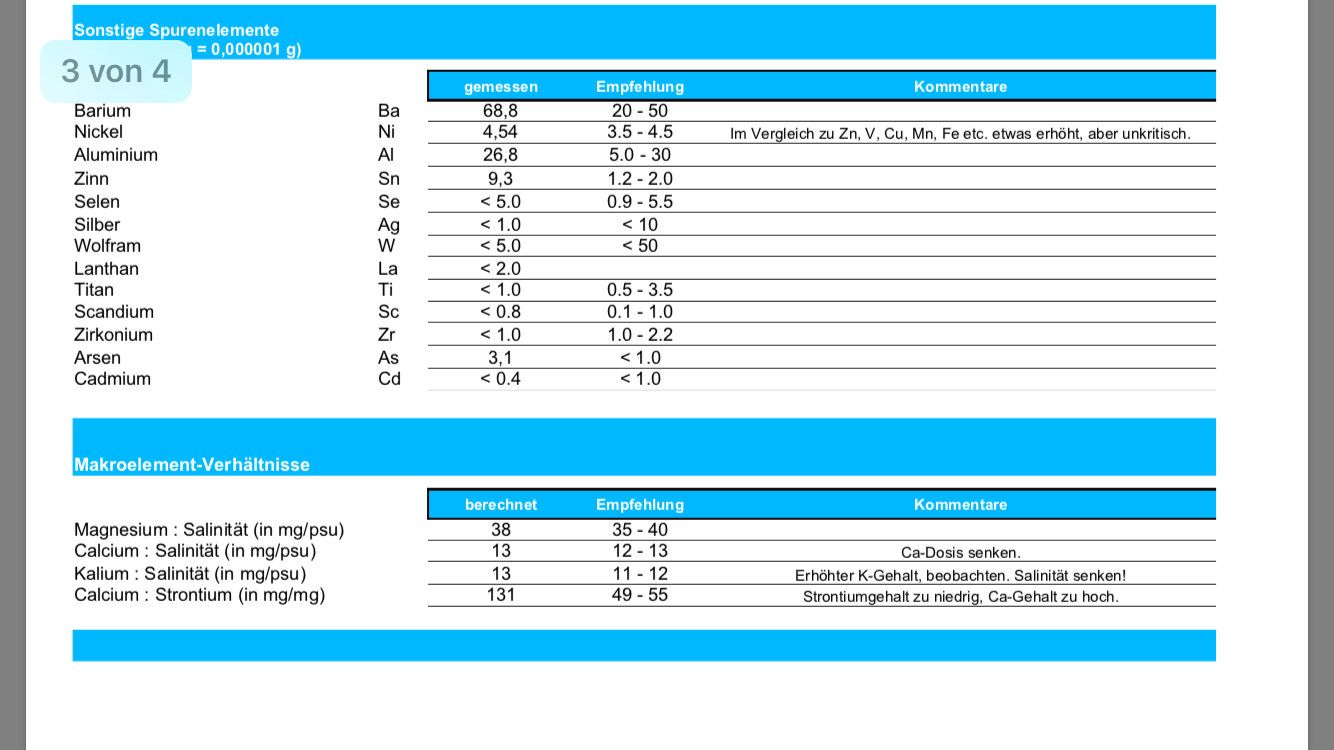

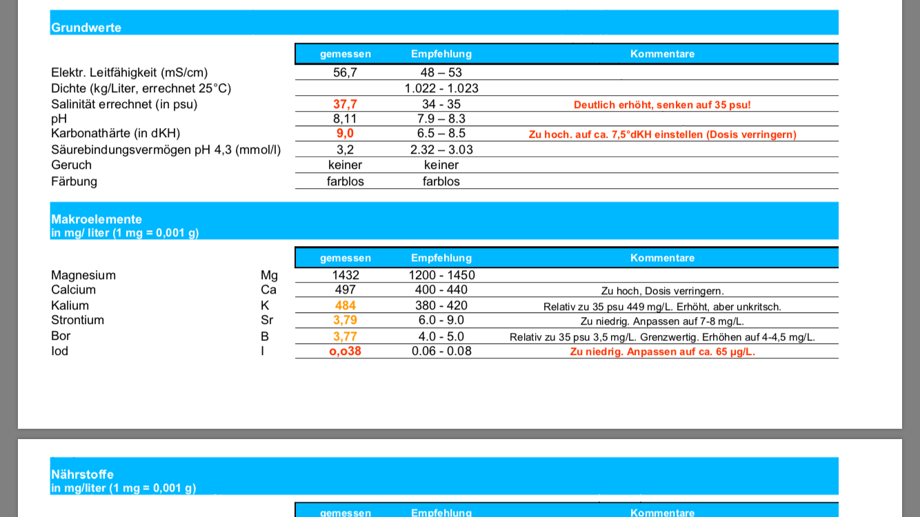

Warum die Salinität so aus dem Ruder gelaufen ist liegt wohl am Refraktometer. Hab ich jetzt neu kalibriert mit Fauna Referenz. Salzgehalt würde im Becken angeglichen und sollte jetzt passen.
KH und Ca wurden bei mir mit RedSea gemessen und da hätte es gepasst. Hab mir jetzt die Tests von Gilbers gekauft. Siehe da die Werte stimmen fast exakt mit der Analyse überein.
KH und Ca Dosierung wurde jetzt mal eingestellt.
Jod, Bor und Strontium wurden mit Sangokai Produkten ausgeglichen. Bei der Jod Dosierung hab ich es noch nicht herausen wie hoch die Erhaltungs Dosis sein muss.
Mein Hauptproblem liegt nach wie vor beim Nitrat, Welches zwar nicht langweile von 50 mg auf etwa 20 mg gesunken ist. (Abschäumer feuchter gestellt). Noch sind keine Auswirkungen des hohen Nitratwertes erkennbar.
Re: Beckenvorstellung
So als Info... Ich habe mir jetzt von Hanna zum Messen der Salinität das teure Gerät angeschafft, nachdem in der letzten Analyse die Salinité bei 38 war... Wir aber mit Referenz immer abgeglichen auf 36 kamen. Die Referenz gab dann eine Salinität mit Hanna von 40 an! (Nicht von FM gewesen)
