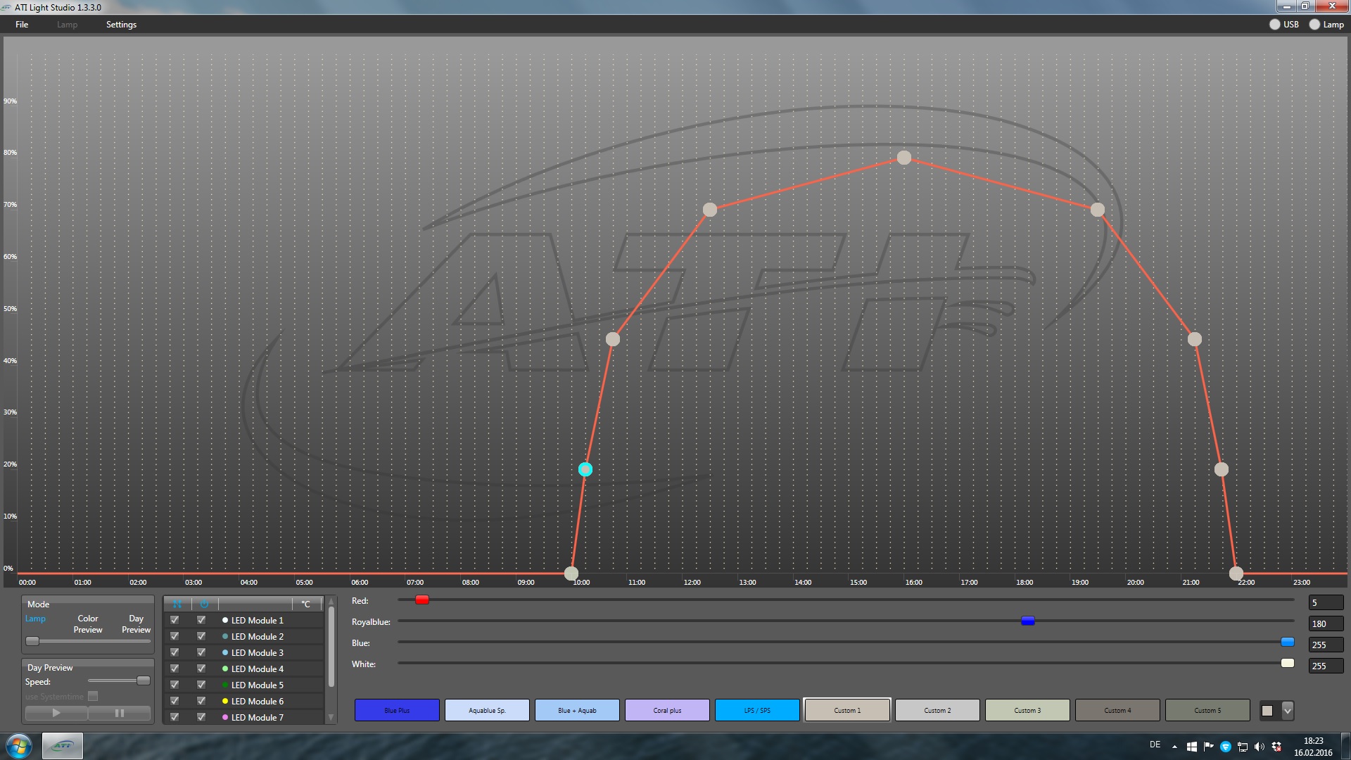

Meinst du die Cyanos könnten von der Beleuchtung her kommen? Habe dir als Anhang mein Beluchtungsprofil von meiner Sirius X8 angehängt. Ich wäre froh wenn du mir dazu eine kurze Rückmeldung geben könntest. Ich habe es gemäss deiner Empfehlungen gemacht.
Keine Blauphasen, konstantes Spektrum, mit einer Dauer von 12h.

Beiträge: 4146
Re: SPS-Riffaquarium 600L
Hallo Mathias,
naja, wenn Du sie nach meinen Empfehlungen eingestellt hast und mit dem Profil was ich vorgebe, was soll ich dazu rückmelden? :-) Ich widerspreche sicherlich nicht meinen eigenen Empfehlungen.
Cyanos können immer auch einen Bezug zur Beleuchtung haben, muss aber nicht sein. Schauen wir mal, was die Analyse an Infos gibt.
