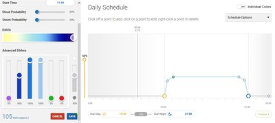

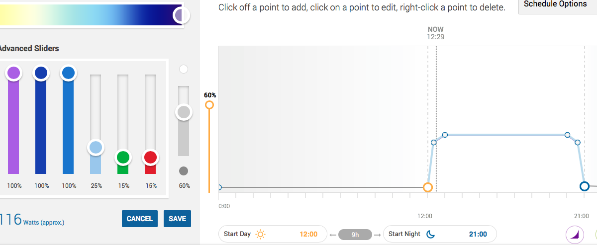

Wie hast Du denn die Radion eingestellt? Kannst Du mal einen screenshot machen von den Reglern.

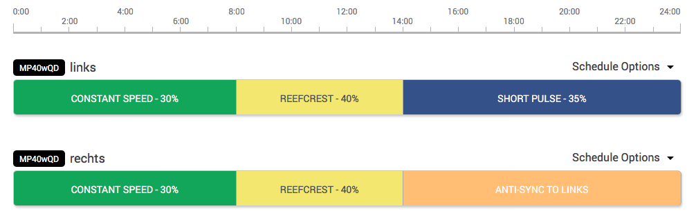

Mit der Beströmung des Bodens bin ich auch noch am experimentieren, da ich zwei Vortech MP40qd einsetze, bin ich mit der Ausrichtung schon etwas eingeschränkt. Sie laufen zur Zeit bei 30-40% im Wechsel zwischen verschiedenen Programmen. Ich finde da pustet es schon ganz gut die ein oder andere Koralle im Strömungsbereich durch. Die sind zur Zeit auf etwa 2/3 der Beckenhlhe (50cm Gesamthöhe) angebracht.

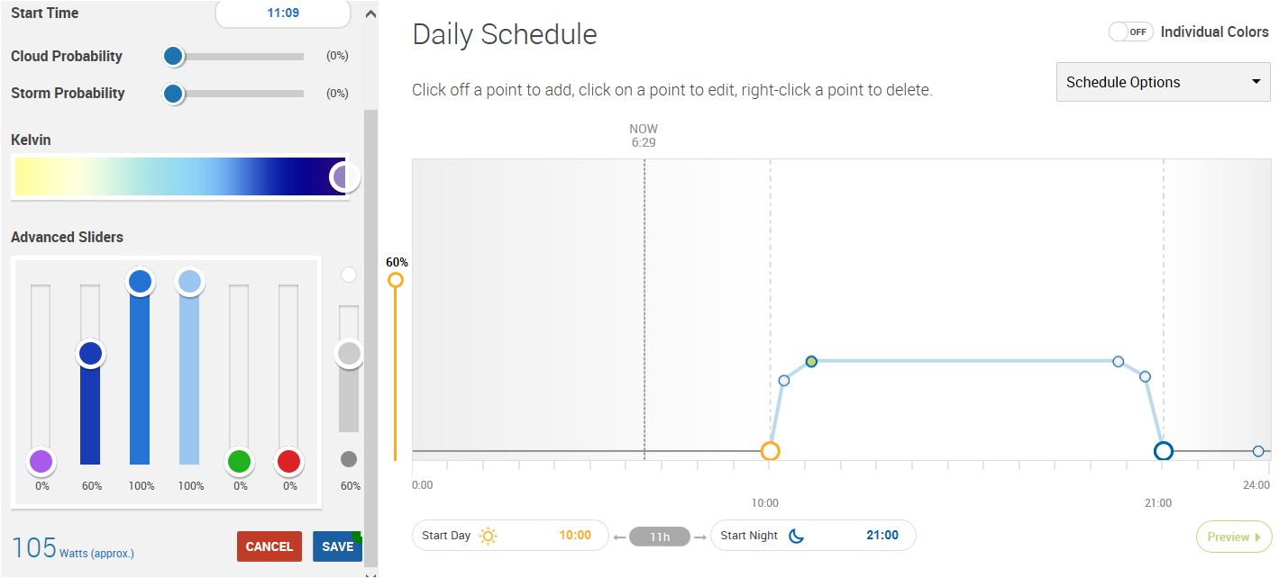

Anbei noch die Einstellungen der Lampen im Tagesmax.
Wie gesagt, bin ich aktuell wieder auf 60% runter mit der Intensität.

- Beleuchtung hatte ich noch einmal angepasst und ja jetzt ist sie wieder sehr blaulastig (Weißanteil stark zurückgenommen)
- Strömung habe ich noch einmal etwas reduziert (aber meiner Meinung nach noch immer alles gut umströmt)

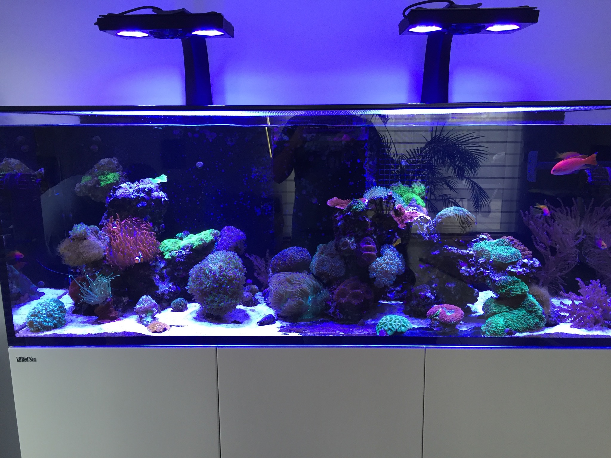

Hier würde ich auch erstmal keine Panik schieben. Immer gut ist eine detaillierte Gesamtansicht, um das ganze besser beurteilen zu können.
Aber das Resultat von deinen Veränderungen ist eher der Nährstofftransport und Versorgung. Mit weniger Strömung kommen eben auch weniger Nährstoffe in "verlegenere" Winkel. Cyanos zum Beispiel mögen keine starken Veränderungen. Deine Umstellungen mögen einen kurzfristig positiven Effekt haben aber ob es wirklich dauerhaft von Erfolg ist, möchte ich mal offen stehen lassen.

ich kann die Lichteinstellung so nicht ganz nachvollziehen, jetzt schaut Du in ein ziemlich blaues Becken, oder? Wenn die Korallen vorher schlechter standen, dann hat das eher mit den Wasserwerten zu tun als mit dem Licht. Bei Nährstoffmangel wachsen statistisch gesehen häufiger Algen als bei einer Nährstoffanreicherung. In Deinem Falle ist der violette und blaue Strahlungsanteil so hoch ausgeprägt, dass das auf die Wachstumsrate geht und die Korallen langsamer wachsen, weil sie mehr Energie in den Strahlungsschutz und die Pigmentbildung investieren müssen. Dadurch sinkt auch die Nährstoffaufnahmerate. Aber so wie die Lampe jetzt eingestellt ist, rate ich dringend davon ab. Solche Beleuchtungseinstellungen fördern Cyanos, Algen und lassen Probleme mit Korallen entstehen.
Was die Nährstoffentwicklung angeht, kann ich so aus dem Stegreif nichts zu sagen. Kannst Du mal ein aktuelles Bild vom Becken einstellen? Das wäre vielleicht hilfreich. Nitrit kann immer mal auftreten, in der Höhe wird es natürlich Nitrat stark verfälschen.

Ja die Beleuchtung ist schon blaulastig und steht im völligen Gegensatz zu deinen Empfehlungen.
Aber was ich zur Zeit nur dazu sagen kann ist, dass es bei meiner Beckenkonstellation anscheinend ganz gut jetzt passt.

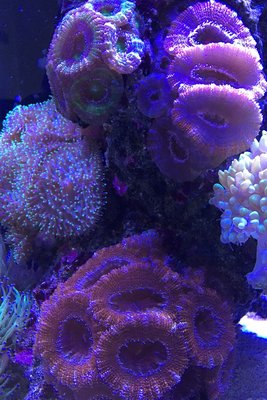

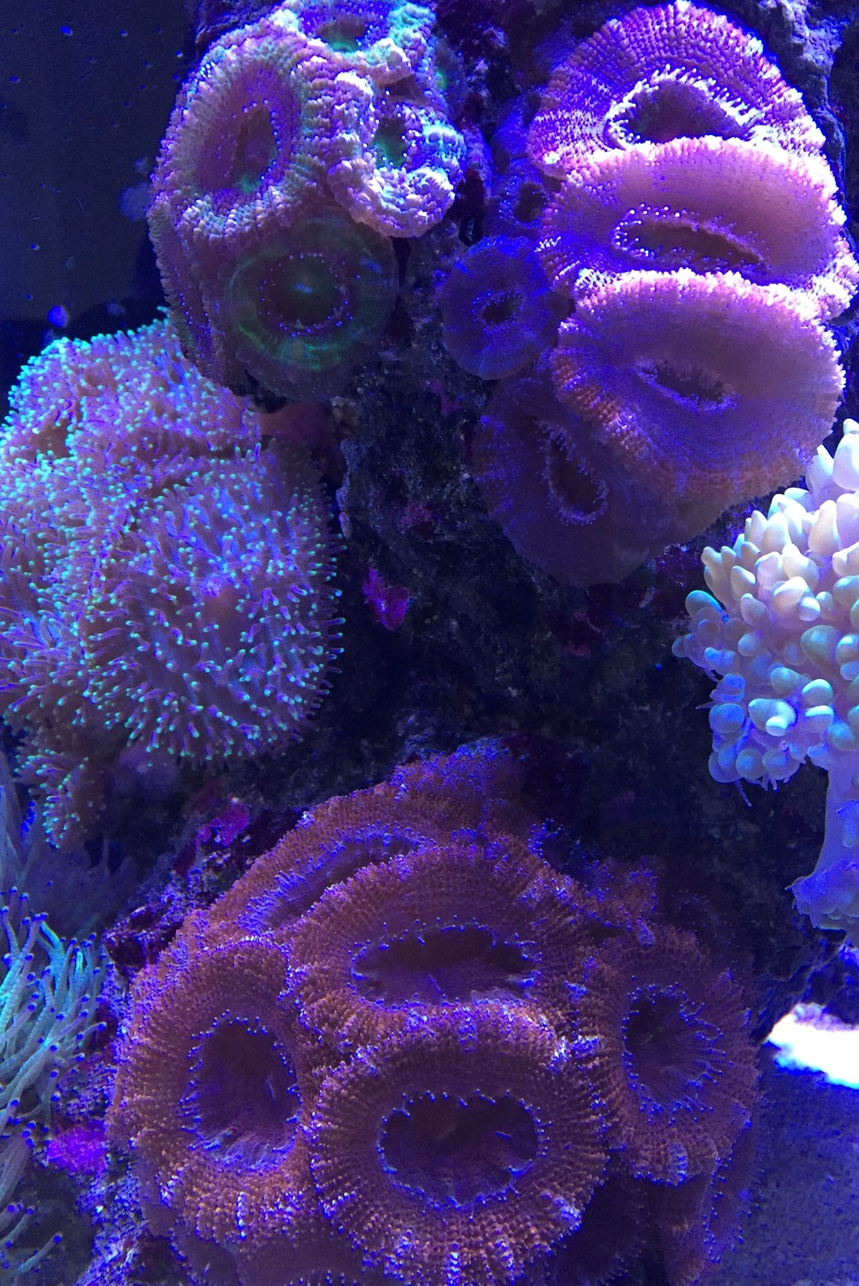

Gefühlt wachsen die Korallen (vielleicht etwas langsamer, aber sie wachsen und das ist schon einmal mehr Erfolg als vor der Umstellung) ganz deutlich kann ich den Vortschritt bei der Bartkoralle sehen, die anfänglich 4 Polypen hatte und mittlerweile haben sich mehr als zweimal soviele neue Polypen gebildet. Meine Caulastrea, die zuvor auch etwas bescheiden aussah, teilt sie wie wild. Selbst die beiden Euphylias bilden neue Verzweigungen und das Skelett wächst ebenfalls. Und auch meine Acanthastreas haben teilweise jetzt doppelt soviele Polypen.

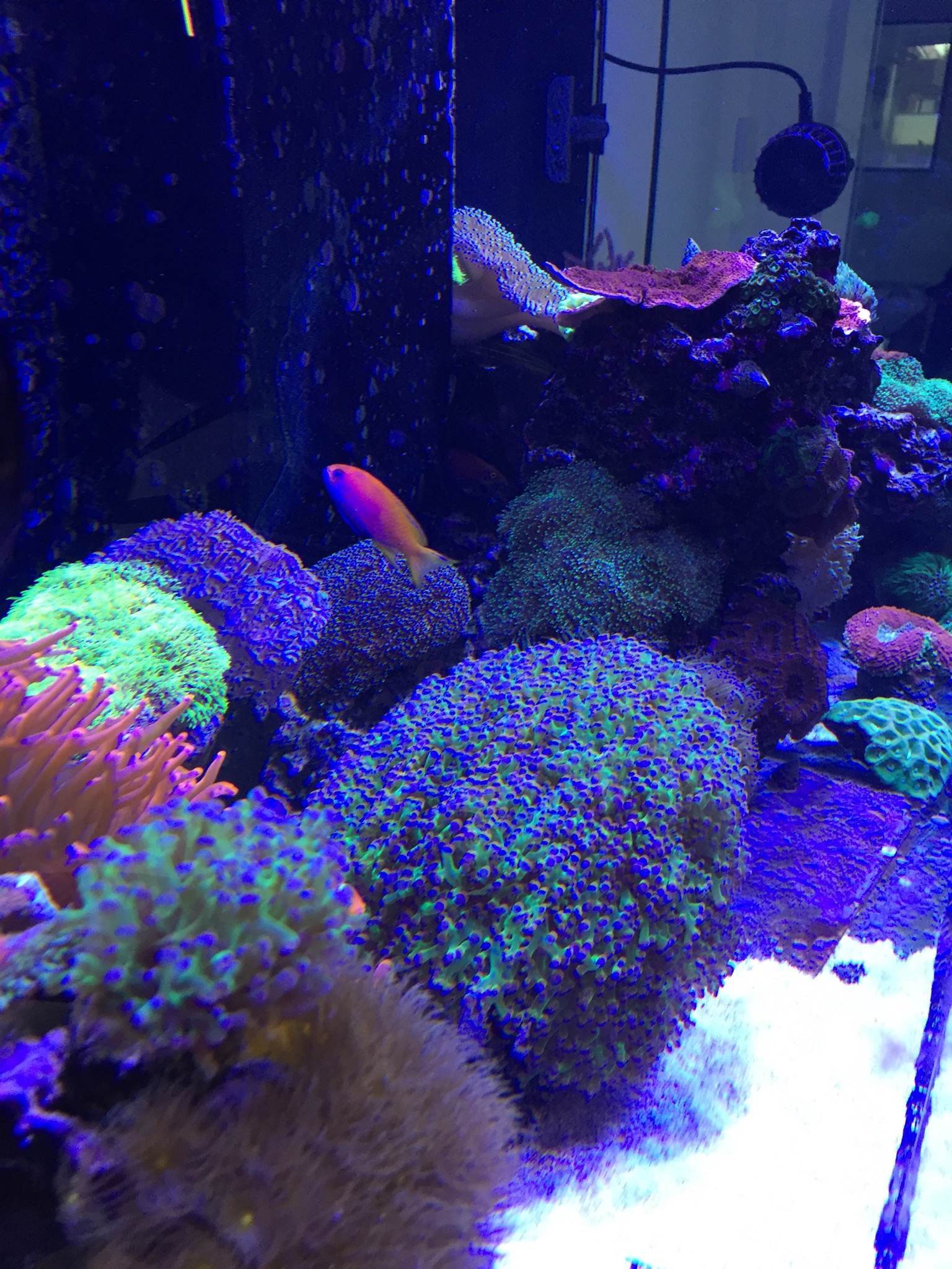

Hab noch einmal neue Bilder gemacht (leider durch die blaulastigere Beleuchtung nicht ganz so gut ;) )

klar, wenn es für Dich so passt, ist das die Hauptsache. Es gibt immer Ausnahmen von der Regel und wenn Deine Korallen mit dem Licht so zurecht kommen und Du keinen Nährstoffmangel bekommst, ist das okay. Ich denke, dass der Nährstoffgehalt bei Dir der Hauptgrund ist, weshalb alles gut steht. Da Du fast nur LPS und Weiche hast und keine SPS, hast Du denke ich auch keine Probleme. In einem SPS Becken wäre es so wie es jetzt ist nicht ohne Probleme.
Mit LPS geht diese Nährstoff/Licht-Kombination offensichtlich. Achte darauf, dass Deine Nährstoffe nicht zu stark sinken, sonst wirst Du vermutlich wieder Probleme mit Cyanos und Dinos bekommen.
