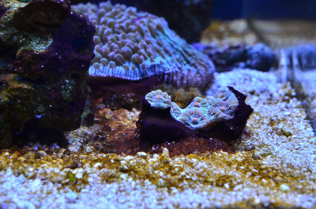

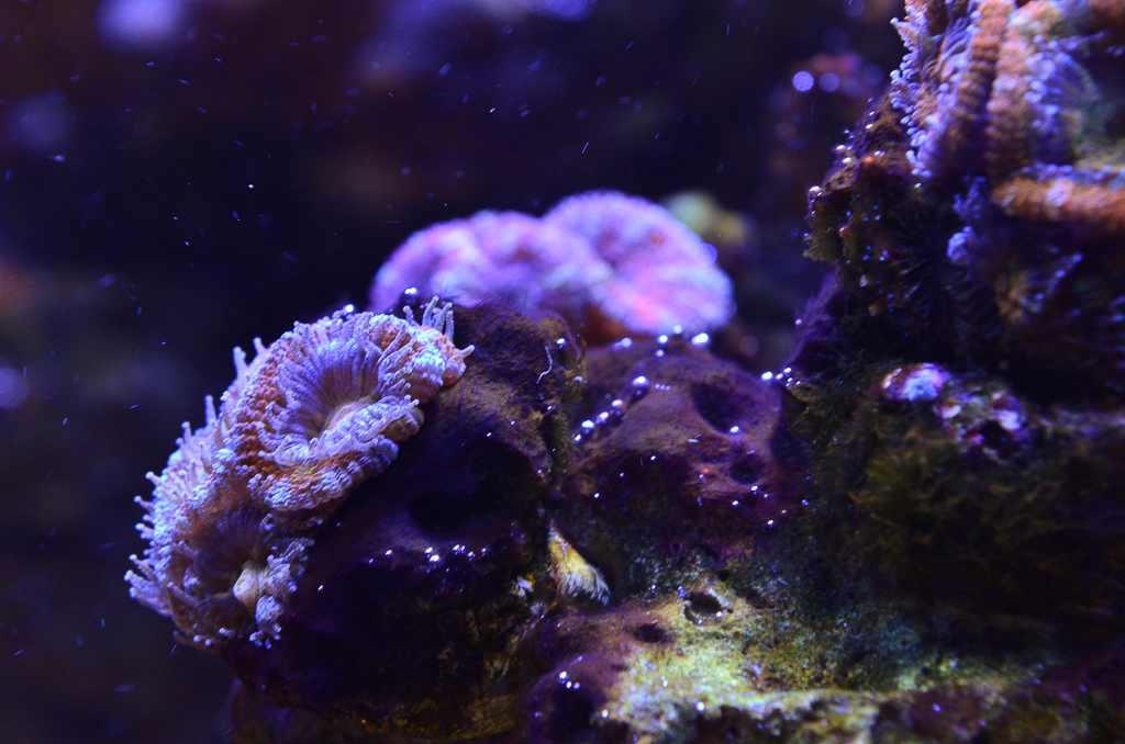

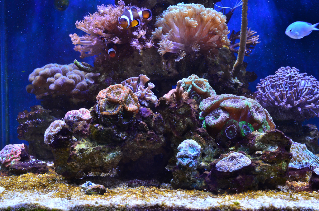

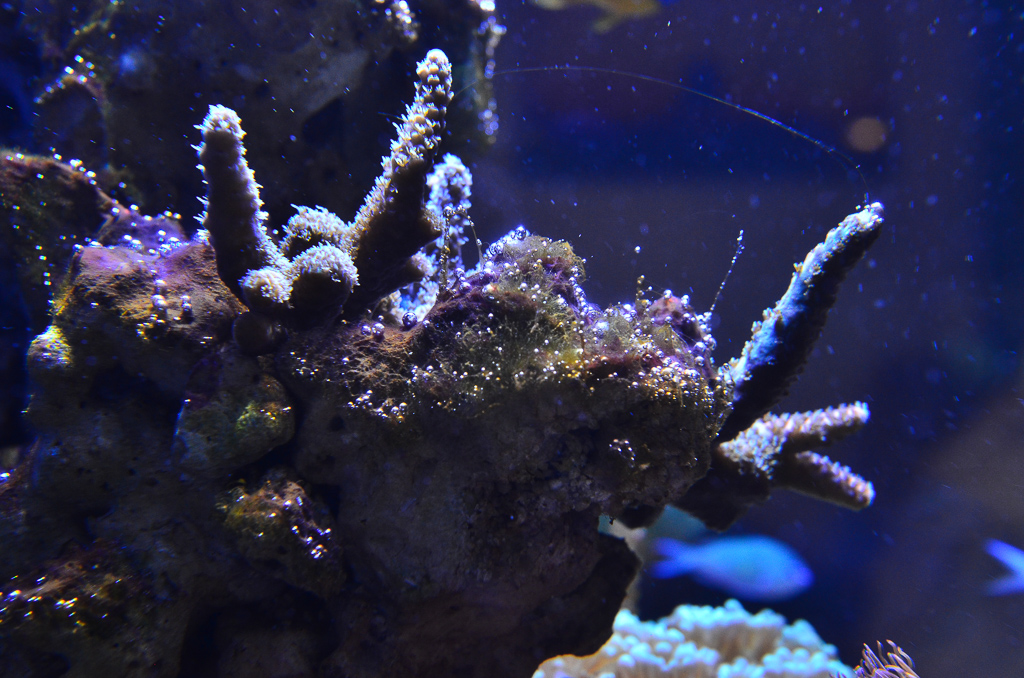

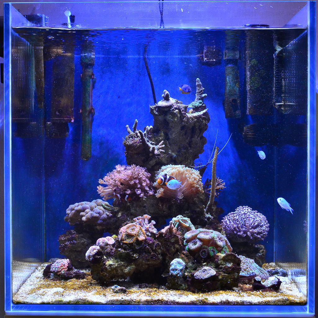

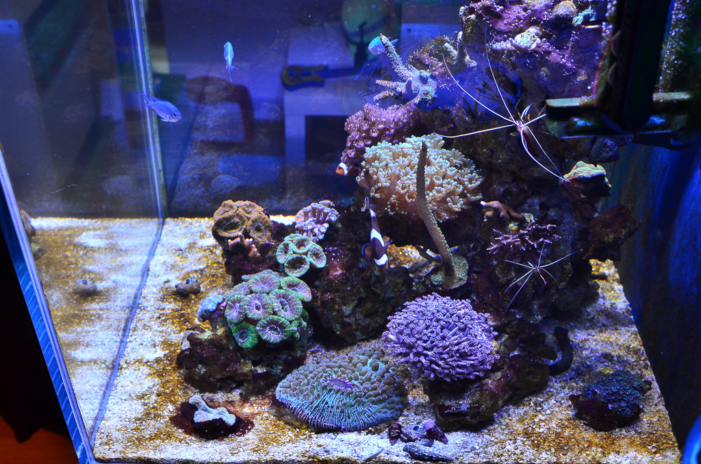

Ich habe eine Eco Analyse erst am 20.01 machen lassen und hier am 22.01. reingestellt. Du hattest sie auch kommentiert und dich über den hohen Spurenmetallwerte gewundert. Ich dosiere allerdings derzeit nur die Basics sowie IoF. Chem Balance läuft mittlerweile auch wieder.
Anbei die versprochenen Bilder!
Beni

okay, das sieht ja nicht so wild aus wie ich dachte, v.a. stehen die Korallen ja alle gut. Hab mir jetzt ein völlig Gruselbecken vorgestellt aus Deiner Beschreibung heraus.
Die economy Analyse schaue ich mir nochmal an, das mit den erhöhten Spurenmetallen würde die Cyanos ja auch ggf. erklären, aber wichtig ist auch, dass Du genau weißt, wie Dein Nährstoffhaushalt ist.

Was auch wundert: meine A. Tumida war vor dem beckenneustart saftig grün. Seit Neustart, also Ende Dezember, ist sie nur noch eine graue Maus.
eigentlich sollte sie sich doch langsam mal erholt haben, oder?
Ich habe auch eine eigentlich blaue Acro, die auch an den Spitzen mittlerweile wieder blau ist, der Stumpf ist von bräunlich Anfang Januar jetzt auf grün gewechselt... Könnte das auf zu hohe Jod Werte hindeuten? Ich habe die Dosierung jetzt mal für 1 Woche ausgesetzt und wollte schauen, ob es eine Änderung gibt. Bisher ist diesbezüglich nicht zu sehen.... Kannst du ungefährt abschätzen, ab welchem Jodgehalt man eine Grünfärbung erkennen kann?
Auch meine eigentlich knallig rote Goniopora ist sehr farblos. Sie ist zwar rot, aber kein Vergleich zu vergangenen Tagen.
