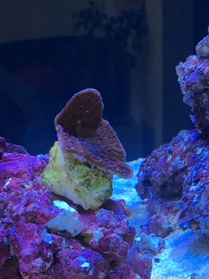

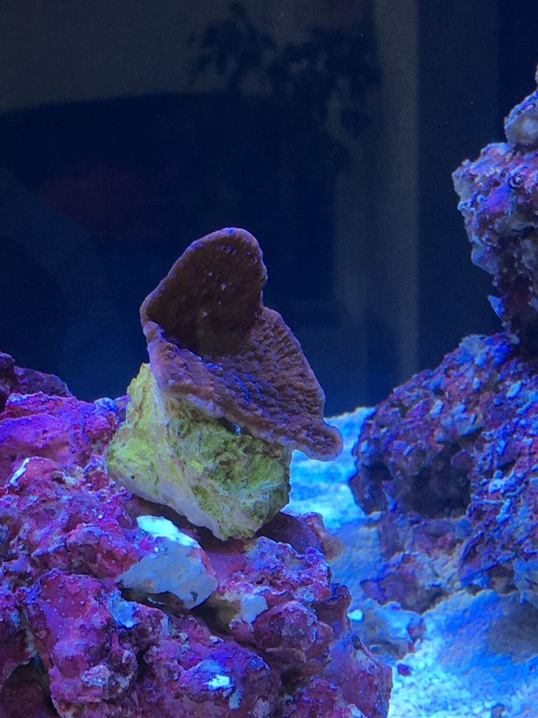

so hier mein Sorgenkind. Weis nicht was die weißen Stellen zu bedeuten haben. Habe sie gestern aus der starken Strömung genommen und etwas tiefer gestellt.
Lg Michael
Re: Rodgau Becken
Hey,
montis kannst Du am Boden platzieren, die brauchen nicht so volles Licht. Ich nehme an das Tier stand unter T5 und jetzt unter LED, das kann zu Strahlungsstreß führen wenn die Koralle nicht ans Licht gewöhnt wird. Deine Tiere sind alle sehr klein, zu Beginn solltest Du darauf achten das diese bereits eine Basalscheibe bzw. schon schön am Ablegerstein gewachsen sind. Deine Korallen sollen ja auch eine Konkurrenz zu Algen bilden, alleine dazu würde ich zu größeren Tieren raten, vor allem bei deiner Beckengröße.

Hallo Patrick,
Zunächst mal Danke für den Tip mit der Monti. Ich hatte sie ja schon runtergesetzt.
Laut Meerwasser Lexikon sollte sie am besten auf einer mittleren Ebene stehen. ( für mein Verständnis ist dies die Ebene zwischen Boden und höchster Riff Erhebung ). Ich beobachte sie jetzt mal auf dem 1st Floor, eventuell setzt ich sie den nächsten Abend ins Basement.
Tja T5 oder LED ist zum einen eine Glaubensfrage und / oder eine monitäre. Ich als Meerwasser Newbie habe mich auf Grund des unmoralischen Angebots ( Red Sea Reefer 525 xl Deluxe ) für die LED Seite entschieden und werde es jetzt durchziehen.
Vergessen hatte ich das der Händler T5 Beleuchtung hatte. Ich war der Meinung das der Monti der Orkan im Becken nicht gut tut.
Nun denn sie ist umplaziert...

Ich will die LED nicht schlecht machen, hängt ja bei mir auch drüber. Ich will damit nur sagen, wenn die Tiere unter T5 standen dann langsam an die stärkere Beleuchtung gewöhnen. Also erstmal ganz runter und langsam immer etwas höher setzen. Wie gesagt, montis können gut mit weniger.
