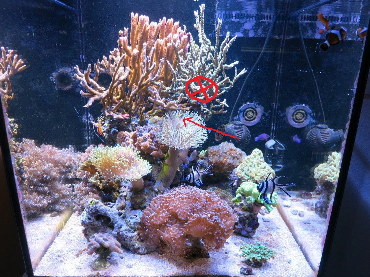

sie ist bei meinem niedrigen Phosphatwert schon viel heller geworden, nur Ausbleichen darf sie nicht.
Etwas Phosphat braucht sie ja.
Patrick hat geschrieben:bläst die Strömungspumpe direkt drauf, oder täuscht das?
Die Pumpe bläst tiefer auf das Gestein, dort, wo keine Koralle sitzt. Davon wird nur ein Teil zu der Koralle abgelenkt.
Ich habe das mal in der anderen Ansicht dargestellt.

Wenn du das nicht willst, einfach den PO4 anheben. Als du sie von mir bekommen hast lag ich bei 0,08mg.

Nick hat geschrieben:...das sieht nicht normal aus...
kann es denn an dem niedrigen Phosphatwert liegen? Wieviel sollte ich denn jetzt dosieren? Noch mehr als 0,0075ml/L?
Mein Problem ist, dass ich in 6 Tagen in den Urlaub fahre und bis dahin eine feste Dosierung brauche. :?
Ich will ja auch nicht zu viel dosieren, dass sich vielleicht irgendwo etwas anreichert.

im ersten Moment habe ich auch an die Pumpe gedacht. Ist die sauber? Kannst du ausschließen, dass da nicht durch Dreck die Strömung hier beeinflusst wird?
Das sieht ja so aus als würden da Polypen fehlen?
Hast du was im Becken, was daran Rum fressen könnte?

die Pumpe ist relativ neu, ich habe sie erst seit Mitte März im Einsatz. Die Polypen bewegen sich eigentlich auch ordentlich.
Ich weiß nicht, ob mein E.Stigmatura mal knabbert, habe ich so noch nicht beobachtet, er beißt nur ab und an mal in die Weichkorallen.
Aber die beiden sind ja auch schon von Anfang an zusammen.
Das einzige, was ich in letzter Zeit verändert hatte, war (für etwa zwei Wochen) den Abschäumer feuchter zu stellen (wegen dem Nitratwert).

die hyacinthus wächst und bildet immer weiße apikale Wachstumsäste, wenn die so schiebt. Das ist nicht ausgeblichen, aber es sind noch keine Zooxanthellen in die neuen Regionen eingewandert. Die Wachstumszonen werden immer erst bei Acropora ohne Zooxanthellen angelegt, die wachsen erst nachher da rein. Das sieht alles vollkommen normal und gut aus.
Mehr als 0,0075 mg/L Phosphat über die reguläre Dosierung vom nutri-comPlex würde ich nicht geben.

danke für Deine Antwort, das beruhigt mich sehr. Ich mache mir wohl immer zu viele Gedanken. :oops:
Ich werde dann während des Urlaubs wieder 0,005mg/L Phosphat dosieren lassen.
Dann kann ich ja jetzt beruhigt in den Urlaub fahren. ;)
