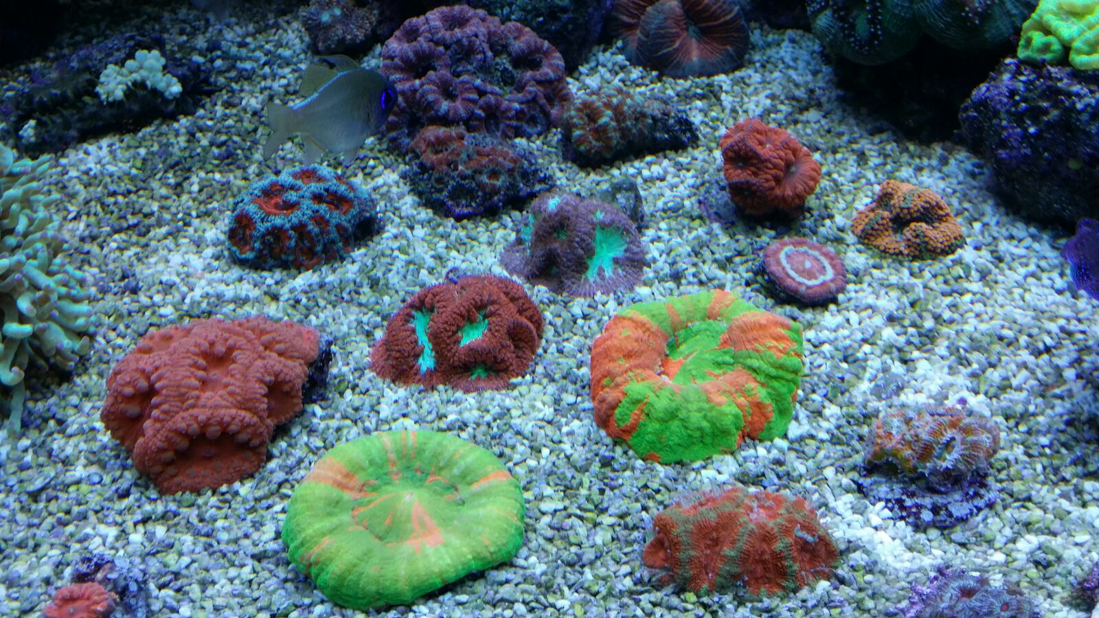

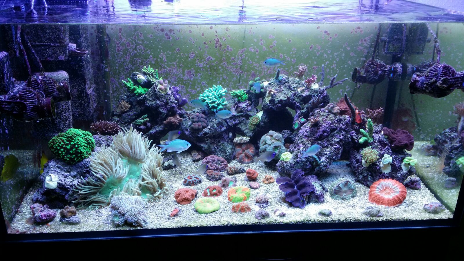

Möchte wieder einmal einen Lagebericht abgeben.
Die Grünen Cyanos sind fast vollständig verschwunden, das Wachstum hat wieder zugenommen, die neu eingesetzten Korallen dunkeln nicht ein ausser die schon länger drinnen sind, sind noch dunkel.
Bin momentan mit dem Becken zufrieden, eine neu importierte Strawberry Shortcake zeigt schon schön die grün pinke Färbung :D
Was habe ich verändert:
Die Basics habe ich auf 3x die Woche reduziert, dazu verwende ich 3x die Woche Coralsnow. Die Balanceprodukte verwende ich auch, die Färbung ist viel intensiver geworden.
Außerdem verwende ich noch alle 2 Wochen die Prodibio Bakterien und die Nahrung.
EINZIG DIE GLASROSEN WACHSEN SEHR STARK :cry:
Wegspritzen funktioniert nicht richtig, Lysmata Wurdemanni bringt die was, hat da jemand Erfahrung?
Gehen die auch auf Zylinderrosen oder Muscheln?
Danke

Fotos reiche ich demnächst nach
