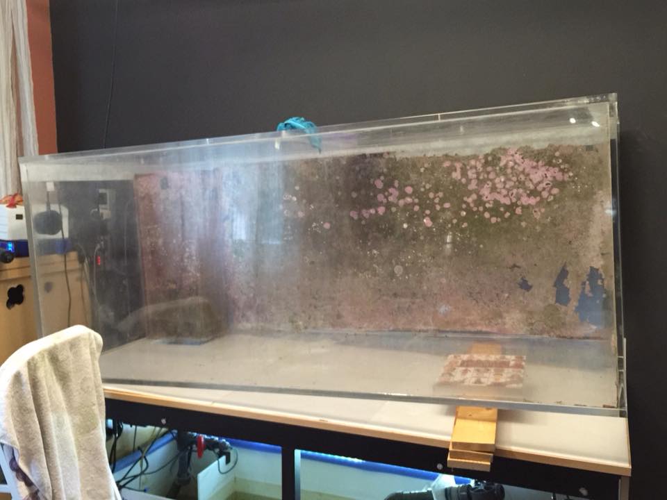

seit 01.10. heisst es "Aus die Maus", das Becken steht jetzt in Österreich :lol:
Aber ich bleibe noch ein Salzwasser-Suchtbolzen und werde Anfang Dezember neu starten.
Ich werde mich dann auch "öfters" melden :oops:
