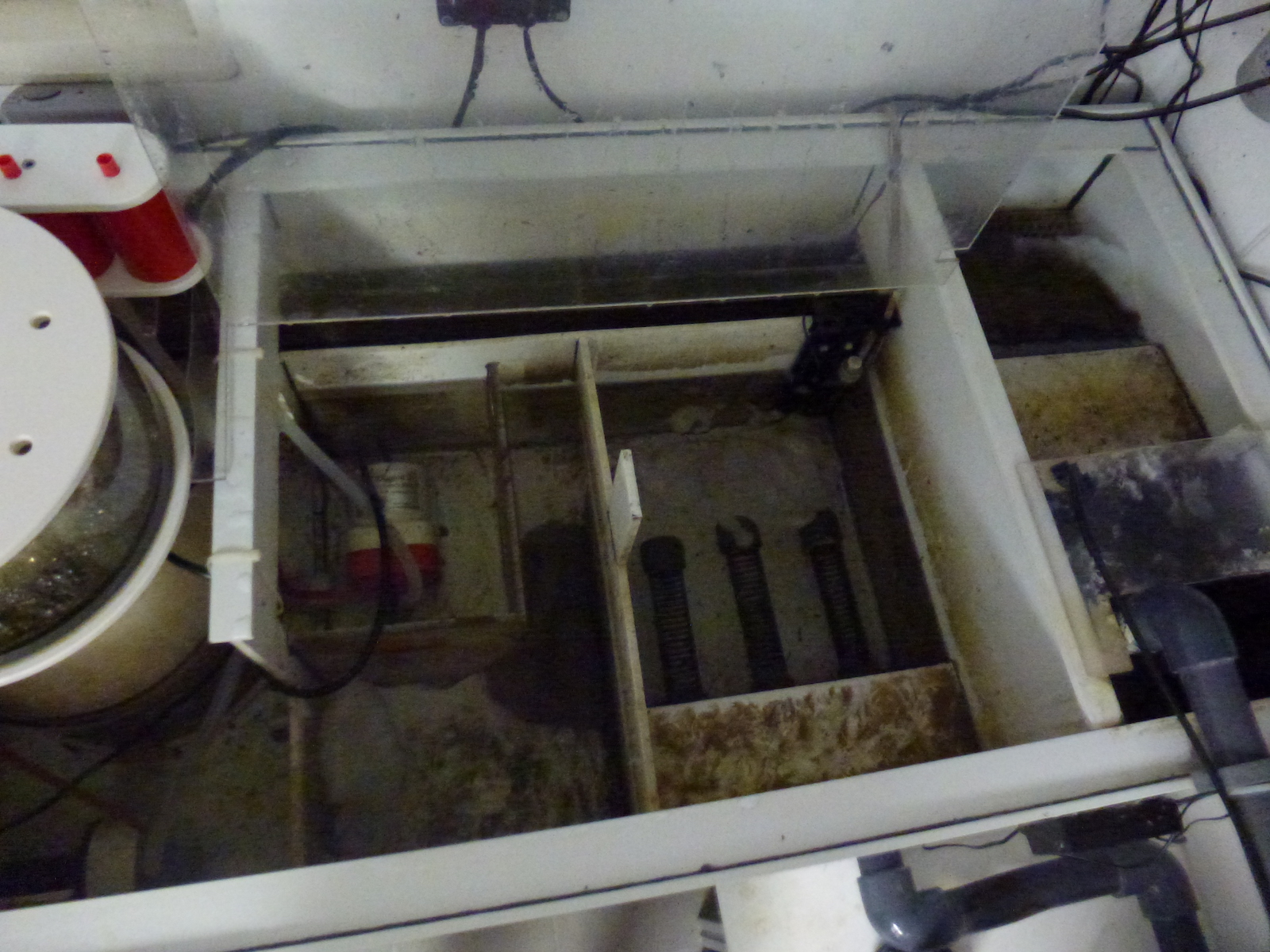

Würdest Du bitte noch ein Foto von Deinem Technikbecken hochladen? Ich würde gerne das mit der Watte anschauen, prinzipiell rate ich davon ab (siehe SEA-Z "mechanische Filtermedien", würde aber gerne noch sehen, wie das TB konzipiert und gepflegt ist.

Anbei noch das Foto vom Filterbecken. Die Filterwatte ist recht oben und liegt auf einer Lichtrasterplatte auf. Das Wasser lasse ich von oben über eine Rutsche laufen. [edit JK_Foto in ersten Beitrag verschoben]

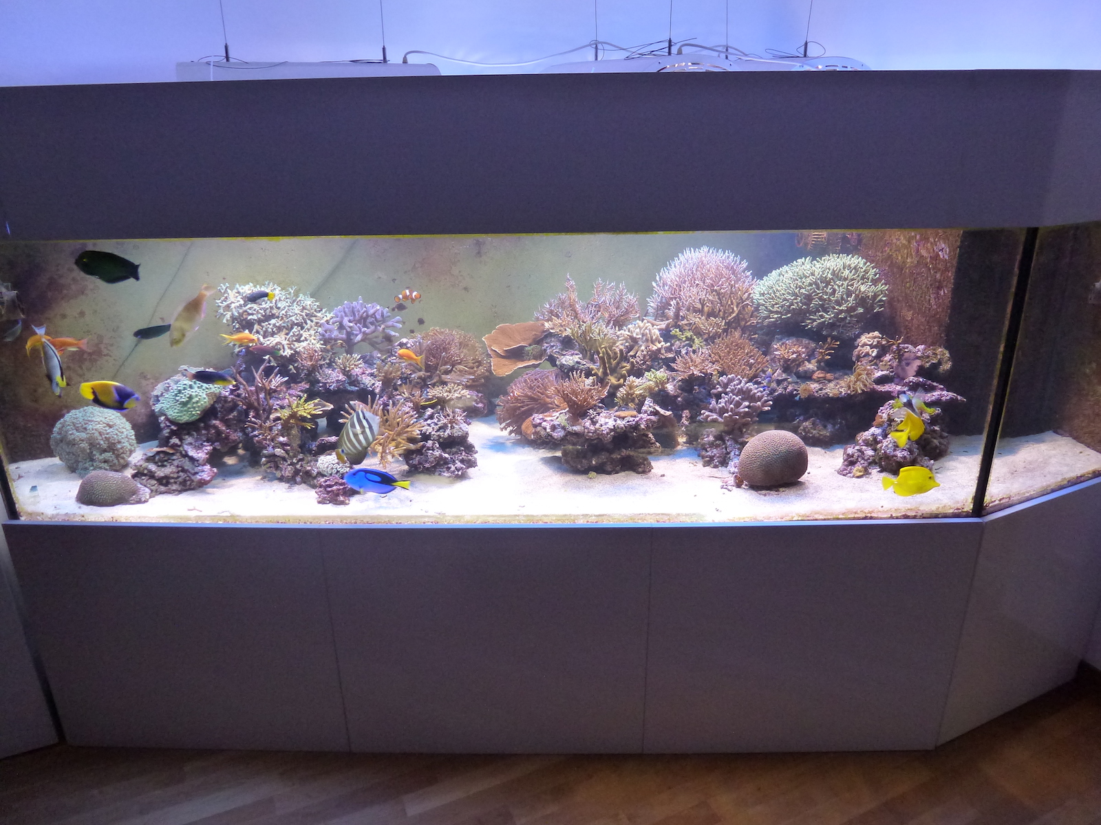

ich hab Deine Fotos, die Du mir geschickt hast, mal auf 1600 px verkleinert und beide oben in Deinem Betrag neu hochgeladen. Du hattest Deine Fotos zu klein gemacht, die waren nicht brauchbar. Nur zur Info. Sorry, dass ich in Deinen Beiträgen rumwurschtel, aber ich war nur an den Fotos
Sehe ich das richtig, dass das Wasser rechts einströmt und dann einmal hinten rum läuft um zum Abschäumer zu kommen?

Das mit dem Filterbecken sieht du richtig.

Hallo roger, also ich beleuchte mein 1000l becken wbenfalls rein mit led.... 2x sirius x4 und 1x sirius x6 und kann nicht klagen.... sps wachsen duper und die ausleuchtung ist auch sehr gut.....
Denke das könnte bei dir auch gut funktionieren....

Danke für deine Info. Wenn ich dein Becken anschaue scheint die Sirius gut zu funktionieren.
