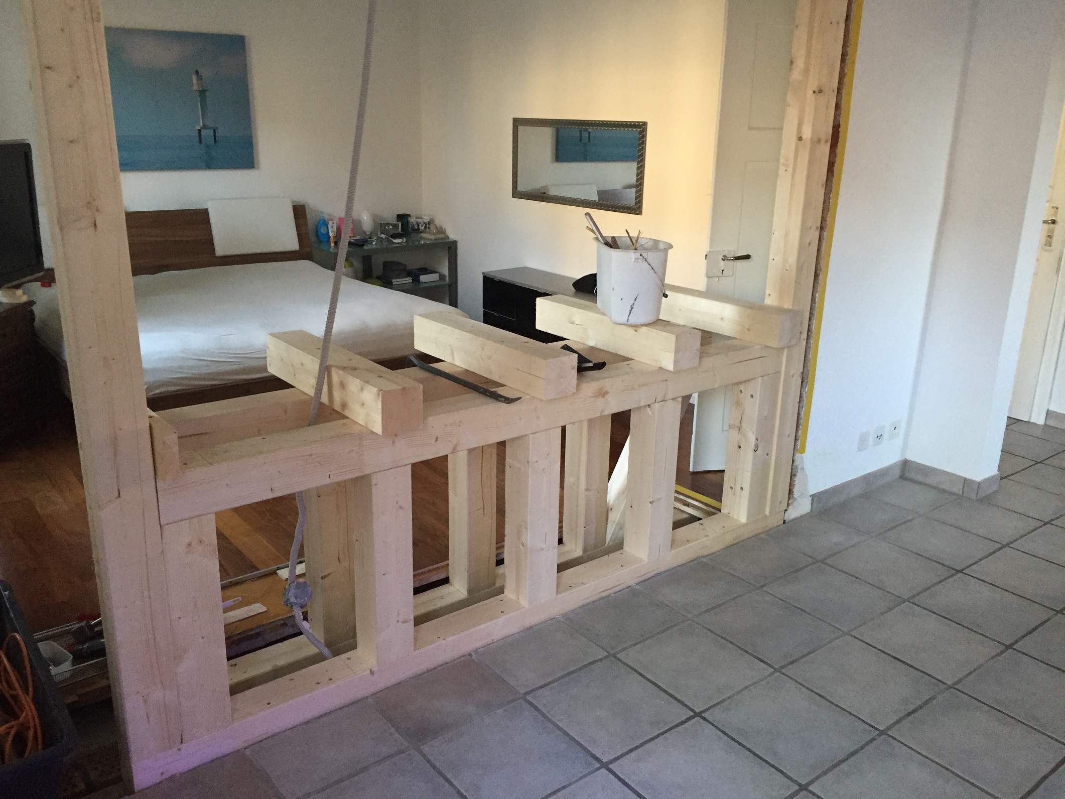

Hallo Zusammen
Unter diesem Tread werde ich mein neues Projekt vorstellen und laufend dokumentieren.
Ein Schlangenterrarium als Wandeinbau zwischem Ess-und Schlafzimmer ist bereits demontiert und hat Platz gemacht für ein Becken mit den ca Massen
140 x 80 x70.
ev sogar 90 Tief und 80 Hoch. Aber das lässt sich noch diskutieren.
Ein Schacht mit 3 Rohren (2x60 1x45) wird eingebaut.
Im Becken sind 3 oder 4 kleinere Riffsäulen mit möglichst kleiner Standfläche geplant.
Gemischt soll es sein. Weichkorallen, LPS und einige SPS mit einem relativ kleinen Fischbestand.
Die Filterei wird senkrecht runter in den Keller gezogen (ca 3 Meter Pumphöhe)
Technikbecken bin ich momentan am planen.
Mir schwebt ein 4-Kammerbecken für 1. Rollermat, 2. Abschäumer, 3. Reaktor und Kohle(falls notwendig) und 4. Klarwasserkammer vor.
Auch hier lässt sich alles noch diskutieren.

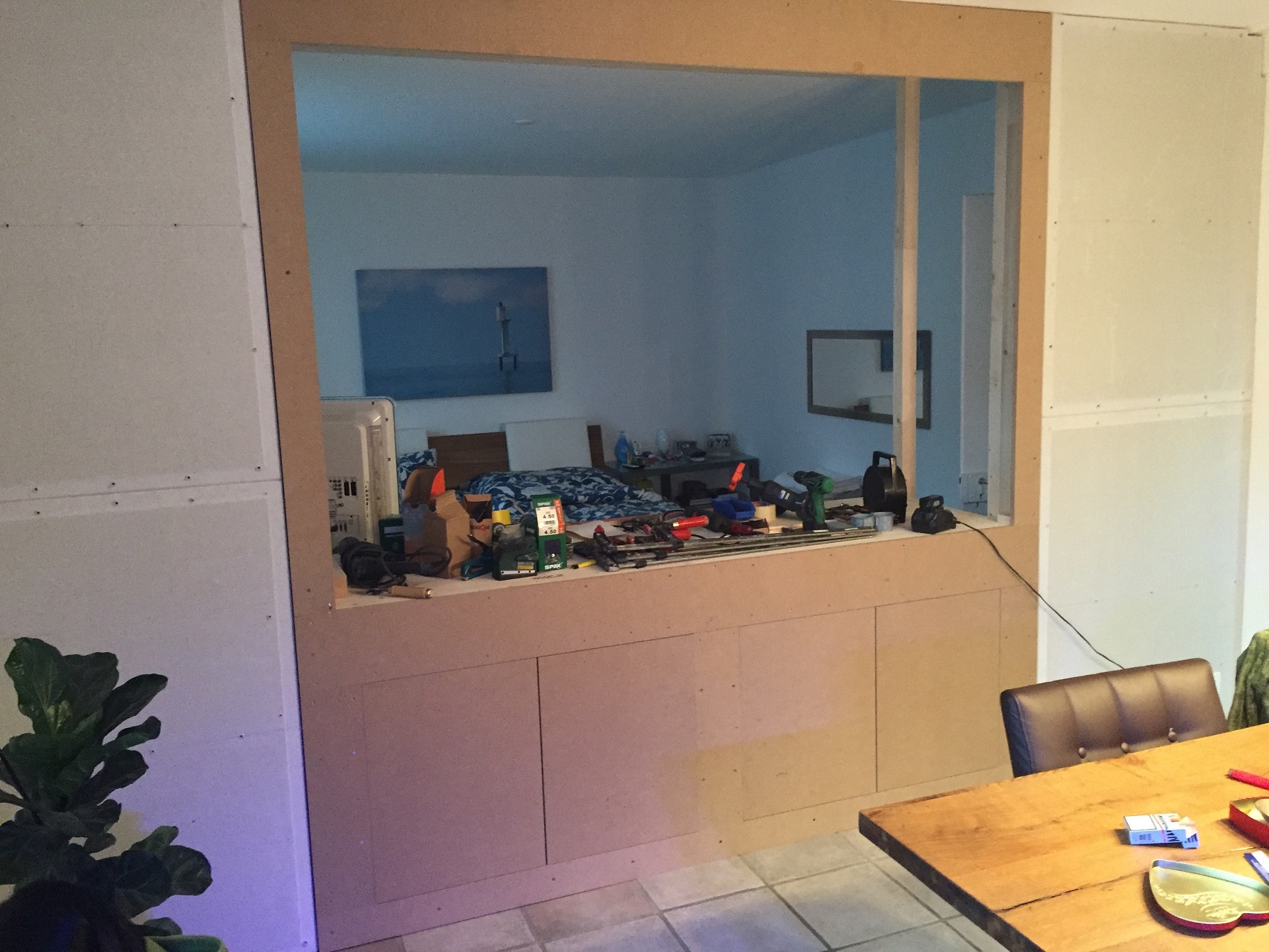

Der Plan hat sich ein wenig geändert.
Das Becken wird nun 2100 x 740 x 650.
Die gröbsten Bauarbeiten sind auch durch und man kann bereits wieder wohnen:)
Auch meine Frau spricht wieder mit mir:) Die Technik ist grösstenteils bereits eingetroffen.

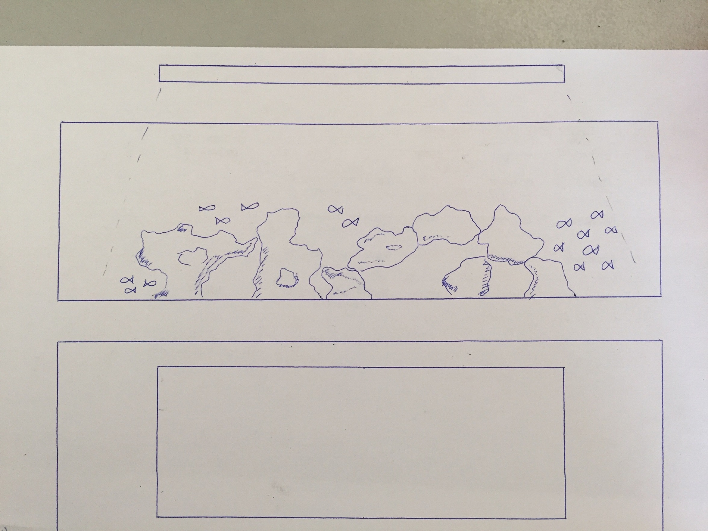

Die Idee ist nach Möglichkeit nur eine Lampe verwenden zu müssen.
In der Tiefe 6 oder 8 Röhren und in der Länge 80Watt.
Die Frage ist ob die Röhrenlänge von 145 cm reich um meinen Rifaufbau zu beleuchten.
Alternativ wären 2x39 Watt. Da hätte ich jedoch 12 oder 16 Röhren zu wechseln.
Hartsubstrat habe ich auch schon überlegt.
Gefällt mir optisch jedoch nicht so gut.
Ich denke beim Epoxy nur an eine ganz feine Schicht um keinen blanken Glasboden zu haben. Höchstens 1 mm. darüber dann eine ca 1 cm Schicht normalen Whitesand 1-2 mm Körnung.
Hehe einmal irre immer irre:):)
