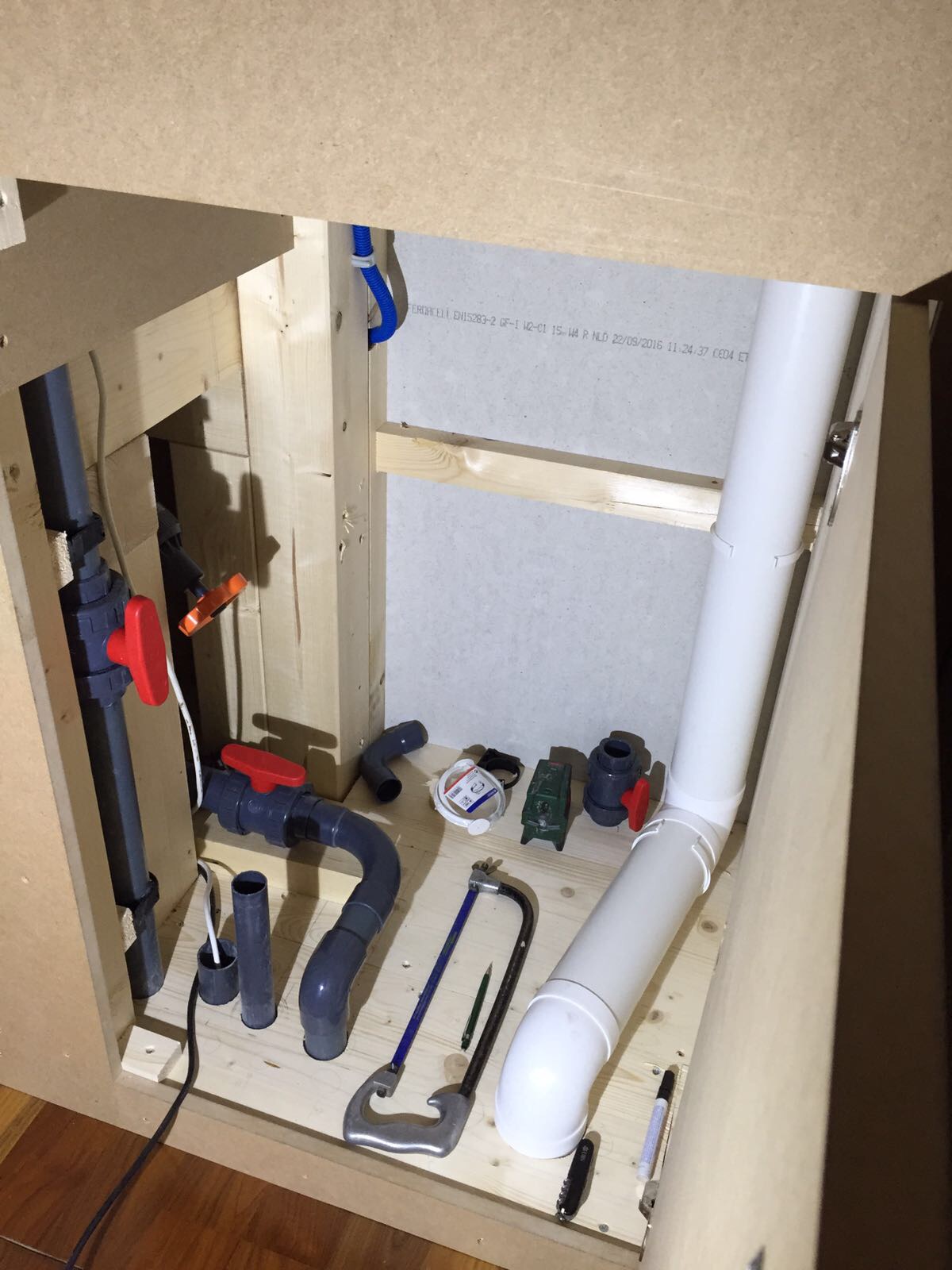

Ein kurzes Update
Die Fronten müssen "nur"noch lackiert werden.
Der Versorgungsschacht mit Zulauf, Kabel,Notablauf, Hauptablauf und Lüftungsrohr.
Liebe Grüsse

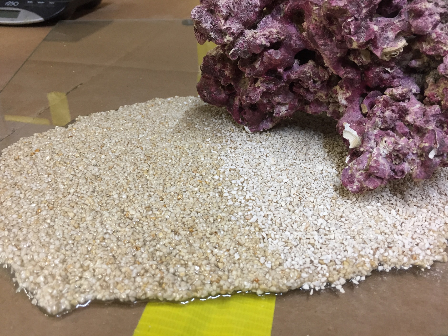

Hallo Zusammen
Ich habe mir überleg was ich tun kann um bei 1-2 cm Sandschicht Bereiche zu haben die freigespühlt werden.
Ich hab ein Gemisch au Sand Fiji white sand und Epoxyharz im Verhältnis 3:1 auf eine Glasplatte gepflastert.
Die Masse lässt sich sehr gut verteilen und ist ca 3 -4 mm dick.
Auf der rechten Seite wurde noch eine Lage loser Sand darübergestreut.
Nach 24 Std wurde der lose Sand abgebürstet.
Optisch sieht das aus wie ein astreiner Sandboden. Nur halt fest.
Auf diese Unterlage könnt ich nun Steine legen und den Bodengrund von 1-2 cm einfüllen.
Was haltet Ihr davon?
Gibt es Bedenken?
Liebe Grüsse

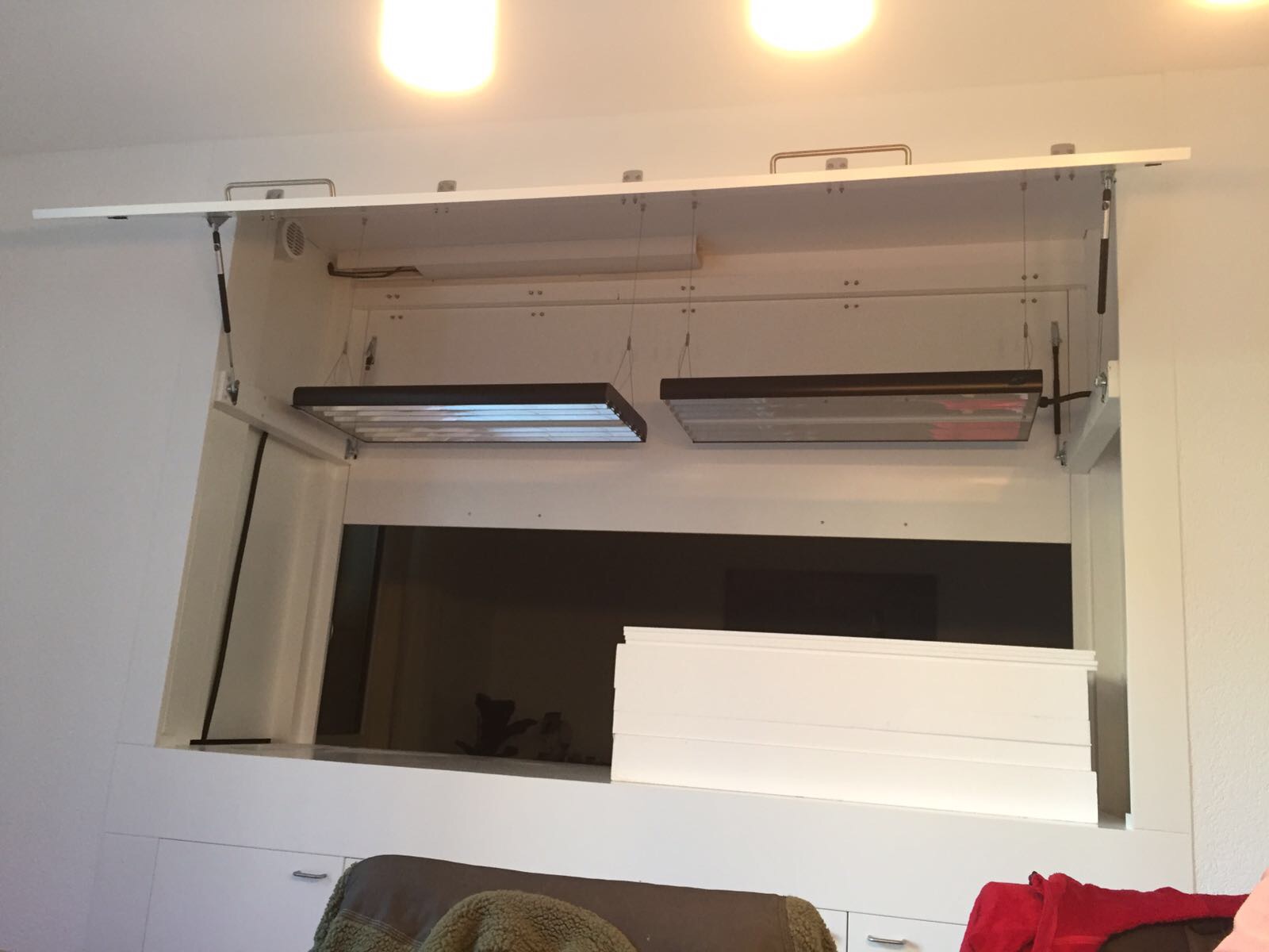

Nabend
Es geht was im Seeland:)
Heute habe ich die beiden Lampen montiert.
Vom Bodengrund mit Epoxy bin ich weggekommen.
Das Risiko etwas ungewolltes ins Becken zu schleppen ist mir doch zu hoch.
Morgen werden die Becken geliefert.
Hoffentlich passen die Masse.
Freu mich schon auf das RRR-Puzzle:)
