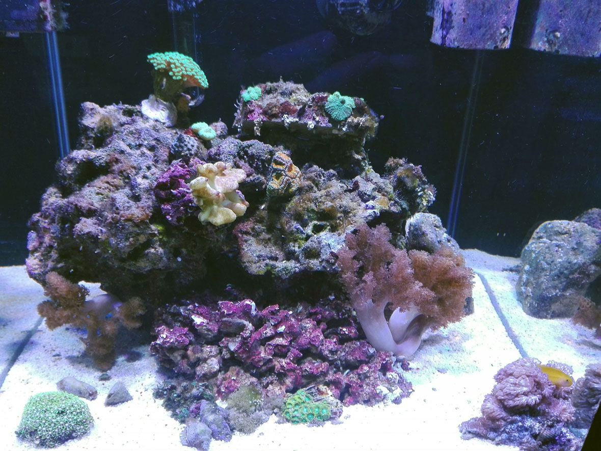

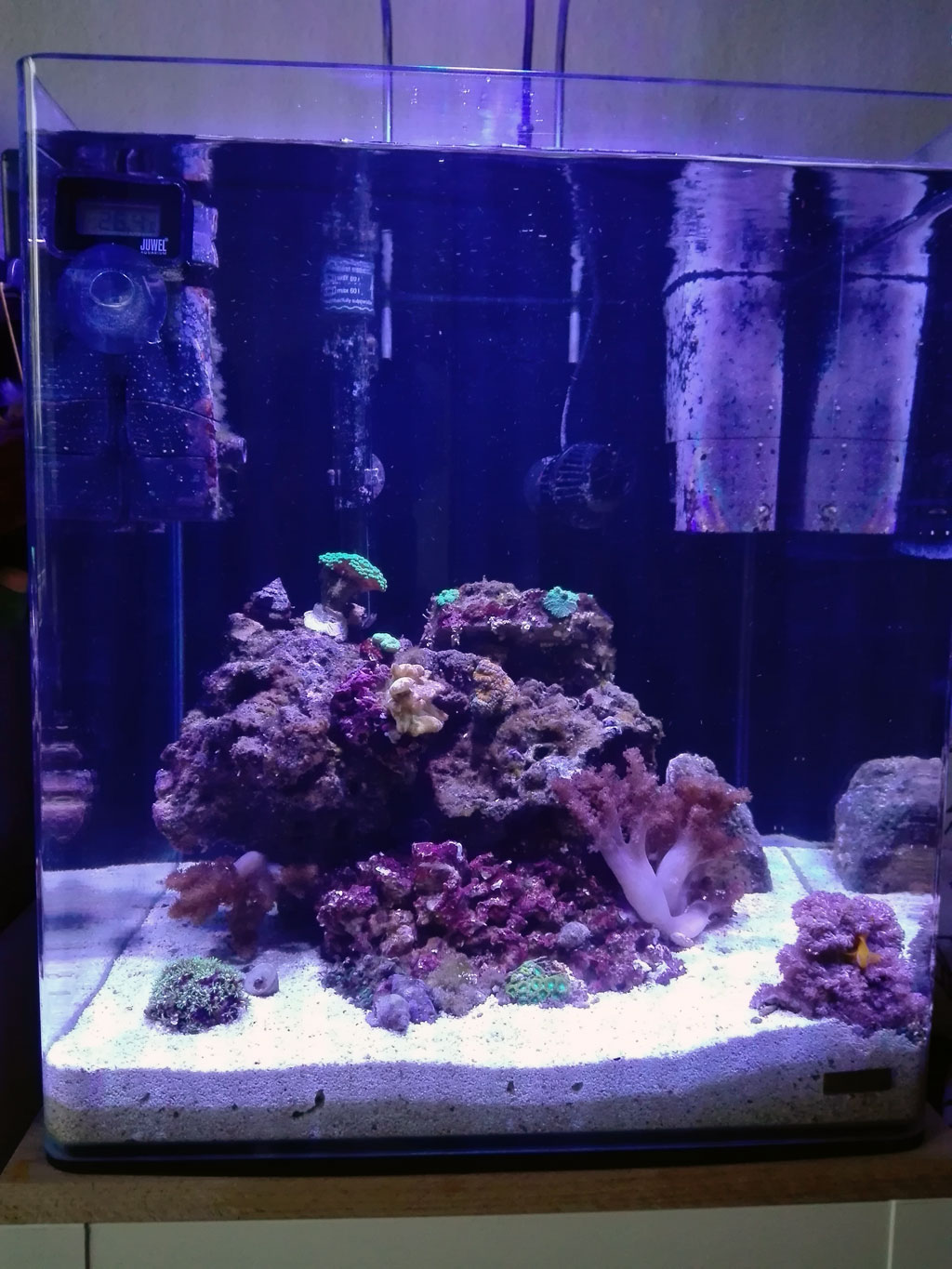

bin neu hier im Forum und möchte mich und mein Becken kurz vorstellen.
Christian Müller (52J.) und bin Systemadministartor im Raum Freiburg.
Nach einer fast 30 jährigen Pause im Meerwasserbereich kann ich einfach nicht anders und will wieder einsteigen in diesen phantastischen Bereich der Aquaristik.
Ich habe versucht mit einem üblichen 54 Liter AQ wieder anzufangen, was auch einigermaßen funktionierte und ich erst wieder registrierte wie umfangreich dieser Bereich eigentlich ist. Habe anfänglich falsche Beleuchtung genutzt und etwas zu spät mit Sangokai "nutri-basic All-in-One" angefangen und auch hier Schwierigkeiten mit meinen Wasserwerten und ein paar Korallen bekommen.
Da ich jedoch von der Sangokai Methode überzeugt bin, möchte ich jetzt im neu aufgebauten Cube60 nichts mehr falsch machen.
Also ich habe mein AQ in ein neues Dennerle Cube 60 Liter umgezogen und möchte hier jetzt das 1+2 Nano bzw. das künftige 1+1 Nano verwenden.
Der Cube wurde mit neuen und "eingefahrenem" Gestein aufgebaut, dazu angedampfter neuer Bodengrund und 2/3 zu 1/3 Salzwasser vom kleinen Becken übernommen.
Beim Umsetzen der Tiere und Korallen war ich angenehm überrascht das sich das Keniabäumchen so vermehrte, was mich natürlich gefreut hat.
Besatz ist derzeit:
- Keniabäumchen
- Caulastrea furcata
- Briareum (auf separatem Stein)
- Stylophora (war sehr lange nicht mehr offen)
- Euphylia
- Krustenanemonen
- Scheibenanemonen
- 2 Wundermanni Garnelen
- 1 Okinawa Grundel
- 3 Turbos + 1 Schnecke (Name weis ich gerade nicht)
- 3-4 Einsiedlerkrebse
Technik:
- Dennerle Cube 60
- LED-Beleuchtung , Maxspect Razor r420r 60W
- AquaClear 30
- Tunze DOC 9001
- Koralia 900 nano
- Eheim 350 Skimmer
- Heizstab
- dig.Thermometer
Wassertests von Salifert
Ich hoffe das ich künftig alles besser hinbekomme und nicht wieder wild div. Zugaben zusetzen muß um ein sauberes Milieu zu bekommen. ;)
So erstmal genug der Worte, hier noch 2 Fotos vom derzeitigen Stand. Weitere Fragen beantworte ich natürlich gerne.

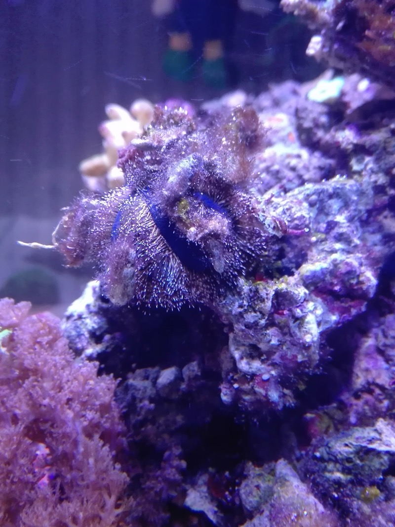

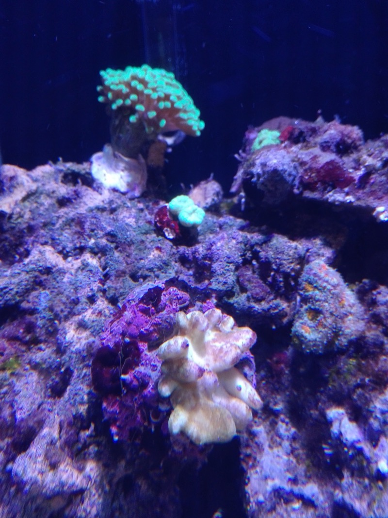

Hier noch ein Foto von meinem tollen Kugel-Seeigel und was denkt ihr wird das noch was mit der Fingerkoralle?
Chris
Habe ein Dennerle Cube , genaueres unter viewtopic.php?f=52&t=1269
Beiträge: 2304
Re: mein Dennerle Cube 60
Du kannst ganz normal mit der NANO-Edition 1+2 starten und aufbrauchen, der "Umstieg" auf die neue Version ist später kein Problem.
Die Werte sehen soweit ok aus, KH aber nicht dosieren und auf 7-7,5dKH fallen lassen. Wie hast Du deine Dichte bestimmt, diese sollte bei 25 Grad 1,023 betragen. Somit auch die Temperatur im Becken auf 25 Grad erhöhen.
Hast Du deine Tests auch mal gegen eine Multireferenz gegengetestet?
Auf dem Bild mit der Fingerlederkoralle sieht es so aus als ob diese sich reinigt, sich häutet. Kannst Du sie mal mit einer Pipette etwas abblasen? Wie lange hast Du sie jetzt im Becken?

Die Fingerkoralle würde sich aber dann schon ca. 6 Wochen häuten. Habe eben nur angst das sie schon tot ist. Aber ich glaube sie findet die neue Beleuchtung gut, der ein oder andere Polyp Strecke sich mal raus, aber noch selten. :)

Bei der Umstellung vorallem auf eine stärkere Beleuchtung kann sie schon mal geschlossen bleiben, wie viel Strömung bekommt sie dort ab?
